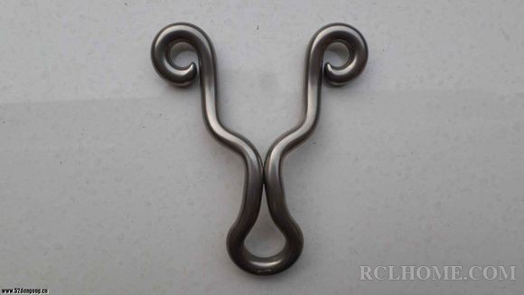

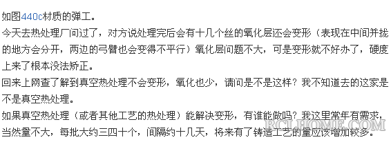

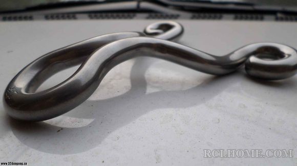

如题,如图

变形问题可以想想办法。

发表于 2015-10-26 19:32:21 | 显示全部楼层
440C的材料我经常做,我真空炉出来的产品颜色会比进炉时更白不会氧化,变形也不会很大。
发表于 2015-10-26 20:38:56 | 显示全部楼层
之前玩过一段时间弹弓。
之所以用440C淬火是为是失手打中弓眼不留下坑。我的第一把弓就是坑太多了被抛弃了
回到变形的问题上来
要么采用类似压淬的办法,加工装压着
要么回火时矫正
还有热点矫正也不是不行,毕竟从使用角度来说,高硬度不是好事。但不能排除完美主义者挑刺
弓友一般重弓状态下也就30几公斤的拉力。力士也不会超过60公斤。
话说这一个400C的弓,300往上跑的价真不便宜

靠拢张开的地方好办,就是拱起来的地方如果要去严就很难办了
发表于 2015-10-27 10:10:53 | 显示全部楼层
拿铁丝把收腰扎上淬火试一个不就知道行不行么
豹哥说得没错,这活就是为了美观。只要对称就差不多齐活了。拱起来的位置压根就没有检测标准。完全是看着好看就行。关键是对称

发表于 2015-10-27 13:28:32 | 显示全部楼层
没必要用真空,用氨气裂解气保护的钢带炉或网带炉,即可
1772
5915
5915
发表于 2015-10-27 16:31:48 来自手机 | 显示全部楼层
随便找个高温炉搞一下就可以了。中间位置铁丝扎紧,出炉空冷。回火后酸洗表面,既去氧化色,又在表面形成钝化膜。量小用气焊烧一下就可以的。再说,弹弓有必要用440C的吗?3或者2Cr13也可以吧?
