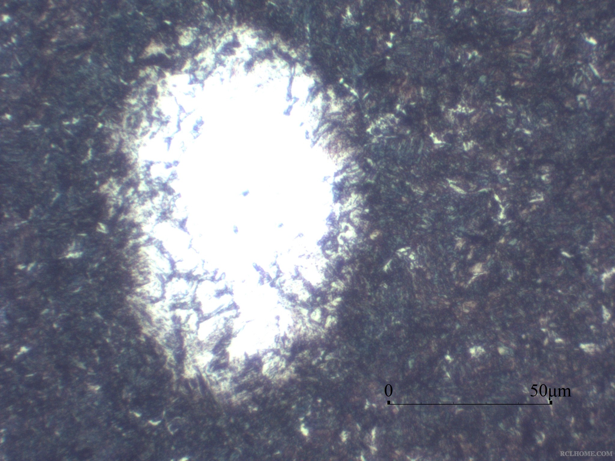

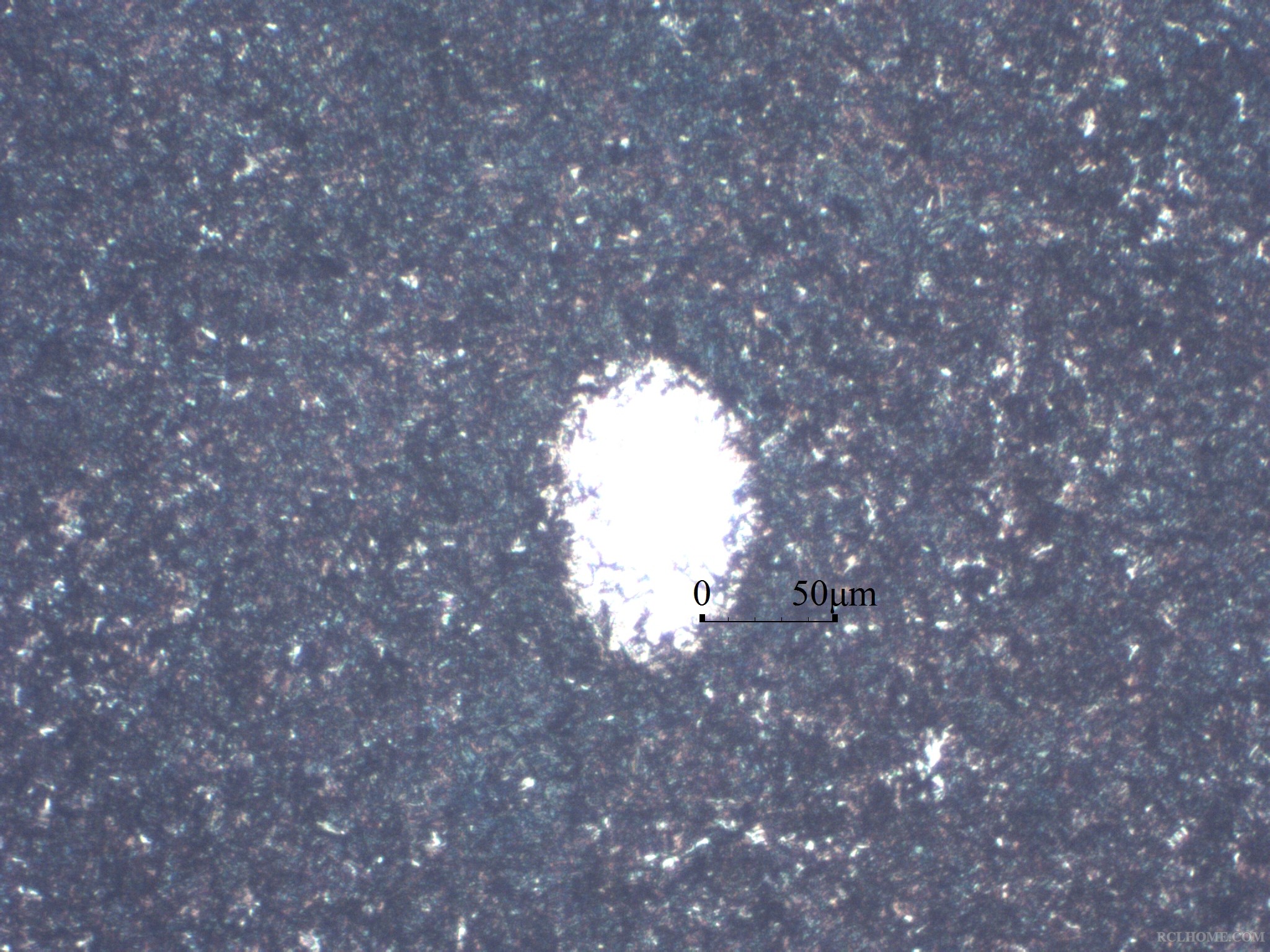

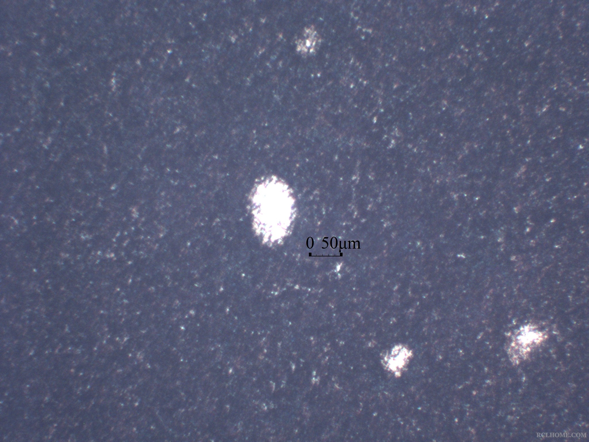

40Cr中频热处理后近表面金相观察到疑点,如下图所示,有遇到这样情况的没?先后磨制了两个金相样块都观察到这样的情况。

发表于 2015-10-29 16:07:49 | 显示全部楼层
有可能是腐蚀问题,也有可能是偏析问题。最可能就是腐蚀的问题,你把试样再去用酒精清洗一下,然后再腐蚀,看白色的地方会不会被腐蚀。还有就是在白色区域打打硬度看,是不是比其他区域高。

发表于 2015-10-30 18:07:31 | 显示全部楼层
这个是好像是水印痕。

 楼主| 发表于 2015-11-2 09:06:32 | 显示全部楼层
清淡 发表于 2015-10-29 16:07
有可能是腐蚀问题,也有可能是偏析问题。最可能就是腐蚀的问题,你把试样再去用酒精清洗一下,然后再腐蚀, ...
我重新抛光腐蚀试试,看看什么效果
发表于 2015-11-2 10:11:36 | 显示全部楼层
xczhanglonglong 发表于 2015-11-2 09:06
我重新抛光腐蚀试试,看看什么效果
别这样,先酒精清洗一下,然后腐蚀,看原来腐蚀不了的地方能不能被腐蚀。

发表于 2015-11-27 15:44:47 | 显示全部楼层
好像是光学系统有问题。

发表于 2016-1-22 17:20:58 | 显示全部楼层
不像是腐蚀问题。新手都会提出这样的问题。

发表于 2016-1-23 12:05:25 | 显示全部楼层
                  线切割?
发表于 2016-1-23 17:05:44 | 显示全部楼层
试样没制好。

发表于 2016-5-23 21:01:42 | 显示全部楼层
遇到过,估计是黑皮面。金相组织中有这种照片,不过是CR12的。
