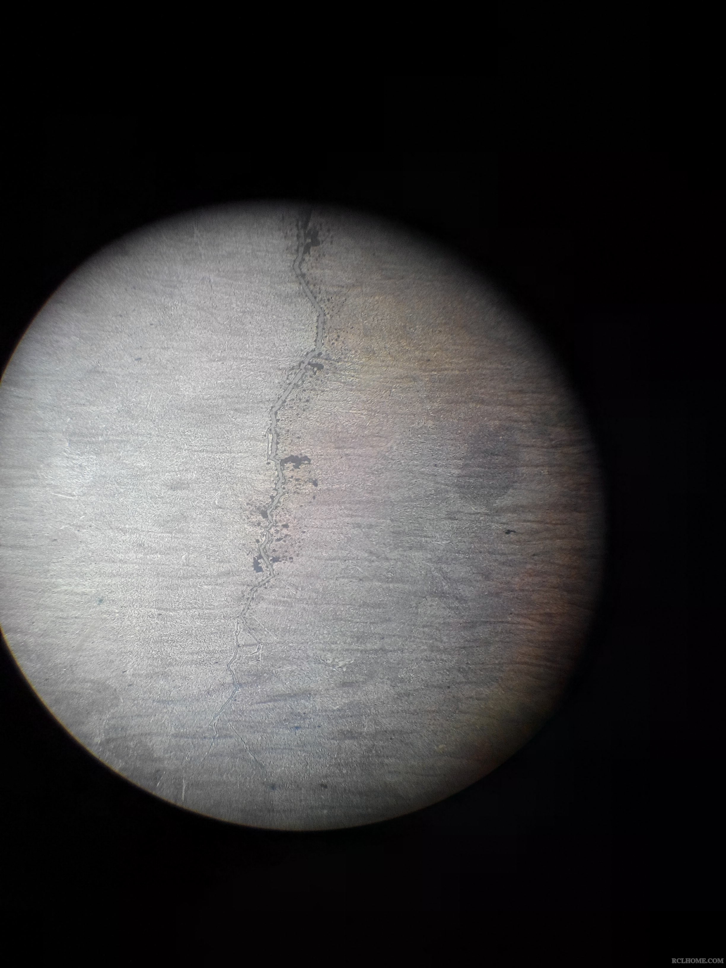

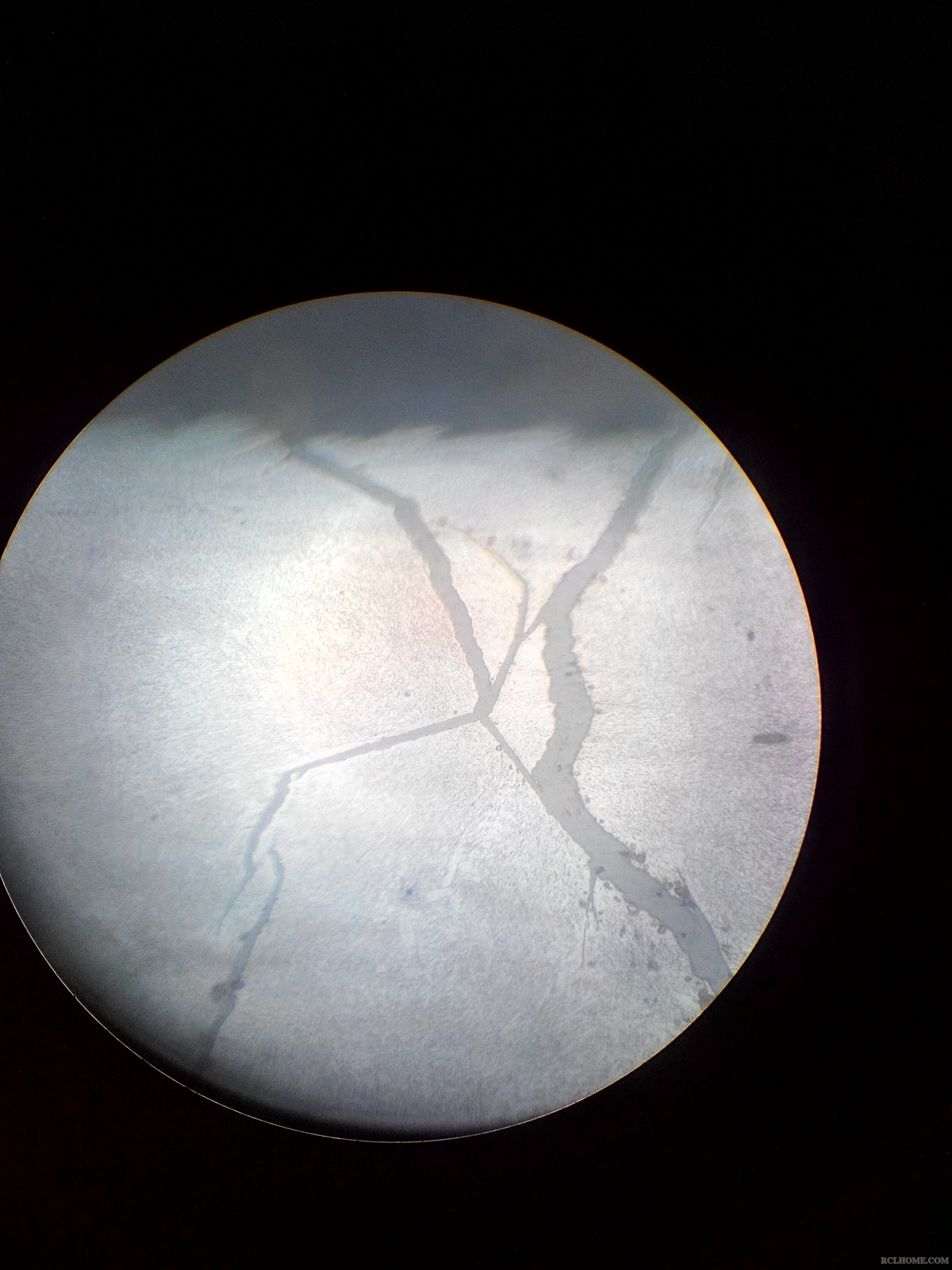

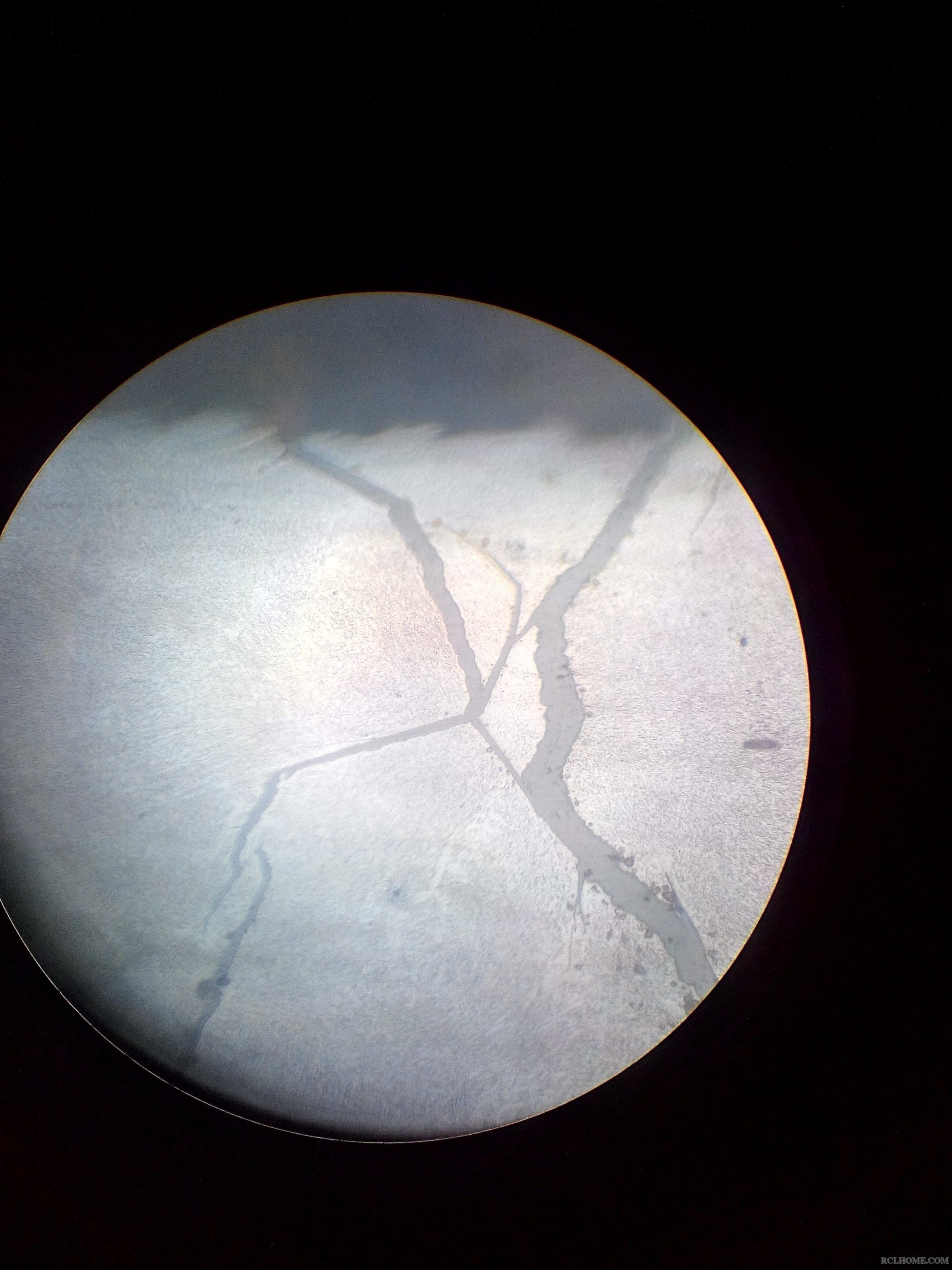

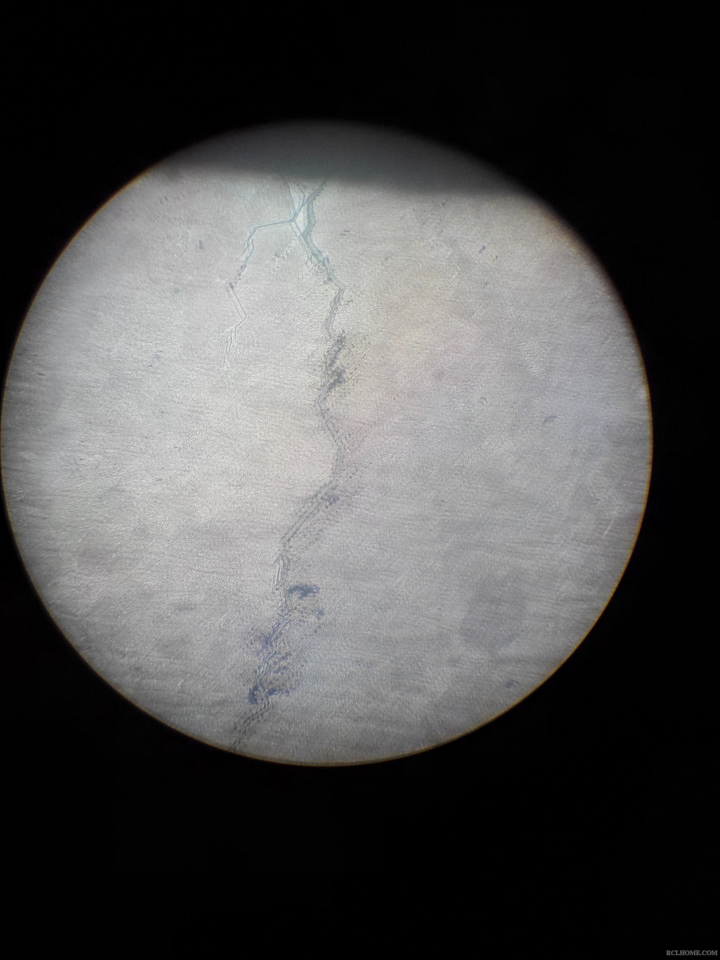

求助 帮忙看哈45#钢是锻造折叠还是淬火裂纹
17
27
27
发表于 2015-11-2 09:57:07 | 显示全部楼层 |阅读模式
前两张是100倍  后两张是400倍
发表于 2015-11-2 10:52:32 | 显示全部楼层
腐蚀一下就明白了。
发表于 2015-11-2 10:57:55 | 显示全部楼层
            老孤眼拙,看起来像是因为欠热(未烧透,芯部温度低)而引起的锻造裂纹,
             以上纯属老孤胡说八道,目的是想抛砖引玉,不希望引来砖块{:soso_e144:}

 楼主| 发表于 2015-11-2 13:04:39 | 显示全部楼层
tianmu 发表于 2015-11-2 10:52
腐蚀一下就明白了。
能说的具体点的方法

发表于 2015-11-2 21:44:07 | 显示全部楼层
基体中的夹杂物容易引起淬火裂纹
回家看看
发表于 2015-11-4 08:26:32 | 显示全部楼层
没有脱碳?
裂纹走向像是淬火裂纹?
裂纹里有类似夹杂物或氧化物的灰色物质?
我猜,是淬火裂纹,制样时脏物填充了裂纹。
发表于 2015-11-5 10:16:55 | 显示全部楼层
锻造折叠一般在表层,不会到心部,一家之言啊,仅做参考
