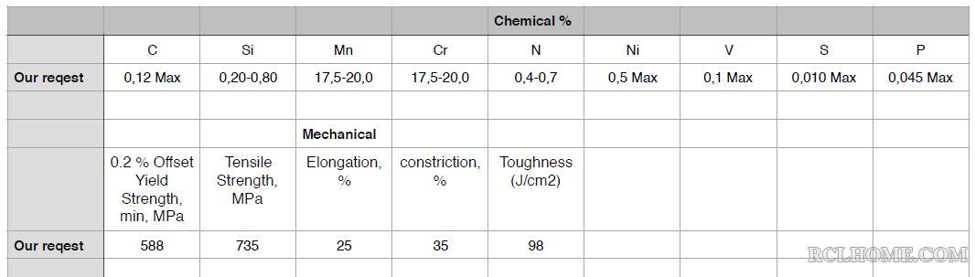

这是什么材料?

             这个材料的化学成分怪怪的{:soso_e114:},又很奇葩{:soso_e132:}

老孤,锰含量出问题了吧。 这个太高了

              比高锰钢还猛,含氮量也够猛的

这个是护环钢,双18的Mn18Cr18N

JB-T 7030-1993; 300~600MW汽轮发电机无磁性护环锻件技术条件

是啊,一看就知道奇葩东西。 锰钢也没理由这么高的铬。 我感觉(不太确定) 铬与锰相互抵消了奥氏体区的范围,这样一来,好像是白做了这个铸件。氮应该只有双相不锈钢有用,这个很有可能是用锰代替镍来做双相不锈钢
