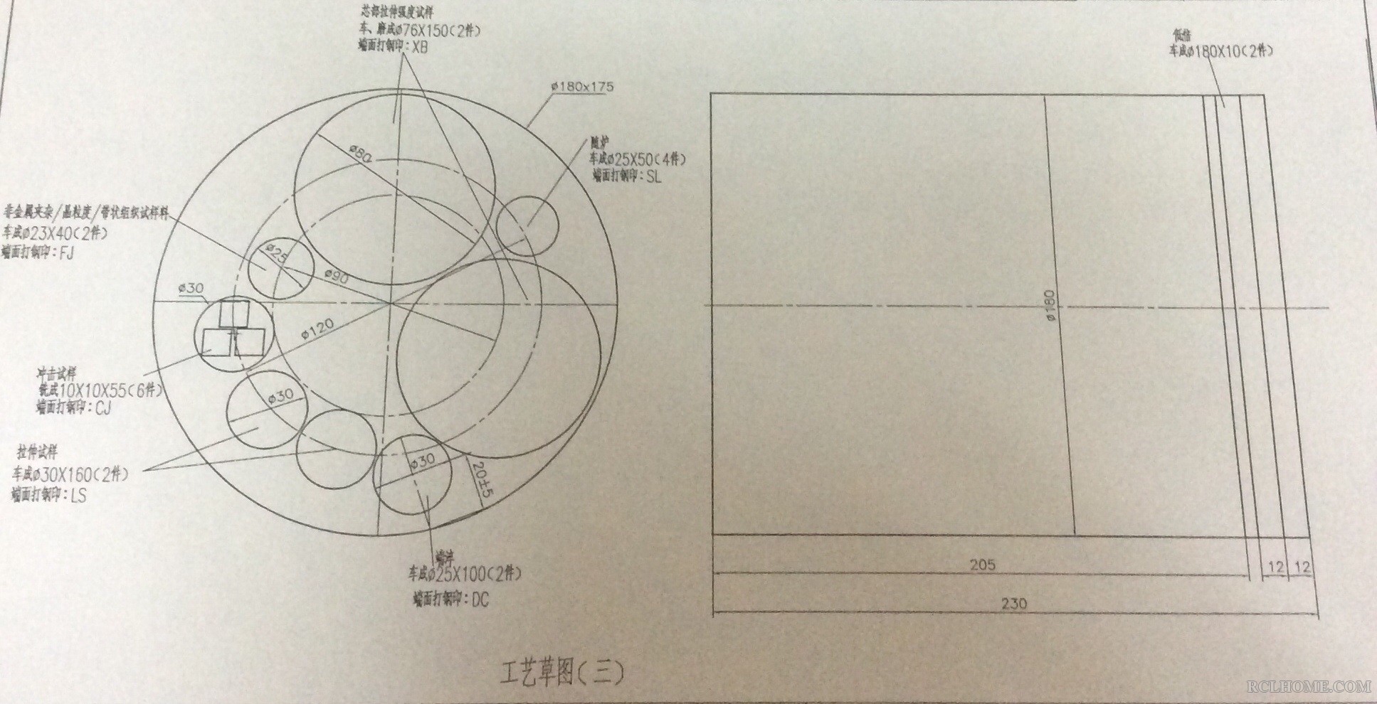

发表于 2015-11-3 18:51:47 | 显示全部楼层
这就是在轴类零件的同直径延长段取的本体试样

发表于 2015-11-4 09:55:48 | 显示全部楼层
我们做重要的轴类产品,就是这样取样的。
