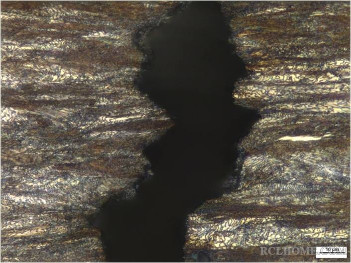

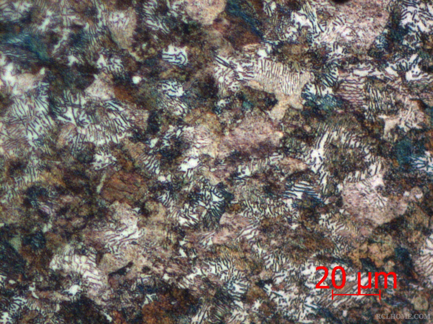

公司进了一批51CrV4 的热轧料,原材料前期在外协做了预分剪切。一个大卷分成2条。其中一条进入轧机做表面检验时,靠原卷中心部位呈间断性断裂。
相问各位前辈是什么原因导致的?我暂时推断为:热轧温度太高,整个卷中间部位冷却速度慢导致的。金相图片如下:
中间部位
中间部位
边缘部位
边缘部位

这几天没上,没看到。从边缘到心部看,边缘的片间距小,明显表面冷却比心部快。现在我想问的是你这个之后是做了拉拔或是冷轧制的吗?

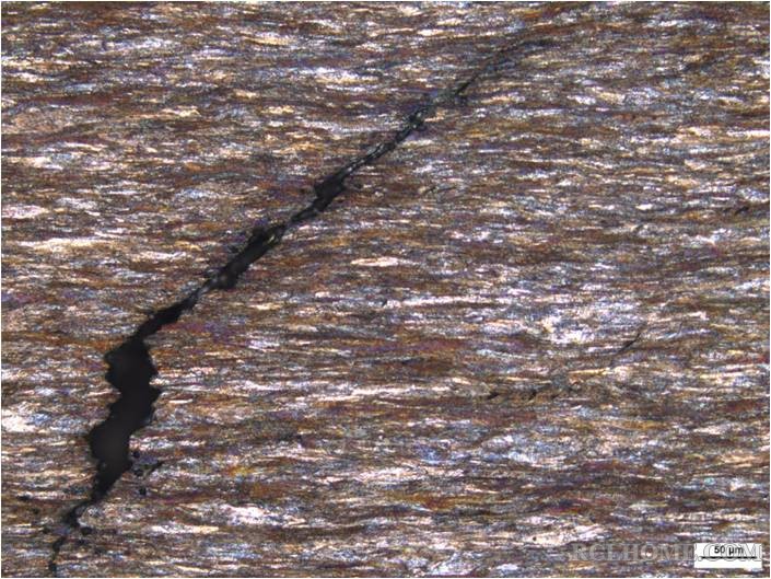

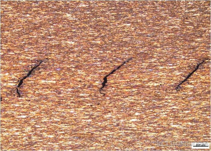

把间断性断裂的地方做金相看看,如果没进行变形轧制,怎么会平白无故就裂开?
发表于 2015-11-10 13:55:44 | 显示全部楼层
zlshenwenwen 发表于 2015-11-10 13:44
这是热轧料,还没有冷轧和退火。
我这里有个拉拔中间开裂的金相,下班回去发上来给你看看。

谢谢啦。会不会边部和心部的冷却速度不一样,晶粒粗大导致的开裂呢?

你有不是淬火,你得到的是珠光体组织难道还怕应力啊?这个组织我就没见过造成开裂的。你上传的两张图片很好,带了标尺的。意思倍数一样,但是第二张边缘的珠光体片间距明显小,这是应为冷却速度比心部快造成的。

你的意思是热轧后就开裂了?
那和锻造开裂有点像哦。一般热轧是在奥氏体状态下轧的,如果奥氏体已经开始转变了,那塑性就会下降了,所以终轧温度很重要。但是我有点想不通,如果是热轧中组织转变了,那转变应该先从表面开始才对,因为表面冷的更快,那开裂应该在表面啊!看来还要在看看具体工艺了。
