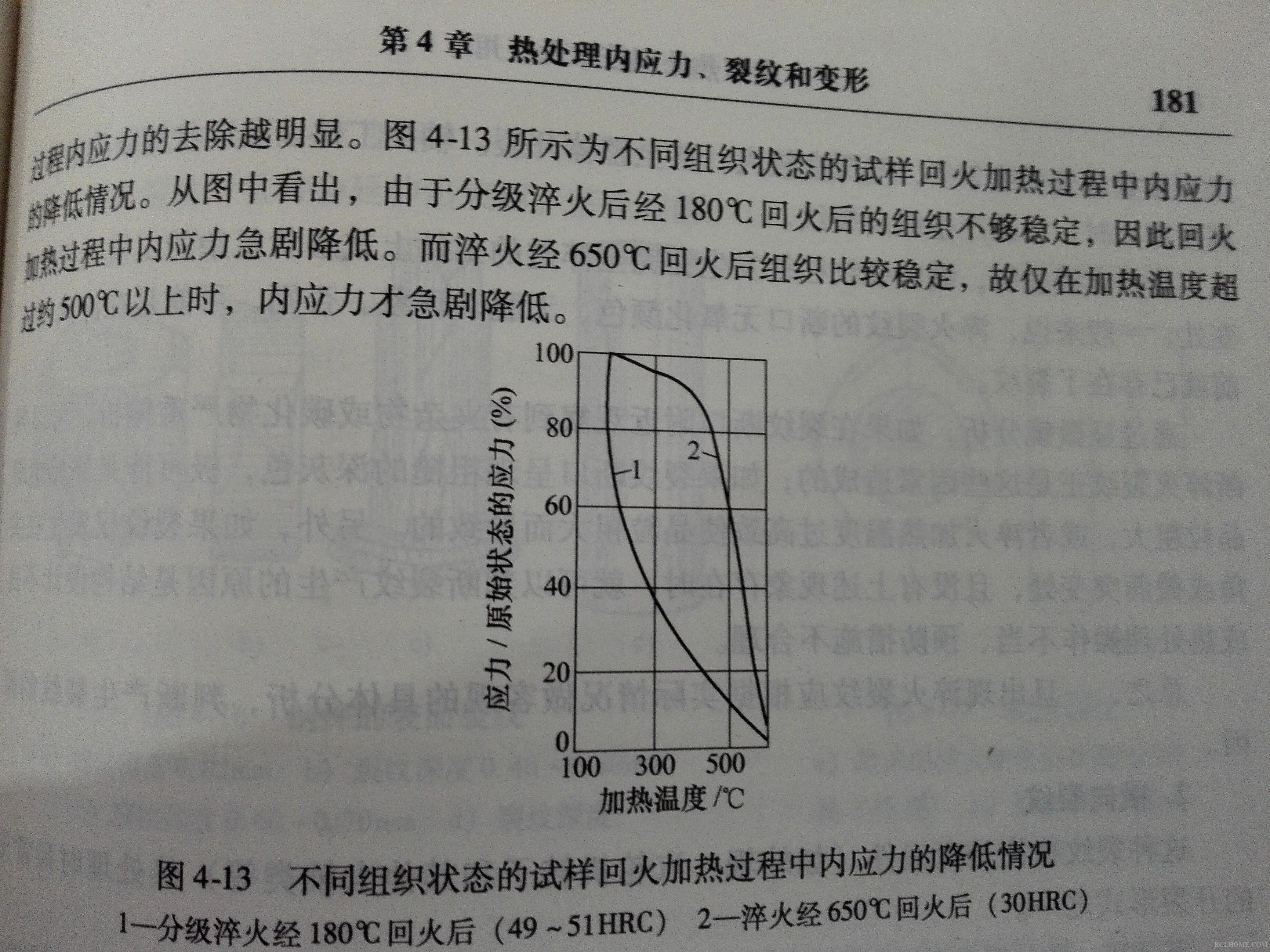

如图! 旋转 IMG_20151116_111120.jpg 前面还有一句话:“回火过程是不稳定组织趋于稳定化的过程,因此,淬火组织越不稳定,回火......”这是马工编写的书《实用热处理及技术应用》中的一段话,我理解不清楚,求大家为我释疑。"分级淬火后经180℃回火后的组织不够稳定,因此回火后加热过程中内应力急剧降低,而淬火经650℃回火后组织比较稳定......"如何理解这中间的"不稳定与稳定"。是指淬火后的组织还是指淬火回火后的组织?这段话的标题是“不稳定淬火组织对内应力的影响。”所以应该理解为是指淬火组织不稳定或者稳定。
就我的知识结构而言,所有的淬火组织都是不稳定的,都必须经过回火处理。所以我无法理解"淬火经650℃回火后组织比较稳定,故仅在加热温度超过约500℃以上时内应力才急剧降低。"难道这种淬火组织在低温回火时没有应力释放?

我自已先抢板凳,这里的淬火组织是不是都为分级淬火后的组织?一个在180℃回火,一个在650℃回火,在180℃回火的内应力急剧释放,而在650℃回火的,应力释放缓慢,只有当工件升温到500℃以上时,内应力才急剧释放,在500℃之前没有什么变化?可是这与我所学的知识不符呀!

书本的意思是:淬火组织是不稳定的,回火后,180°C回火的与650°C回火的相比不够稳定。
650°C回火的组织,由于之前经历过650°C的高温回火,因此从室温加热到500°C的过程中,应力释放缓慢(之前已经释放过了)。而180℃的,在180℃到500°C这个过程,之前没有经历过,因此应力释放明显。
注意纵坐标是原始状态应力的百分比。事实上,从一开始,650°C回火的应力就是比180°C的低的多,而不是从同一水平开始释放。
另外,这个理论跟分级不分级没什么关系的。
180°C回火,也会释放一部分应力,一部分而已。

如残阳所说,也就是基于回火后的组织稳定性(应力下降百分比),基本同意残阳的观点。
但还有二个问题,第一点,首先就与标题不符,标题是“不稳定的淬火组织对内应力的影响”,
第二个问题,既然都650℃回过一次火了,那么在这个温度前组织应该是稳定的了(当然不考虑其它,比喻二次硬化等等),为什么这个温度不是650℃,而是500℃?

三状态:
1.分级淬火经180度回火后
2.淬火经650度回火后
3.淬火后(回火前)
按你的这种理解,状态1也只有超过180度才会释放应力。
实际上是(状态1,2)第一次回火的应力消除的不完全性,第二次再回火时低于原回火温度时,有足够能量去消除应力的话,不必要等到原来温度。温度只是外来能量的条件之一。
如此假定状态1在180度时还是原来应力或许也是不严谨的。。。。我认为图示原始交点是180度,介于100度与300度之间偏向100度一点点。那这个图的意思是原来180回火的,再加热到180度开始消除应力,原先650度回火,再加热到180度也开始消除应力,只是开始消除慢,后来到500度才消除快。。。。

原图只是示意图,不是很精确的实验结果统计图。
大概意思表述正确。

  王工的观点我接受,温度只是提供外来能量,所以在回火后再次加热过程中,一直都存在应力释放。
  两位老师的解答,使我明白书中描述的是回火状态下再次加热的应力释放情况,根据理论,由于180℃回火的工件应力消除不完全,所以再次加热到高于首次回火温度的温度回火,存在应力释放,而相对于650℃回火的工件,由于首次回火比较完全,应力释放较彻底,所以说180℃存在应力释放百分比急剧降低的原因。但650℃回火的工件,应力也不是完全消除,在回火升温的过程中也一直存在应力释放,只是500℃以上才明显变化,
     我想问的是,这个温度为什么不是650℃?按我的理解,只要不存在其它原因,在回过一次火的情况下,进行再次回火,在温度不超过首次回火温度的前提下,组织相对应该是稳定的。所以应力释放也应该是缓慢的。只有超过首次回火温度,才存在加速变化。

经过大家的解说,结合我自己的理解,图4-13比较的是这两种组织状态,正如残阳所说,一种是分级淬火后经180℃回火后的组织,一种是分级淬火后经650℃回火后的组织。两者比较,前者相对后者组织不够稳定。
   前者回火应力释放不完全,所以再次升温回火,存在内变力变化明显的趋势。后者相对稳定,内应力变化不明显。500℃以后才有明显变化。

你说的问题也是个有意思的问题,为什么是500°C发生显著变化?
残阳猜测,跟再结晶温度有关。
