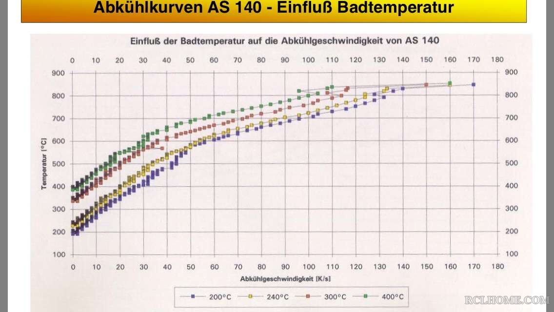

解读一下这个图(曲线)
发表于 2015-11-17 08:56:12 | 显示全部楼层 |阅读模式
         如题(看附件)
发表于 2015-11-17 09:43:28 | 显示全部楼层
这好像是德文的。

            侬不识得洋文

英文勉强能看看,德文不懂。

              那只有碰运气,在这儿等待有德语通的路过

纵坐标:温度/℃,横坐标:冷却速度(K/s)。AS140 估计是材料牌号。表格上面那行字:Einflub 影响 Badtemperatur 浴温 Abkuhlgeschwindigkeit 冷却速度 abkuhlkurven冷却曲线
大致意思:液槽温度(浴温)对冷却速度的影响,对于AS140来说。
AS140冷却曲线——液槽温度

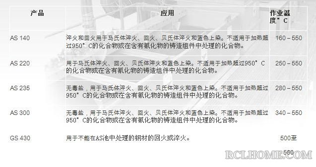

AS140大概是一种中性盐。 AS140.jpg 赫福·杜菲力公司。

这就好理解了。意思是熔盐温度与冷却速度的关系。。

呵呵,这就是一种盐浴冷却曲线
