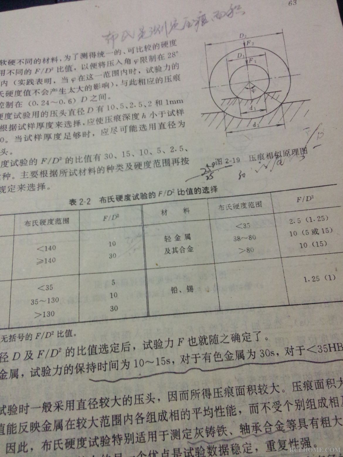

发表于 2015-11-24 16:23:29 | 显示全部楼层
HBW1/2.5可以试一下
