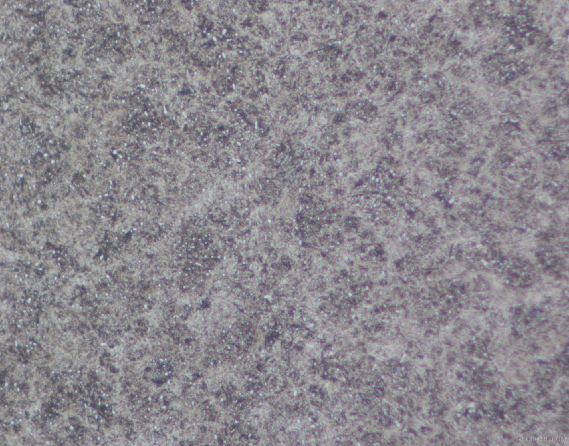

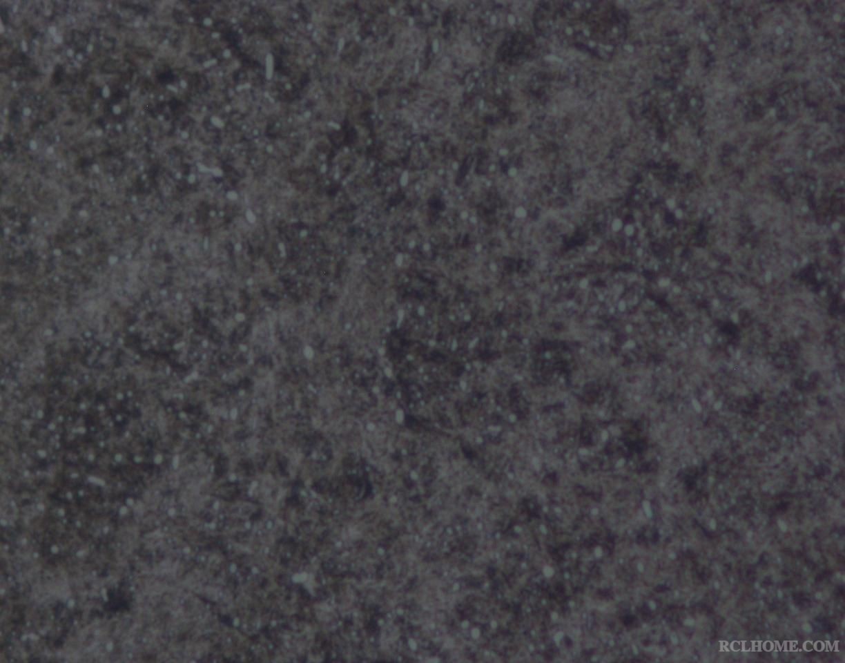

金相组织有异常么,或者制样有需要注意的么?

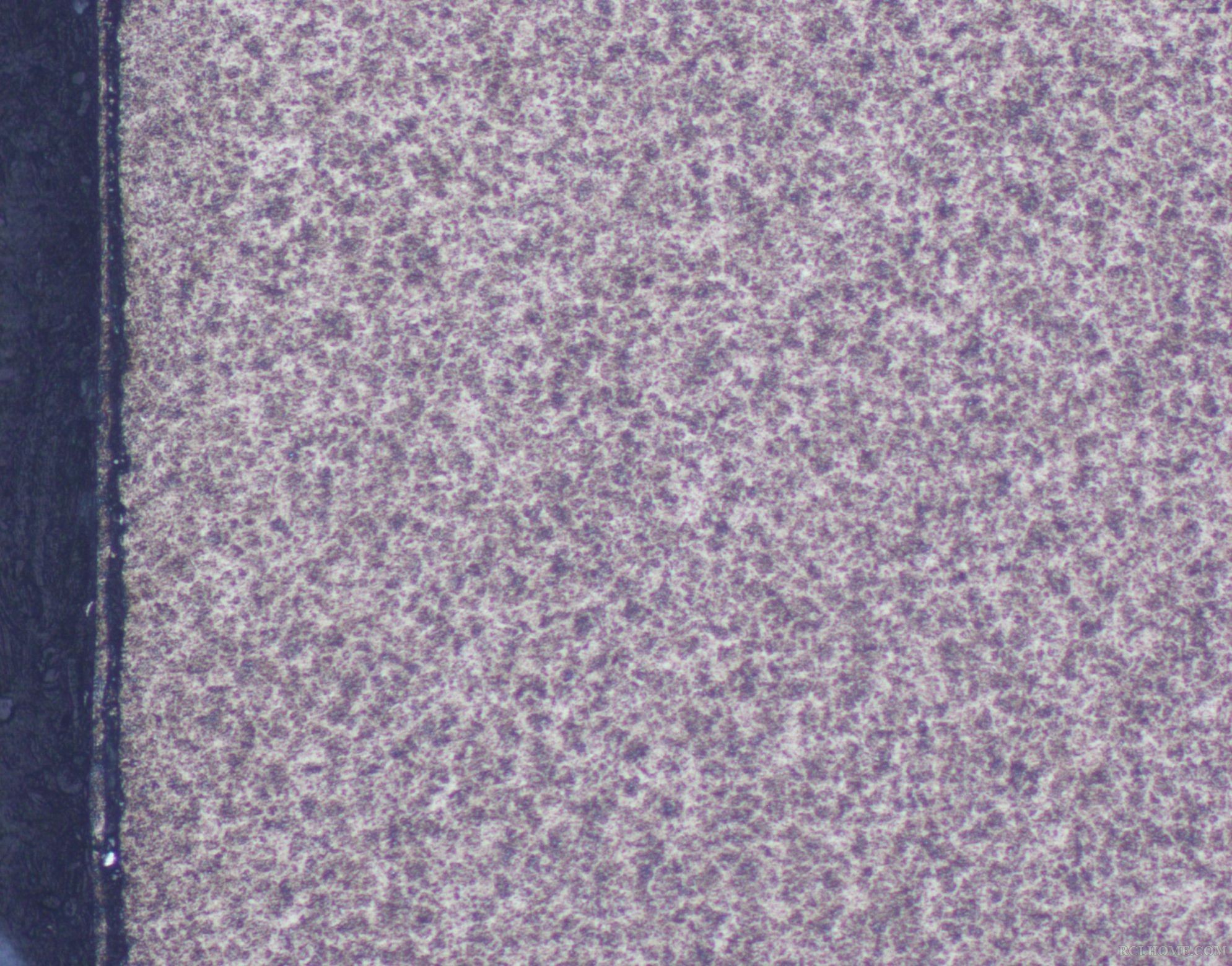

100X看脱碳?
100X看脱碳?
淬火100X  脱碳层有多深?可以用图画出来么?刚刚接触轴承热处理,各位前辈帮帮忙~

个人觉得 1000X下,看碳化物比例较少,是不是淬火温度高,或者保温时间有点长了呀?

表面与心部各上一张1000倍的图片。

高工是想对比碳化物吗?我觉得表面和表面以下2mm左右对比最好。
