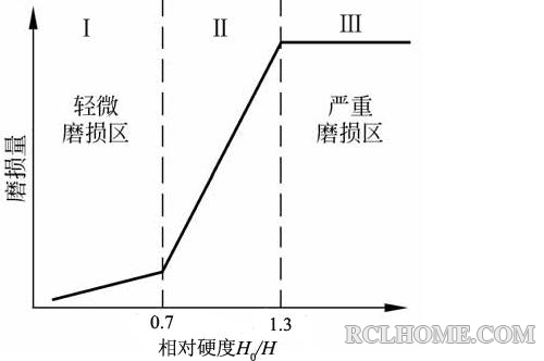

发表于 2013-2-21 22:26:56 | 显示全部楼层
霜月 发表于 2013-2-21 21:25
好像硬度达到某一值后,耐磨性提高就很少了,几乎趋于一直线,可惜我一直没找到这个数据资料,又没条件做 ...
你要的是不是这个?
相对硬度影响:
磨粒磨损取决于磨料硬度H0与试件材料硬度H比值,如图所示的三种不同的磨损状态:
Ⅰ:当磨料硬度低于试件材料硬度, H0 0.7H时,轻微磨损阶段。
Ⅱ:当磨料硬度超过试件材料硬度后,即0.7H < H0< 1.3H,磨损量随磨料硬度迅速增大,过渡磨损阶段。
Ⅲ:若磨料硬度远高于材料硬度,即H0 1.3H,将产生严重磨损,磨损量不再随磨料硬度而变化。
由此可知,为了降低磨粒磨损,材料硬度H大约为磨料硬度H0 1.4倍,即H0 0.7H时最佳,不必要求金属硬度太高,因为H太高并不能带来耐磨性的明显提高。
谢谢王教授提供资料!  发表于 2013-2-21 22:32
