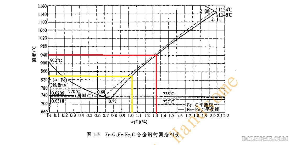

楼主的题目是蛮大的,回答其实也简单,一张铁碳相图足矣。
 楼主| 发表于 2013-2-20 11:20:32 | 显示全部楼层
是,严工说的在理。万变不离其中,图上分别指出了830度、940度奥氏体溶碳能力。
