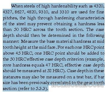

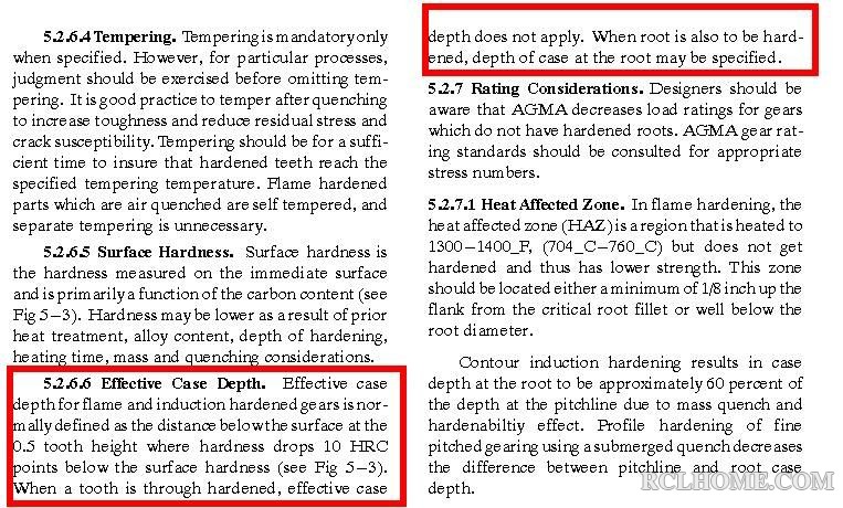

AGMA 2004-B89
感应淬火的有效硬化层: 360截图20151202164321234.jpg
火焰或者感应淬火齿轮的有效硬化层深度指的是从半齿高处对应的齿面到
相对于齿面硬度值下降10HRC处对应的深度值(见图5-3)。如果齿轮的齿部完全
硬化,就不存在效硬化层深度的概念。如果齿轮的轮齿不进行硬化,则对齿根处
轮齿的厚度要有所要求。
渗碳齿轮是这样规定的: 360截图20151202164646781.jpg
        当利用高淬透性钢如4320,、4327、8627、4820、9310和3310制造小模数齿
轮时,由于此类钢具有很强的整体硬化能力,因此整个轮齿横截面上的硬度都不
会低于50HRC。此时,硬化层深度应该按照以下方法进行确定:先测量齿轮毛
坯在半齿高、半齿宽处的基体硬度。如果基体的硬度值高于45HRC,则每高一
个单位,便将50HRC有效硬化层深度标准上调一个单位(如,基体的硬度是
47HRC,则有效硬化层深度测量时界限硬度值便改为52HRC)。这些齿轮的渗层
深度也可以通过测试试样进行测量,当然前提是这些试样可以很好地代表实际齿
轮的渗层情况(参见5.3.3)
感谢上传!  发表于 2015-12-3 11:12
