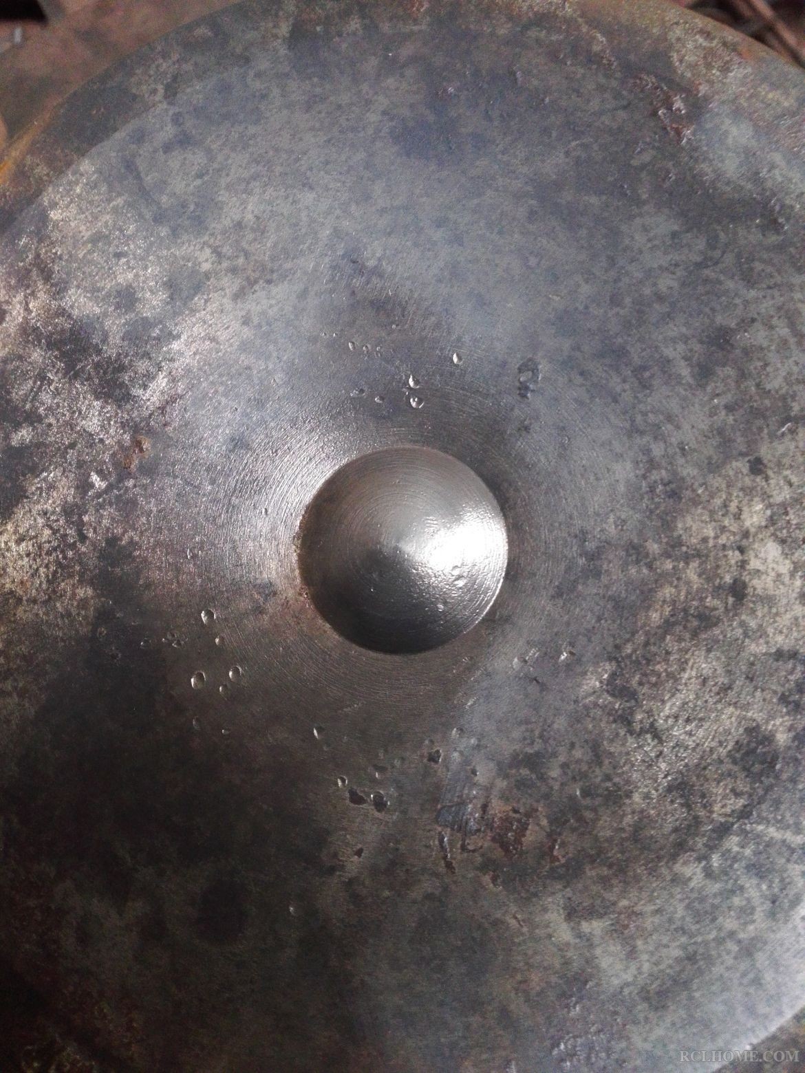

小半球淬火,求解。

就是平面上凸出来个小球球,高约10mm,

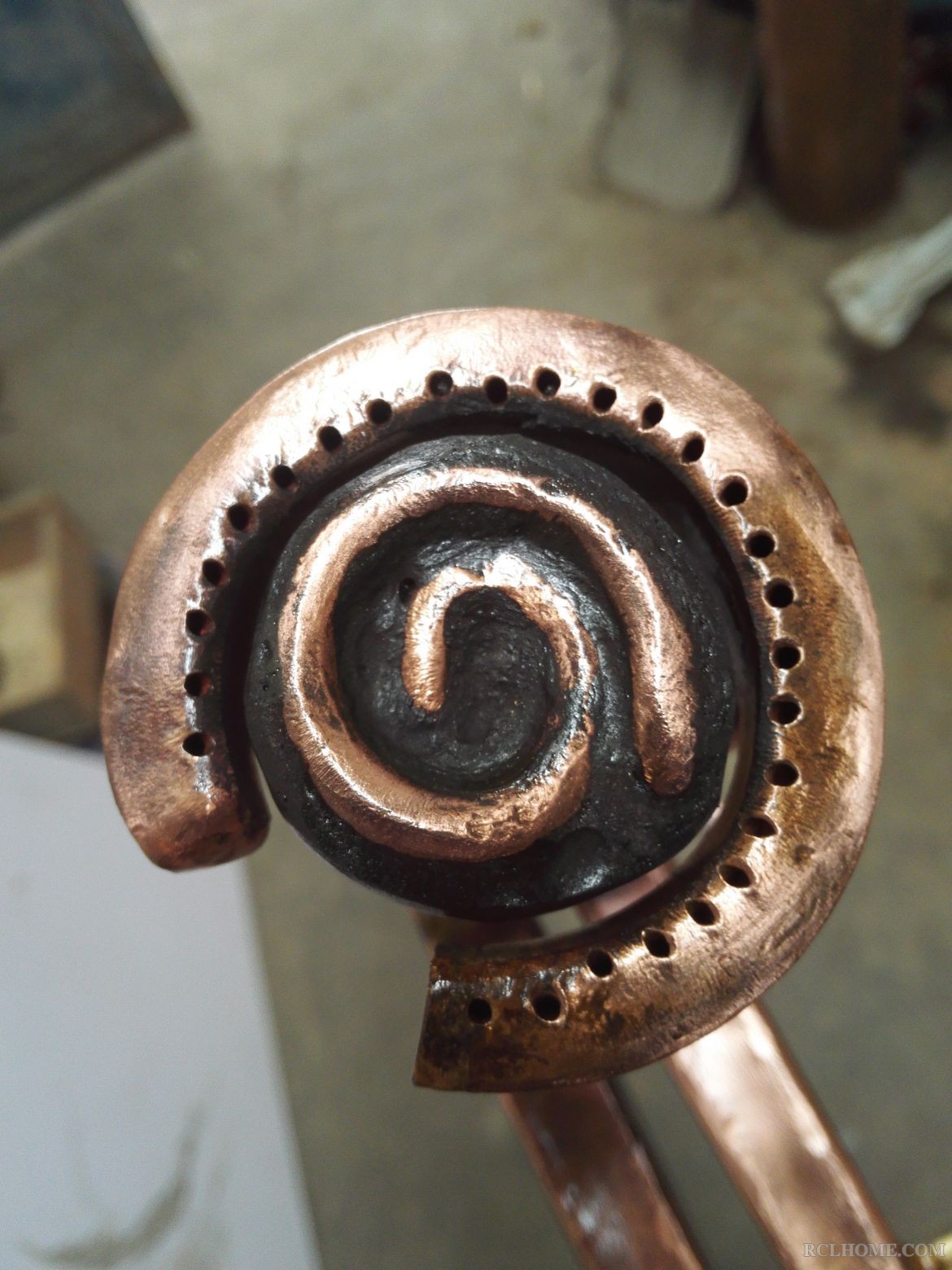

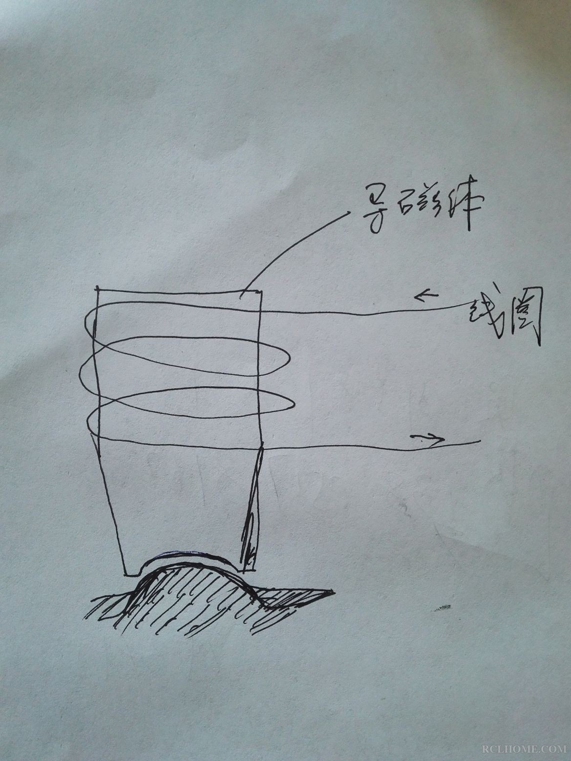

不知龟版和腊月老师 IMG_20151204_091051.jpg 设计过这种感应器没有。效果如何?

材质:42crmo,淬硬层要求1--3mm,均匀性不达标

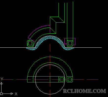

发表于 2015-12-8 20:09:39 | 显示全部楼层
长江 发表于 2015-12-4 09:14
不知龟版和腊月老师设计过这种感应器没有。效果如何?
长江老师说的是集流器的设计?
如果是我做的话,会尝试下这个样子的。5个壁厚1 的方管。或许靠平面的地方需要改成斜角。硅钢片的多少则根据需要调整
需要产品旋转。
如果不能旋转的话,该想法破灭
如果硬层要求不是我设想的样子,该想法破灭
假设没法旋转。那么蚊香式的能否设计成2层?
哈哈,瞎想下

这是集流式感应器的设计理念,我并没有做过这个样子。不知道效果如何。
发表于 2015-12-9 09:13:07 | 显示全部楼层
回长江老师
顶部深的问题可以调整距离及硅钢片多少来解决。实际效果如何我不清楚。因为没实际做过
结合之前做的长时间加热但硬层并不厚的其他产品情况来看。有可能行的
但还得考虑钢种不同,导热性与淬透性不同。形状可能还是有较大偏差
关于集流器的设计,我没做过。觉得一个是冷却问题还一个设计问题都是偏麻烦的
您图上的集流器,其实跟蚊香式加热的没差,主要就是为了加负载阻抗好提功率(不知道这么说对不对)
主要就是为了加负载阻抗好提功率,功率提高了2秒就红了  发表于 2015-12-9 09:51

这个高铁件,很是烦人,一开始客户说做到淬火区直径50,已经做合格了。过了几个月又改了。说只做小球直径26,所以我就按照原来的方案给改了一下。说心里话,我认为这样并不是最佳方案。

不是的,就是上面蚊香盘做的,他们就只要球面淬火区,淬硬层还算均匀。
