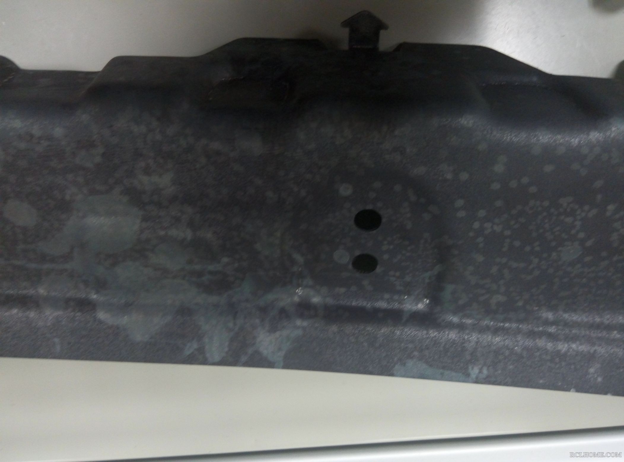

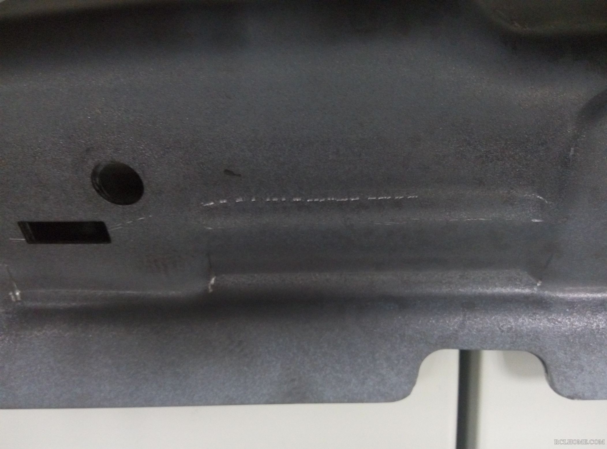

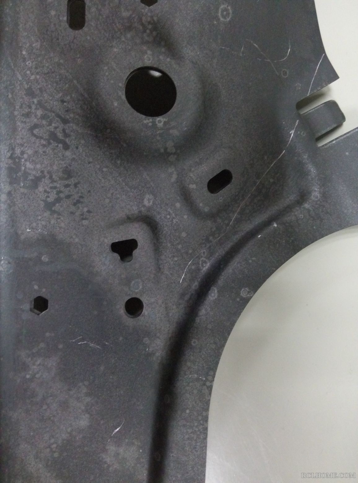

小子新人,向前辈请教关于热处理件外观缺陷产生原因! P51203-182222.jpg P51203-182210.jpg P51203-182202.jpg

脱碳氧化,清洗??

请简介下处理的基本情况,可好?{:soso__3110130392203091378_3:}

现在我们的产品经过抛丸处理后表面存在3种情况:1种是表面存在点状白色斑点;另一种为和上图一样表面花纹,第三种是表面氧化皮直接抛不掉,抛丸参数未调整,牵扯到跑完参数调大后零件会变形。所以想请教前辈怎么样减少氧化皮产生。

楼主那里有无氧化环境(如保护气氛)的炉子吗?

我们加热炉要生产裸板和镀锌板两种类型产品,裸板需要通保护气,镀锌板不需要通保护气。保护器为氮气和天然气的混合气

你用有保护气氛的炉子生产不就可以解决产品氧化的问题了吗。

我们现在生产的产品上有氧化皮,但是还有一种白色斑点,哪些白色斑点不是氧化皮,用尖锐物刮蹭不掉,还有另外一种氧化皮抛丸抛不掉,我想请教的是零件表面白色斑点和氧化皮抛不掉的原因,因为零件对型面尺寸有要求,所以抛丸参数不能调整了,是否能从其他方面入手解决。

不知道对硬度有没有要求,如果只是要去氧化层倒是容易,可以利用真空加热的还原作用解决,就是不知没有没有这个条件。

我们现在是缩短板料排出加热炉后 到模具的时间,减少与空气接触,现在正在试验是否可行。
