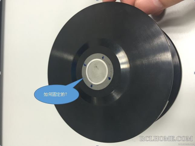

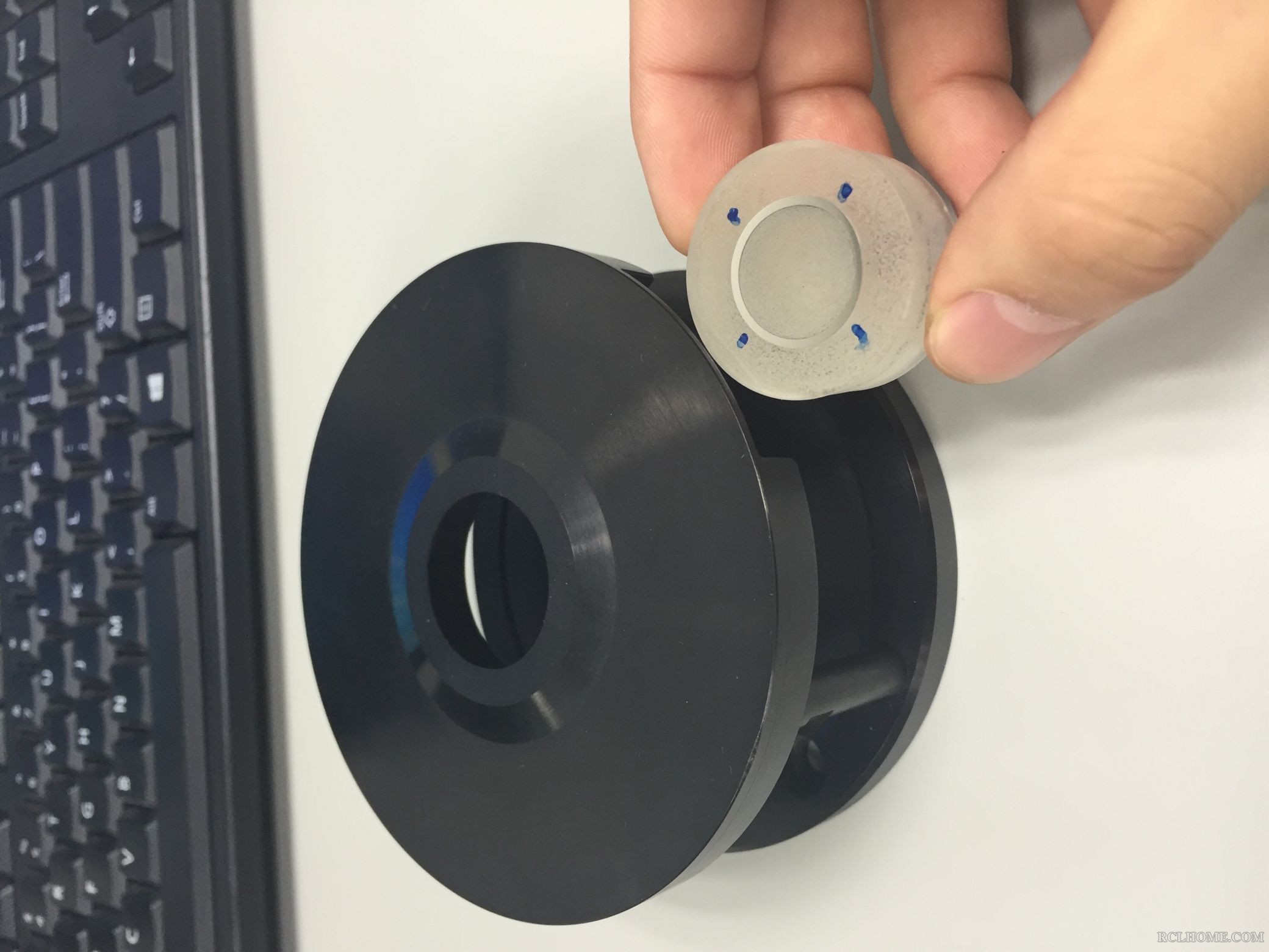

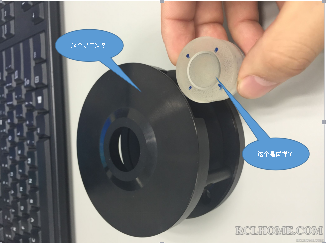

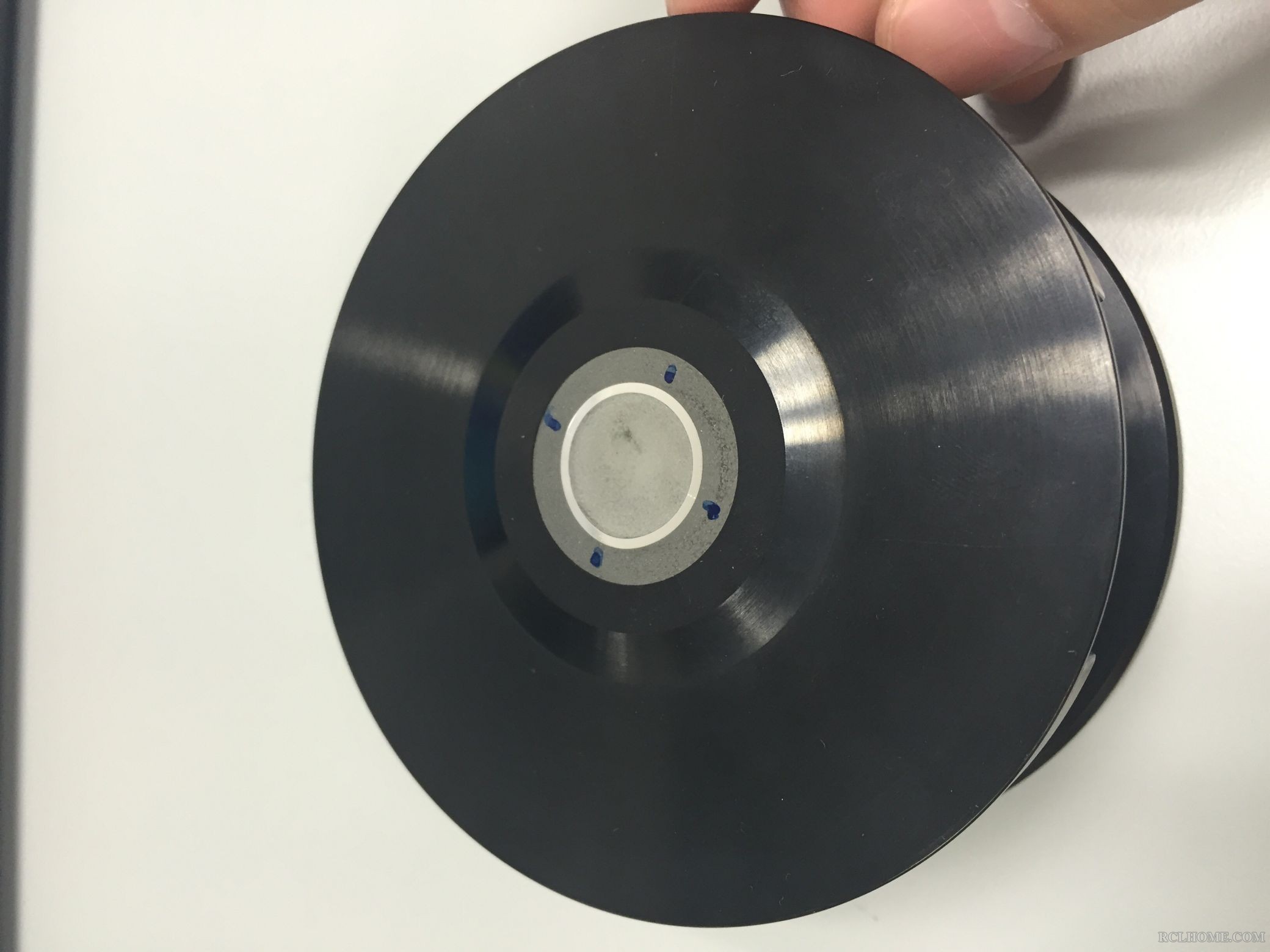

今天看到杨工发维氏硬度的问题,突然想给大家分享一下这个工装,应该有很多人见过。

发表于 2015-12-8 11:49:01 | 显示全部楼层
瞎猜:是用于测定显微硬度的工装。{:soso__3110130392203091378_3:}
发表于 2015-12-8 11:54:32 | 显示全部楼层

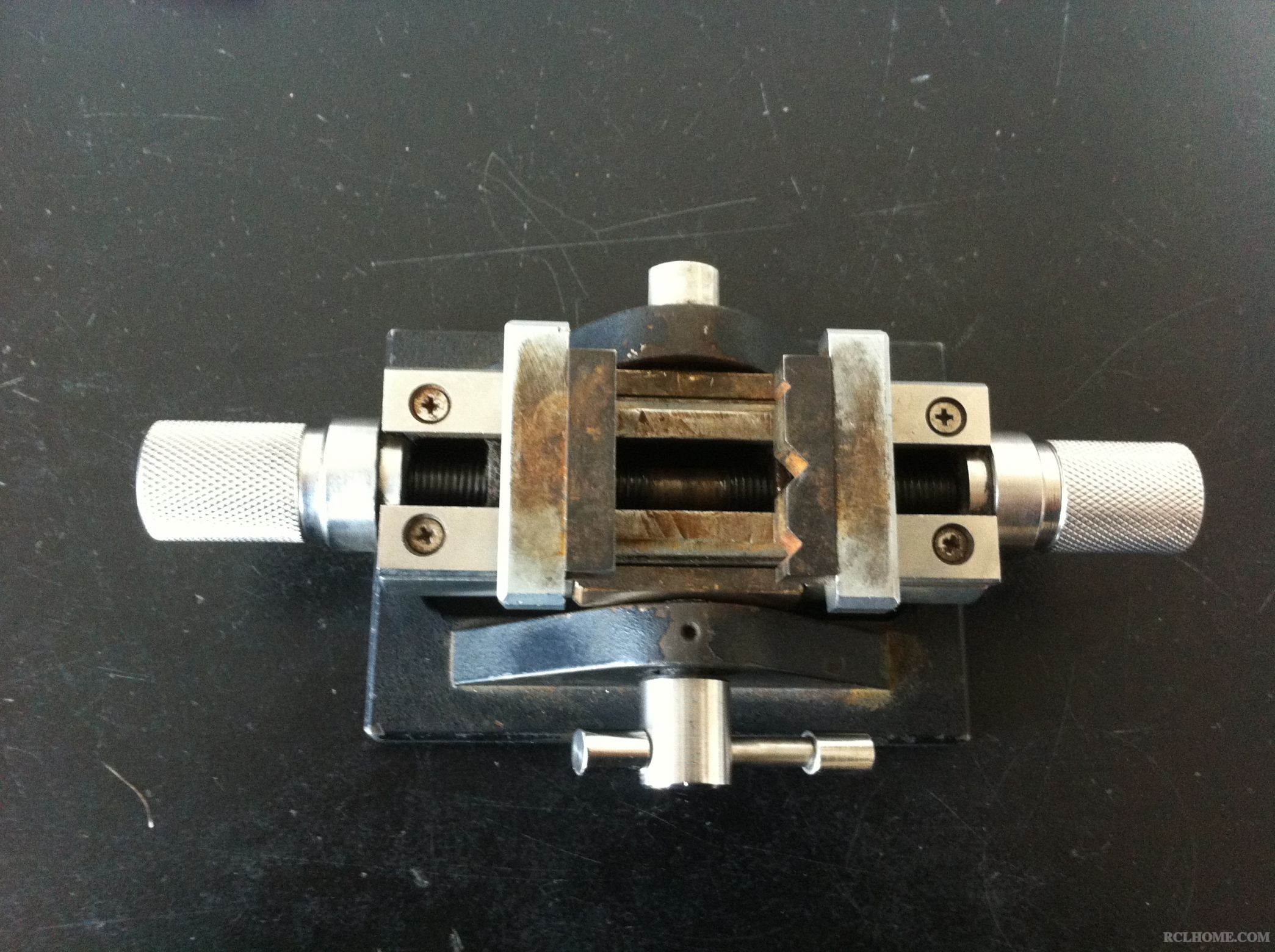

吉祥如意 发表于 2015-12-8 11:49
瞎猜:是用于测定显微硬度的工装。
和这个是否有区别
发表于 2015-12-8 11:56:56 | 显示全部楼层
方便稳定性好。
 楼主| 发表于 2015-12-8 12:21:06 | 显示全部楼层
孤鸿踏雪 发表于 2015-12-8 11:38
老孤愚钝,还是配点文字说明吧
没看懂还加分?
 楼主| 发表于 2015-12-8 12:21:48 | 显示全部楼层
类似,但是我想说,你这个工装设计的不好,达不到我想要的目的。
 楼主| 发表于 2015-12-8 12:22:32 | 显示全部楼层
瞎猜:是用于测定显微硬度的工装。
很多人会把试样磨斜,这个工装可以解决这个问题。

发表于 2015-12-8 12:39:39 | 显示全部楼层
微氏硬度计标配工装,只要切割面平,抛光后下面一顶,可以保证检测面平行于载物台,钳口工装需要压平机。

发表于 2015-12-8 14:56:29 | 显示全部楼层
清淡 发表于 2015-12-8 14:47
说说杨工这个多功能玩意儿。
其一:尺寸可变。

 楼主| 发表于 2015-12-8 17:08:58 | 显示全部楼层
吉祥如意 发表于 2015-12-8 16:29
什么质料做的?
金属非金属?
金属的,很重。
 楼主| 发表于 2015-12-8 17:10:18 | 显示全部楼层
随风飘飘 发表于 2015-12-8 15:44
您这个打硬度的工装有什么好处吗?功能介绍一下!如何使用?使用技巧?底面是什么样的,拍照上传一下!:h ...
它保证了上表面的平,如果试样是斜的,放上去打你知道结果的。上面的圈规定,试样顶上去后能保证那个面是平的。

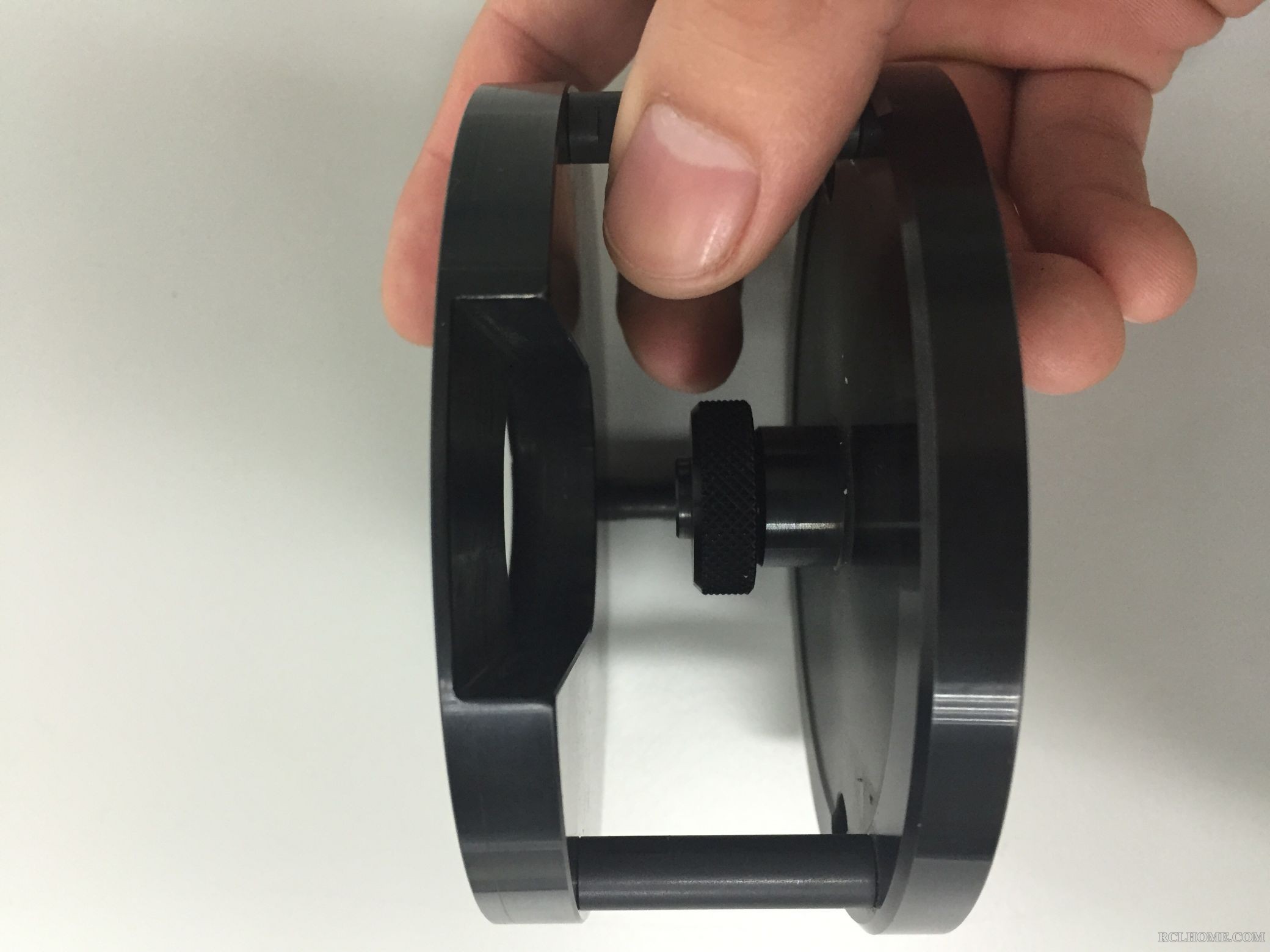

 楼主| 发表于 2015-12-8 17:15:34 | 显示全部楼层
孤鸿踏雪 发表于 2015-12-8 15:42
确实愚钝,也是猜的
image.jpg image.jpg 下面往上面顶的

如果地面不平或试样磨斜了,压痕会变形的。

         如果试样下面不平,在施加载荷后,是否有倾斜的趋势?虽然有约束,但还是处于失稳状态,会否影响检测结果?
 楼主| 发表于 2015-12-8 19:15:54 | 显示全部楼层
孤鸿踏雪 发表于 2015-12-8 17:27
如果试样下面不平,在施加载荷后,是否有倾斜的趋势?虽然有约束,但还是处于失稳状态,会否影 ...
你会发现不是正菱形的压痕。
