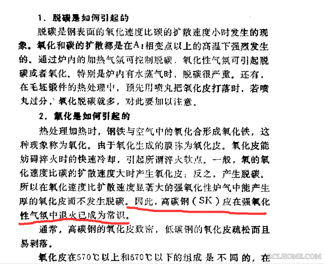

今天在一本书上看到的,表示不懂。请各位师傅给解释一下

上一个相关内容的截图给大家看看。

 楼主| 发表于 2015-12-9 22:14:10 | 显示全部楼层
搬运工 发表于 2015-12-9 22:01
上一个相关内容的截图给大家看看。
图片在楼下,请师傅过目

 楼主| 发表于 2015-12-9 22:15:49 | 显示全部楼层
我不会发图片,就发了个附件

发表于 2015-12-10 10:17:30 | 显示全部楼层

不锈钢哑铃 发表于 2015-12-9 22:15
我不会发图片,就发了个附件
         这段文字的理解:当氧化的速度高于脱碳的速度时,脱碳便被氧化PK下去了

 楼主| 发表于 2015-12-10 13:11:32 来自手机 | 显示全部楼层
孤鸿踏雪 发表于 2015-12-10 10:17
这段文字的理解:当氧化的速度高于脱碳的速度时,脱碳便被氧化PK下去了 ...
原来是这样,那被氧化的那一层的碳哪里去了呢
发表于 2015-12-10 13:43:20 | 显示全部楼层
            碳已经与氧发生化学反应,生成CO或CO2啦

发表于 2015-12-10 15:48:30 | 显示全部楼层
这种说法也不一定就没道理。
C在与空气接触的界面和与氧化皮接触的界面脱碳速度不同。
无非是两害相权取其轻的做法。
有种防脱碳的方法,就是在零件表面先形成一层致密的氧化膜,虽然不如保护气氛来的效果彻底,但是成本方面或操作环境方面会有优势。

发表于 2016-3-31 16:09:58 | 显示全部楼层
那是老旧的书了,早已不实用。有氧化就有脱碳。以前没有保护气氛,希望在高碳钢退火是外表产生一层致密的氧化皮层,防止氧化脱碳过深,所以用强氧化气氛,实际有一定深度的脱碳,而且不好控制;如果氧化气氛不是很强,形成的氧化皮层不致密,容易脱碳过深。

        这个就是兔子和乌龟赛跑的故事:
        当氧化的速度快到超过脱碳的速度时,那就只发生氧化而不会发生脱碳了。高碳钢因为脱碳敏感性较强,在强氧化气氛中进行退火的目的很明显,就是为了防止脱碳。

这不正是出自大和九重雄的《热处理150问》吗?
