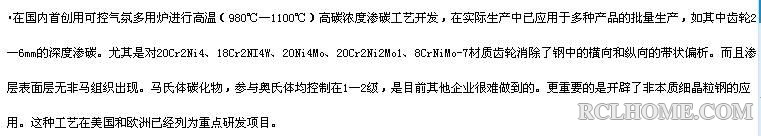

             如题,汽车齿轮渗碳淬火之革命——“一个流”高温快速渗碳氮气淬火的精净热处理,大家随便聊聊

采用高温密封多用炉进行快速深层渗碳和合金模具钢的热处理
前言:本文着重介绍在高温密封箱式多用炉中进行的20CrNiMo的深层快速渗碳,3Cr2W8V的和H13钢的高温渗碳以及Cr12MoV和GCr15消除网状、带状组织,细化晶粒的固溶处理等工艺。

目前,老板正在上海参加一个齿协的会议,这是上海齿协会议上的技术报告
