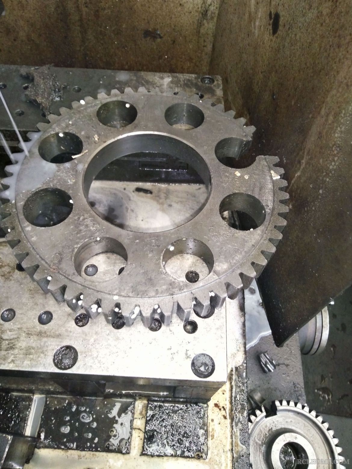

QQ图片20151211110753.jpg 因为没有煮酸的条件,打算横向和纵向取样看看,不知能不能看出端倪。
建议在同一块试样上进行,尺寸可稍大些。
