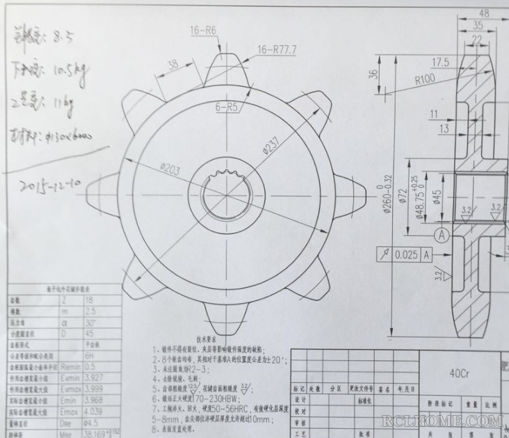

发表于 2015-12-11 14:52:59 | 显示全部楼层 |阅读模式
          如题,看附件(截图)

发表于 2015-12-11 15:15:04 | 显示全部楼层
杨工,你得扫一下这个热处理文盲了。
 楼主| 发表于 2015-12-11 15:18:13 | 显示全部楼层
长江 发表于 2015-12-11 15:15
杨工,你得扫一下这个热处理文盲了。
这些都是上帝啊,岂敢?

发表于 2015-12-11 15:44:28 | 显示全部楼层
孤鸿踏雪 发表于 2015-12-11 15:18
这些都是上帝啊,岂敢?
有何不妥之处?怎么没发现呢

 楼主| 发表于 2015-12-11 15:51:23 | 显示全部楼层
傅世闯 发表于 2015-12-11 15:44
有何不妥之处?怎么没发现呢
这样吧?你再看看,只当是这个产品交给你了,你怎么理解图纸?怎么做?

发表于 2015-12-11 17:06:54 | 显示全部楼层
我想起技术部画硬层就用偏移指令就好了
发表于 2015-12-12 23:04:04 | 显示全部楼层
这个零件应该先粗开齿然后调质,最终热处理做感应淬火吧???怎么预先热处理做正火????
发表于 2015-12-13 10:01:01 | 显示全部楼层
2.5模数,要求5-8mm,只好穿透淬火。
发表于 2015-12-14 08:58:30 | 显示全部楼层
孤鸿踏雪 发表于 2015-12-11 16:24
我不是老板,木有话语权啊
热处理技术上的事和老板没有关系,是热处理工程师的事。
发表于 2015-12-15 22:12:41 | 显示全部楼层
tlx322 发表于 2015-12-14 15:19
描述不清楚啊,左侧的模数2.5应该指的是内孔,而这个内孔应该无需淬火,淬火的应该是外面的237的齿部。 ...
我觉得您说的是对的,2.5模数是指内孔处(18齿),外表面只有8个“齿”(有点像链轮),对于这种零件不能做正火处理(图纸技术要求正火硬度170~230HBW)是错误的,我觉得外表面应该粗开齿后做调质处理,调质硬度在260~320HBW再考虑感应淬火的问题吧。
发表于 2015-12-16 10:28:51 | 显示全部楼层
看着图纸,我觉得原设计可能是低碳合金钢正火+渗碳淬火的。后来的250技术人员更改了材料但没更改加工工艺流程(预先热处理)。不知道最终热处理是否还是渗碳淬火????

发表于 2015-12-16 22:51:11 | 显示全部楼层
我看来看去也没看出需要感应淬火的部位在哪里?是我眼花没看清?
发表于 2015-12-16 23:12:03 | 显示全部楼层
“机械”   “工程师”。
 楼主| 发表于 2015-12-17 09:41:07 | 显示全部楼层
应该是那8个王八爪似的外齿

发表于 2015-12-21 16:22:24 | 显示全部楼层
这个是工频处理的问题,用工频处理不可能对硬化层加以控制!
