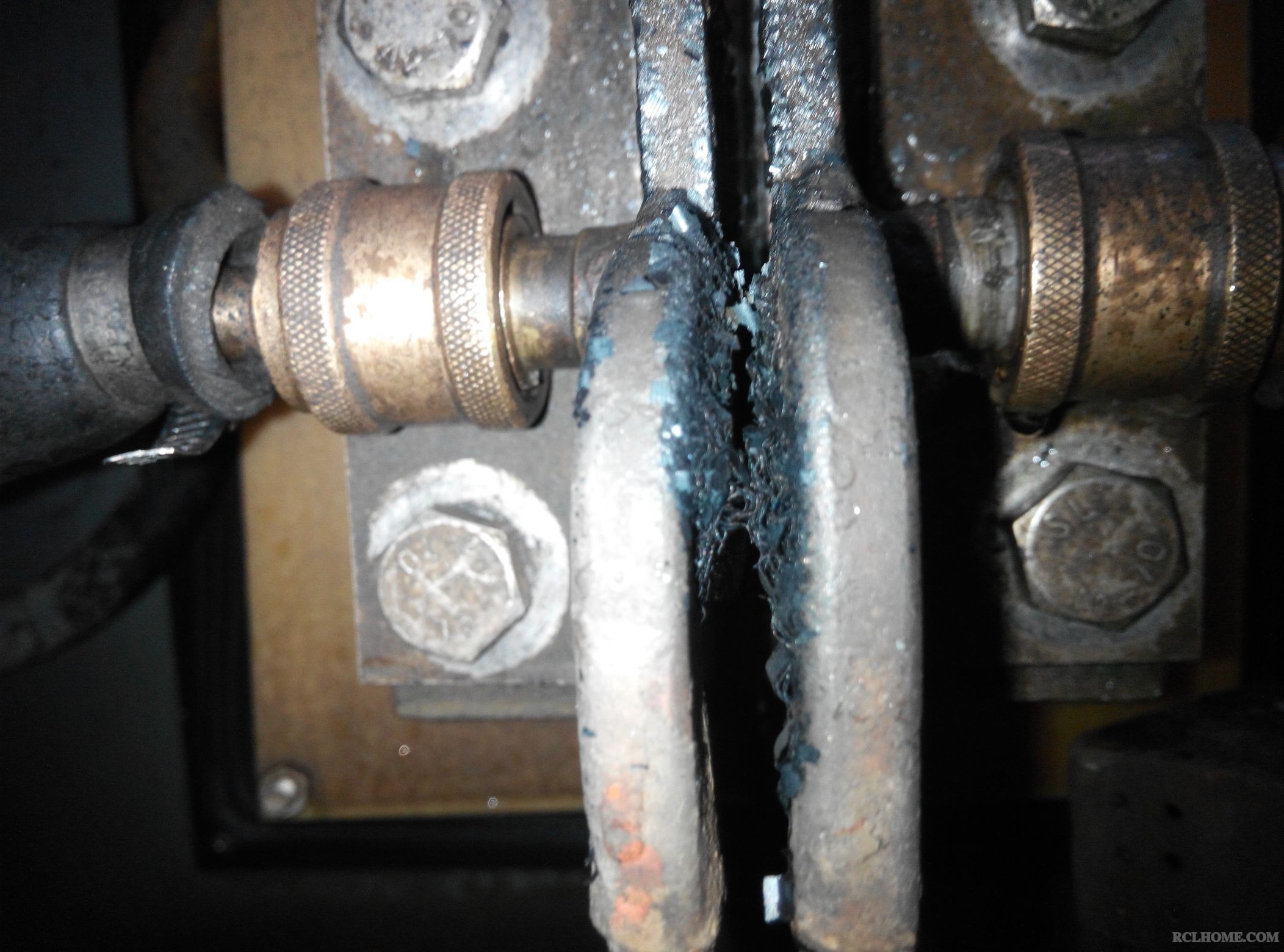

发表于 2015-12-13 21:23:49 | 显示全部楼层
有点跑题,一种打火情况,严重的话可以击穿铜管。年会上给龟版看过。现给大家欣赏下
搬运工 + 10 立此存照
发表于 2015-12-13 22:23:24 | 显示全部楼层
此处应作简单的绝缘处置。
发表于 2015-12-13 22:37:11 | 显示全部楼层
搬运工 发表于 2015-12-13 22:23
此处应作简单的绝缘处置。
是的,正常情况下是有2mm的氟板隔离并用螺栓固定的。。
只是意外是生活的一部分
参与人数 1金钱 +1 收起 理由
搬运工 + 1 立此存照
