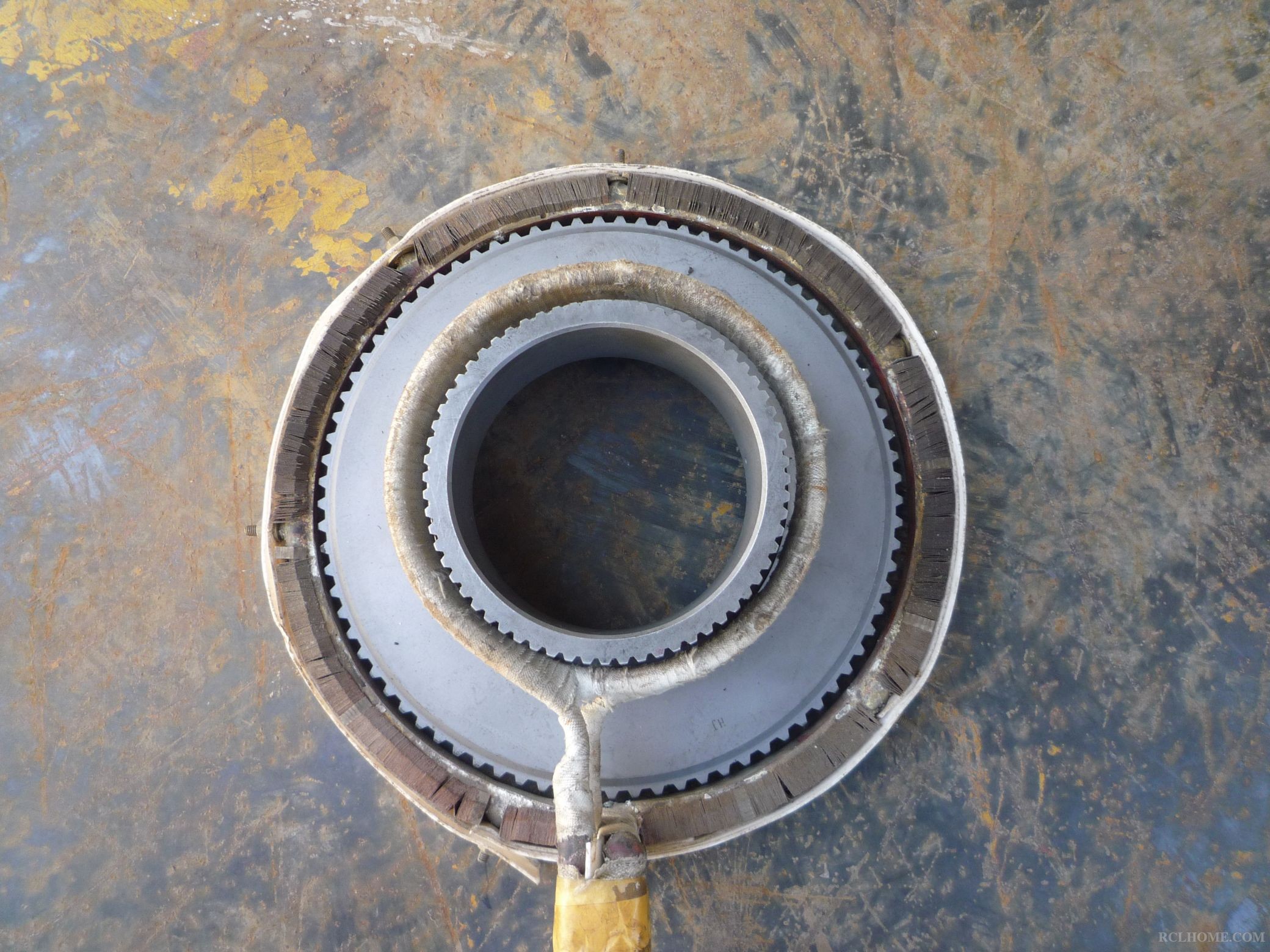

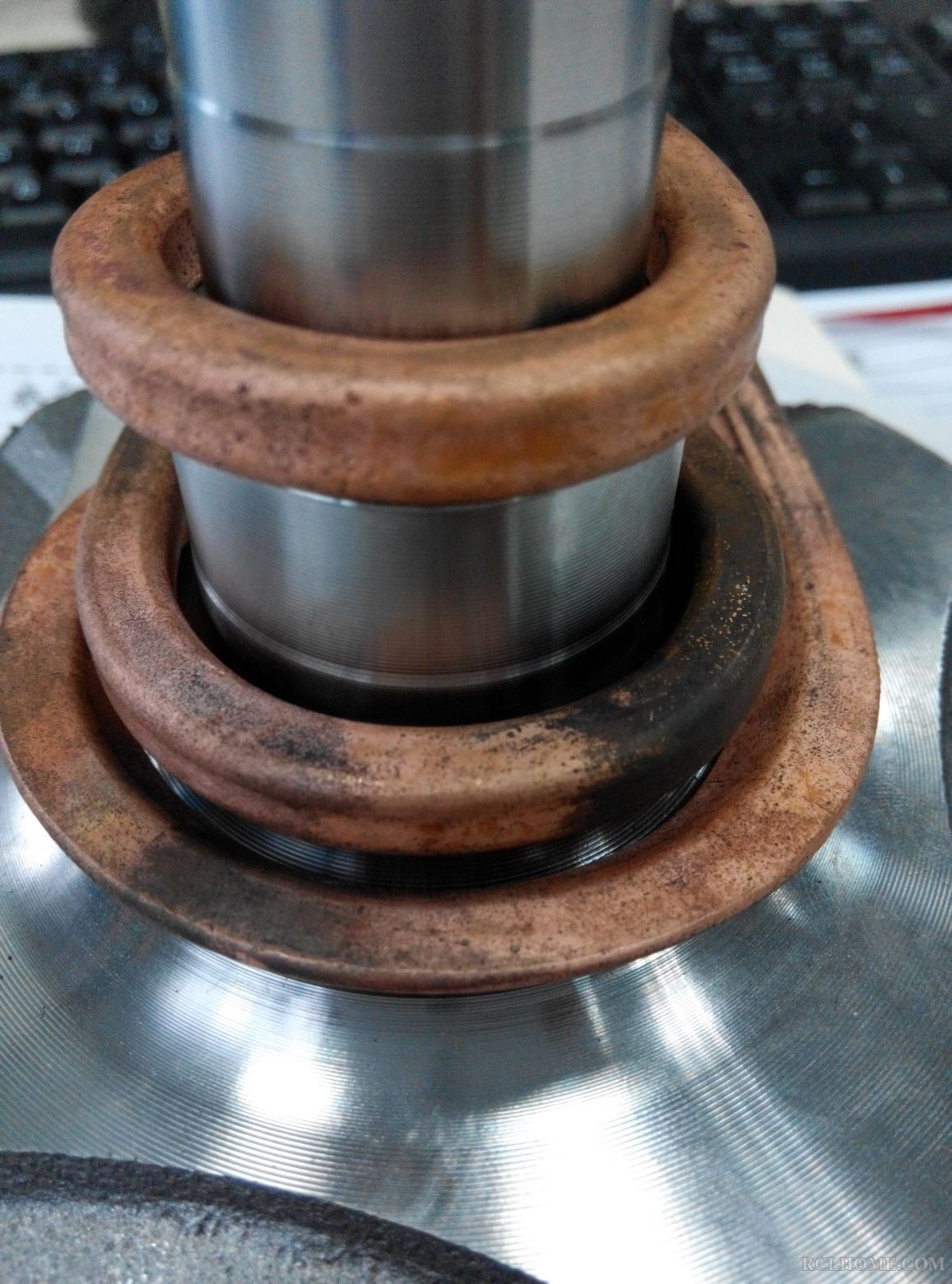

发表于 2015-12-13 23:14:43 | 显示全部楼层 |阅读模式
上山基本靠走,取暖基本靠手,通讯基本靠吼。要问感应器怎么做?
....这活基本靠手
1、本帖只截取部分制作过程。
2、本帖不提供任何尺寸数据请见谅
3、切记只是分享而并非是教学贴。条条大路通罗马切不可循规蹈矩,这是隐藏数据的初衷
4、其实做到一半就放一边了。翻出来时想着是否继续做下去。看大家是否有兴趣吧,有就接着做。并展示调试结果
开始绕圈圈
开始绕圈圈
可以看到各部分都有很大的余量
可以看到各部分都有很大的余量

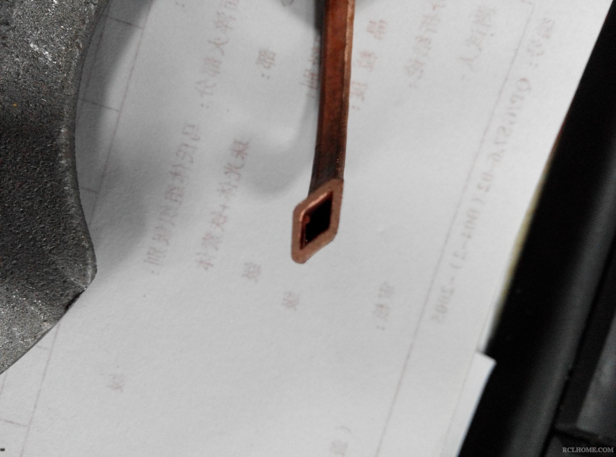

敲出来的菱形管
敲出来的菱形管
各阶弧形管的连接
各阶弧形管的连接
去除部分余量
去除部分余量
拼合
拼合

发表于 2015-12-13 23:25:37 | 显示全部楼层
你认为这样做能大小圈位置同时受热么?试试看,不行的话可以回来再问
 楼主| 发表于 2015-12-13 23:37:39 | 显示全部楼层
也是,该做完看完结果再发帖的
明儿赶赶工试下
发表于 2015-12-13 23:46:40 | 显示全部楼层
交界处如何处置呢?
发表于 2015-12-13 23:48:03 | 显示全部楼层
台阶轴也有同时加热淬火的感应器。
 楼主| 发表于 2015-12-14 00:06:49 | 显示全部楼层
搬运工 发表于 2015-12-13 23:46
交界处如何处置呢?
焊上就行

发表于 2015-12-14 08:58:39 | 显示全部楼层
最上面那两个小半圆用一个小半圆就可以了,另外最下面R加热角度小了一点
发表于 2015-12-14 10:26:08 来自手机 | 显示全部楼层
腊月手艺不错,可能还要加导磁体,那个菱形就是为了加:::…
发表于 2015-12-14 11:41:02 来自手机 | 显示全部楼层
那圈套着的应该是工装(焊接)。

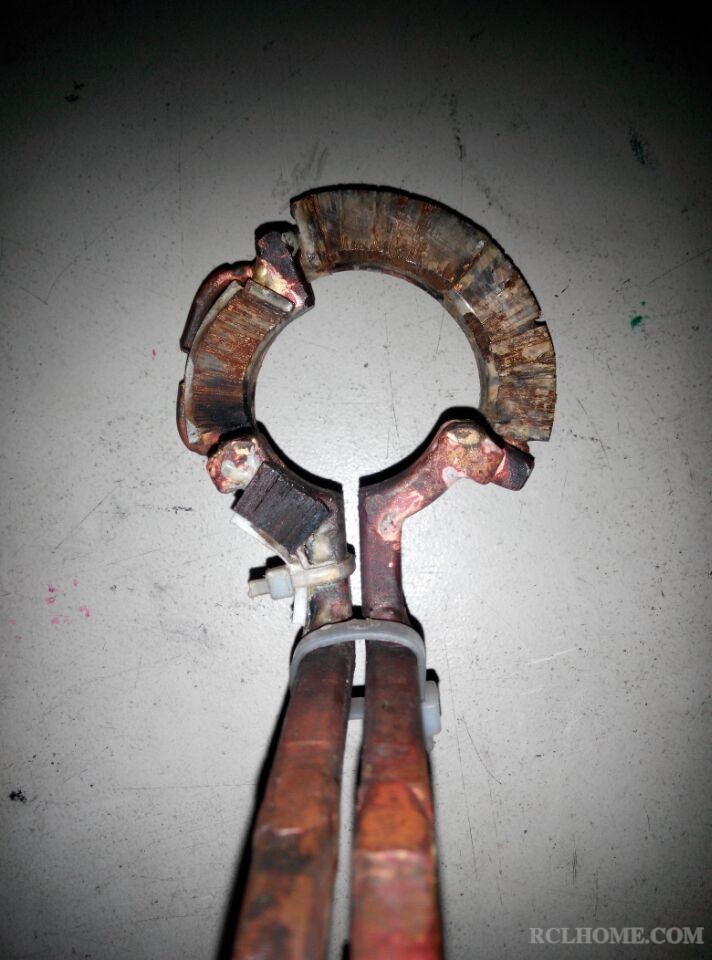

 楼主| 发表于 2015-12-15 10:22:31 | 显示全部楼层

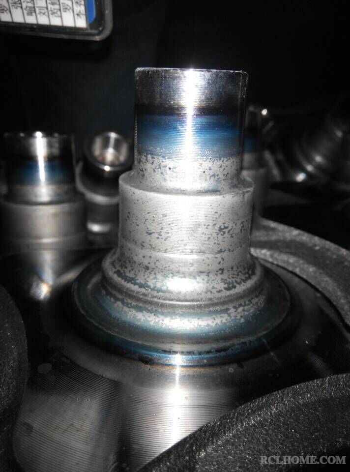

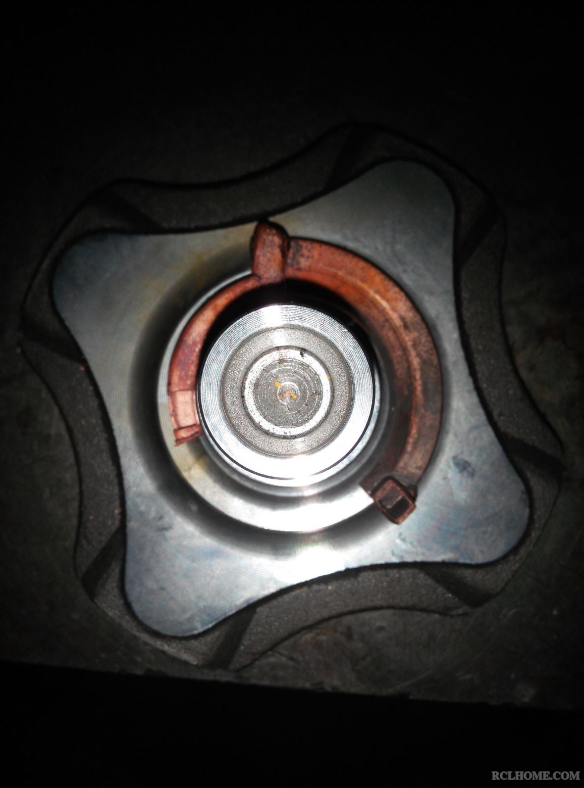

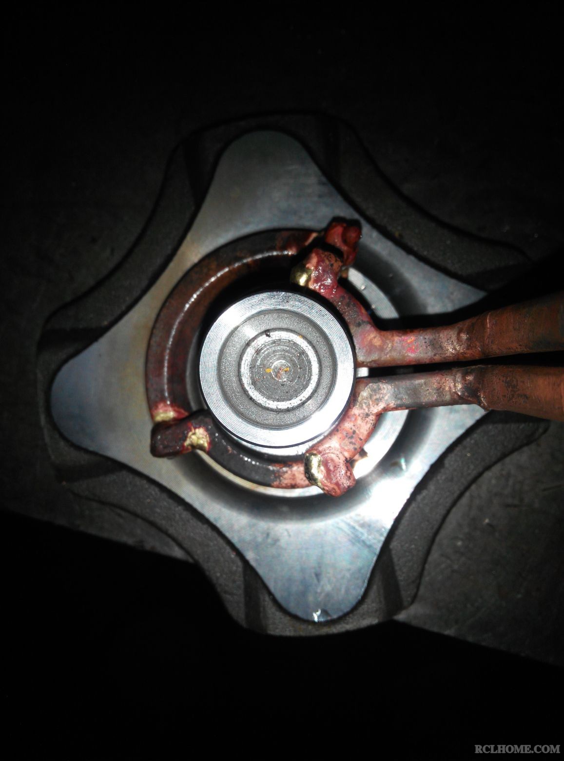

今天试了一下
有几个问题
1、硅钢片分配不好。最小的直径有效圈较长处未加硅钢片,加热效果反而最差。
2、加热过程中有打火现象。
已拆下重新调整
图片可观察两尖角位置优达到淬火温度,靠法兰盘处也是优先升温
另回龟版:做的时候未使用工装,直接在产品上目测间隙。有偏差。这是打火原因之一

发表于 2015-12-15 12:20:26 | 显示全部楼层
挺有想象力的,我认为不错应该没有问题

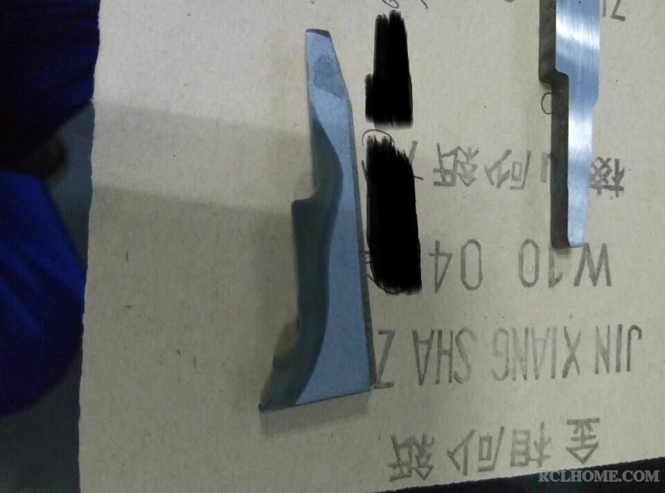

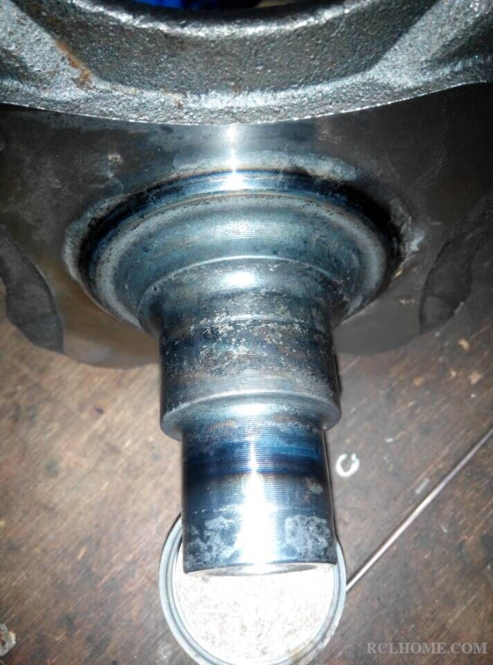

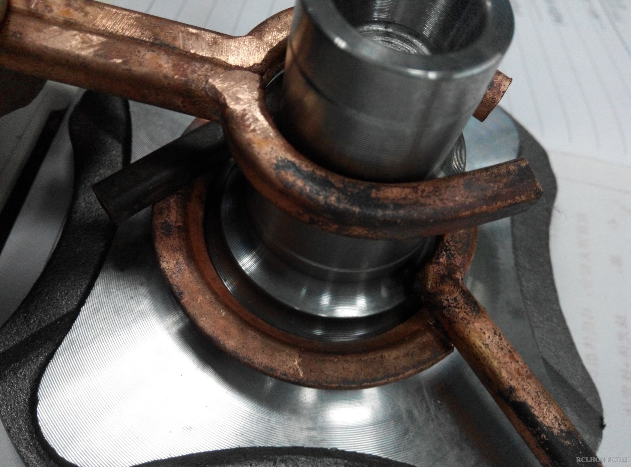

 楼主| 发表于 2015-12-17 22:09:28 | 显示全部楼层
最终调试结果。均厚2mm左右。热型感觉还是差点
感应器先不上,因为发现有漏水的地方。。。。正在生产不好意思晒。
挑刺:工件外观硬度很高(余温应该留高一点),下R 也有火了,就是上面有个大肚皮,温度太高。  发表于 2015-12-18 14:54

明儿赶赶工试下

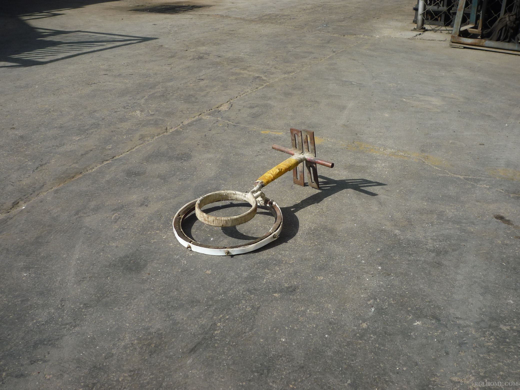

看看这个感应器,我以前仿佛在网站发过一个帖子
发表于 2015-12-18 08:49:05 | 显示全部楼层
          这个感应器设计制作有创意,但要实现理想的加热效果,要通过多次反复的修改试验,通过加装导磁体和改变不同有效圈的间隙,来实现几个位置的同步加热
发表于 2015-12-18 08:50:43 | 显示全部楼层
龟山淬火 发表于 2015-12-15 10:41
腊月,这个零件我也做过,加热时间5秒。
          设备功率不同,感应器间隙不同,时间会有不同!
 楼主| 发表于 2015-12-18 09:28:27 | 显示全部楼层
看不太清,两个有效圈串联的吧
小的齿轮那厚度多少的。在设计的时候我会先做个内喷保护。因为没做过,或许会用上
孤版的这个肯定是调试好的
 楼主| 发表于 2015-12-18 09:31:20 | 显示全部楼层
孤版说的是。最终调试为100KW。5.3秒
龟版说的产品个头肯定不小,我这小的0.5KG大的近10KG看图片可分不清

发表于 2015-12-18 10:01:58 | 显示全部楼层
请问喷水怎么解决的?是自带或是加热结束后另外喷水?

发表于 2015-12-18 10:06:29 | 显示全部楼层
腊月寒沫 发表于 2015-12-15 10:22
今天试了一下
有几个问题
这种不错。对于这种带台阶的工件,为啥不选择半圆长型的?不是更方便?
我是外行,仅仅是请教。

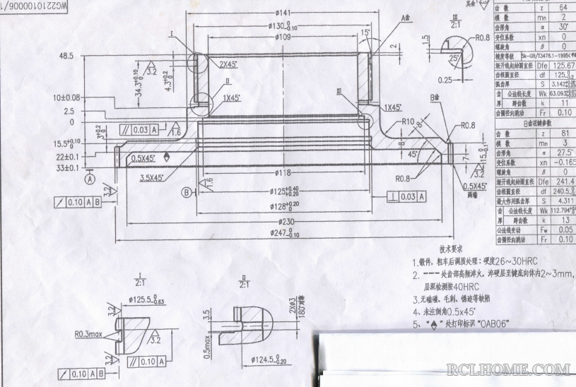

 楼主| 发表于 2015-12-18 10:16:28 | 显示全部楼层
我是外行,仅仅是请教。 ...
这种是带法兰面加2次变径,单纯半圆形的加热不均匀。
整个有效圈用的是7mm的管子,开喷液孔不合适
所以选择加热后喷液,喷液大概有0.5S的滞后。这个预冷不是有意设置跟个人编程习惯有关,昨晚我到现场时调试已经结束就不再修改
水盒的设计为通用,早就做好的,故没有拍下

发表于 2015-12-18 11:01:10 | 显示全部楼层
腊月寒沫 发表于 2015-12-18 09:28
看不太清,两个有效圈串联的吧
小的齿轮那厚度多少的。在设计的时候我会先做个内喷保护。因为没做过,或 ...
       说来惭愧,我这个调整了多次,还是不行,小端未加导磁体,大圈已加满导磁体,可加热起来,还是小端加热快,温度高;大端加热慢,温度低。鉴于这是一个创新尝试,由于后来工作很忙,没有时间再耗在这个上,直到船在哪儿弯就行了
 楼主| 发表于 2015-12-18 11:04:44 | 显示全部楼层
孤鸿踏雪 发表于 2015-12-18 11:01
说来惭愧,我这个调整了多次,还是不行,小端未加导磁体,大圈已加满导磁体,可加热起来,还是小 ...
小端绕2圈的效果顶过很多导磁体哟
发表于 2015-12-18 11:09:08 | 显示全部楼层
腊月寒沫 发表于 2015-12-18 11:04
小端绕2圈的效果顶过很多导磁体哟
          是的,其实如果有时间、有精力,还可以继续搞下去:
          把小端感应器由现在的三匝改为两匝,间隙再搞大点,应该可以搞定!
应该是可行的,产品有量的话这么搞舒坦  发表于 2015-12-18 11:46

 楼主| 发表于 2015-12-18 15:25:16 | 显示全部楼层
@不了长江老师只有起楼回复
余温确实低了点。已减少喷液时间
鼓肚子的地方。是由于最小直径处淬火高度矮了点,徒弟调试的时候产品往下略走了一点,因为这一点增加了一点延时。整个过渡层都增加
上面的试样加热时间为5.6秒,硬层实测接近3MM(最小R处)偏上限。PS:2mm为预估大晚上的走眼太厉害了。正常生产时减少至5.3秒
总结,挑刺有理。最小直径结构细节还需要调整

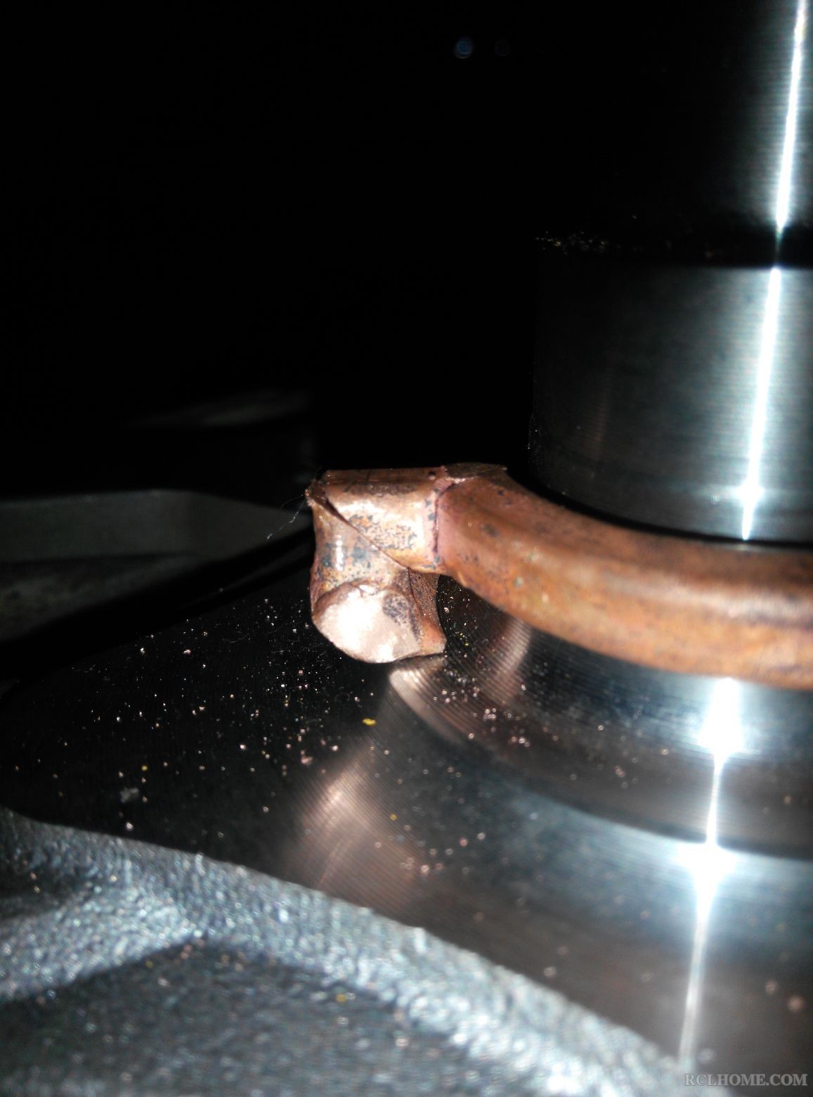

 楼主| 发表于 2015-12-20 01:05:07 | 显示全部楼层
龟山淬火 发表于 2015-12-19 19:02
还是想看腊月的感应器调试。
偷懒使用AB胶的后果是加工大概600件后拆下开始锈了,还是喜欢环氧树脂
只是加了硅钢片。结构没调整,毕竟调整相当于重做。要重做也得先把旧的折腾够了再说。
对于第一次调试打火现象,加大与法兰面间隙即消除
整个感应器还是很仓促的,氟板没放,最小处的硅钢片用扎带固定。就是架子都是拆旧的改的。可以看到大长腿是接上的。
相貌丑陋,见谅见谅
