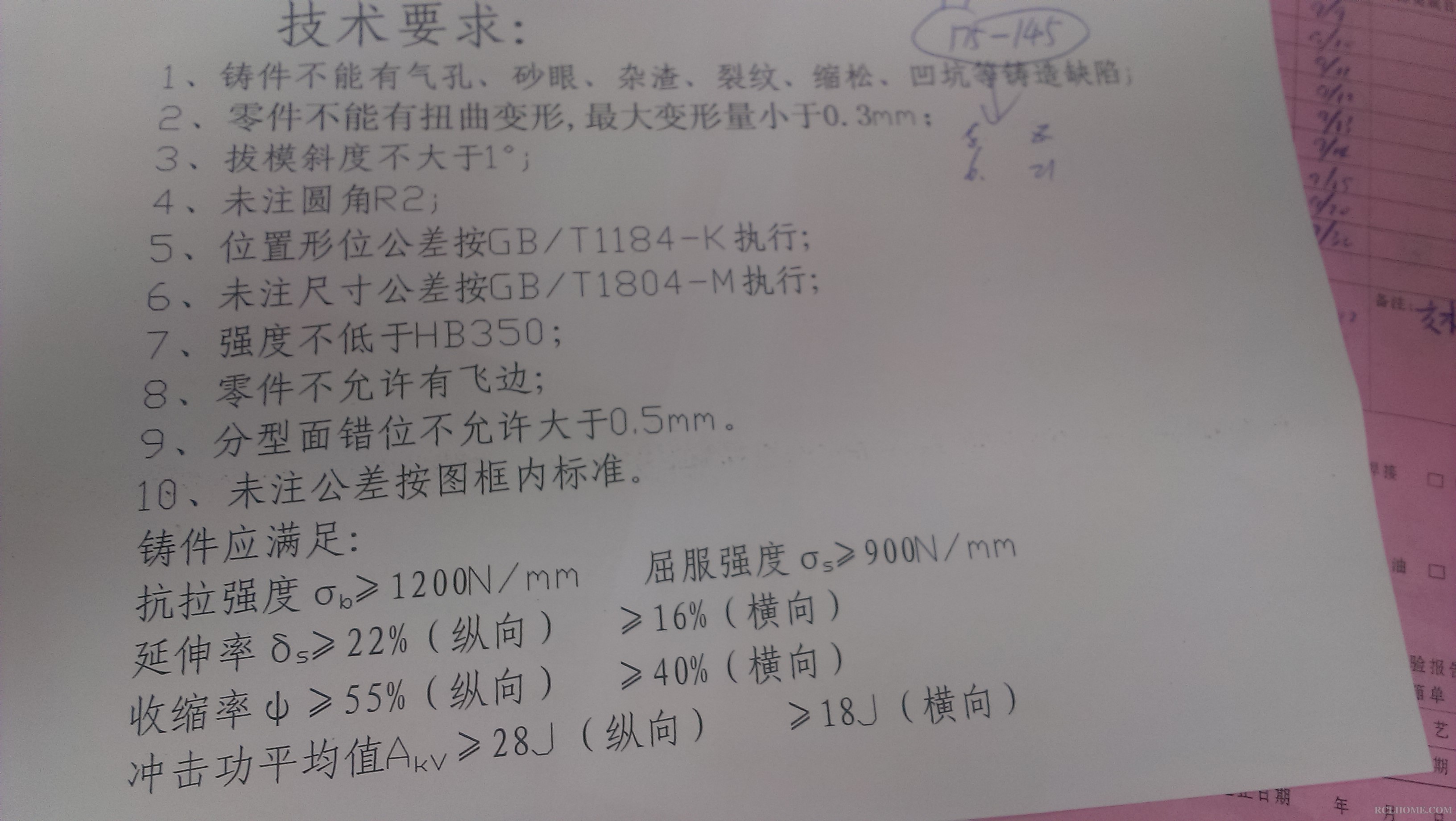

发表于 2015-12-19 10:23:06 | 显示全部楼层
登录/注册后可看大图
这样的要求如何达到?

发表于 2015-12-20 01:16:20 | 显示全部楼层
tianmu 发表于 2015-12-19 10:23
这样的要求如何达到?
钛合金能够达到。因为我没有看见材料要求。

发表于 2015-12-20 05:27:30 | 显示全部楼层
这样的要求如何达到?
请问是什么什么材料

发表于 2015-12-21 07:27:56 | 显示全部楼层
simida 发表于 2015-12-20 05:27
请问是什么什么材料
自己选择,你看看用什么材料能够达到呢,铸件。
