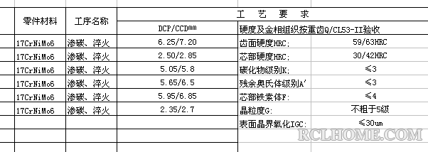

这热处理时间也太长了吧。

请科普:
DCP是指...?
IGC是指...?

发表于 2015-12-19 19:01:34 | 显示全部楼层
这多爽啊!放炉子里看着就行了!

发表于 2015-12-20 20:40:23 | 显示全部楼层
我理解DCP/CCD是指渗碳层深度,如果是的话,6.25/7.2mm的渗碳层,能保证表面晶界氧化≤30um吗?

发表于 2015-12-20 22:39:01 | 显示全部楼层
霜月 发表于 2015-12-20 20:40
我理解DCP/CCD是指渗碳层深度,如果是的话,6.25/7.2mm的渗碳层,能保证表面晶界氧化≤30um吗? ...
嗯嗯,操作就是这么干的,目测试样断口,6.25进入扩散期,7.2就是降温了!

发表于 2015-12-21 10:41:51 | 显示全部楼层
         DCP/CCD会否分别是用金相法检测的渗碳层深度和用硬度法检测的有效硬化层深度?

发表于 2015-12-21 16:36:42 | 显示全部楼层
是多大的齿轮?前面未显示的名称是什么?

发表于 2015-12-21 16:57:18 | 显示全部楼层
尹工说了:“工件可能要进行后续机械加工”,但也有要求齿根不加工的。
发表于 2015-12-21 16:59:43 | 显示全部楼层
cnszgong 发表于 2015-12-21 16:57
尹工说了:“工件可能要进行后续机械加工”,但也有要求齿根不加工的。 ...
他们的工件都是大工件,少则1吨以上。
发表于 2015-12-21 17:02:30 | 显示全部楼层
吉祥如意 发表于 2015-12-21 16:59
他们的工件都是大工件,少则1吨以上。
肯定是大零件,不知道他们的心部硬度是否能达到要求。
发表于 2015-12-21 17:07:03 | 显示全部楼层
fig和新星小将应该知道的比我更清楚。
据反映:质量还是很不错的。产品涉及的行业也较多。
发表于 2015-12-21 17:11:34 | 显示全部楼层
吉祥如意 发表于 2015-12-21 17:07
fig和新星小将应该知道的比我更清楚。
据反映:质量还是很不错的。产品涉及的行业也较多。 ...
这材料我做过渗碳后直接有效硬化层深度5.5
发表于 2015-12-21 17:15:10 | 显示全部楼层
还能继续深入吗?
比如:≥7.5....。
发表于 2015-12-21 17:17:06 | 显示全部楼层
吉祥如意 发表于 2015-12-21 17:15
还能继续深入吗?
比如:≥7.5....。
可以吧,但渗碳时间恐怕要很长很长。
发表于 2015-12-21 17:20:19 | 显示全部楼层
cnszgong 发表于 2015-12-21 17:17
可以吧,但渗碳时间恐怕要很长很长。
比如渗碳周期长达2周以上的。
您已经远远把老孤甩在后面了,他们估计最长时间也就是24小时。

 楼主| 发表于 2016-1-4 16:37:05 | 显示全部楼层
Crazy-H 发表于 2015-12-21 16:36
是多大的齿轮?前面未显示的名称是什么?
风电上面的齿轮

 楼主| 发表于 2016-1-4 16:39:48 | 显示全部楼层
心部一般要求30-42HRC。但是都是检测的刷涂面的,硬度没问题。但是没有对零件进行破坏性检测。
