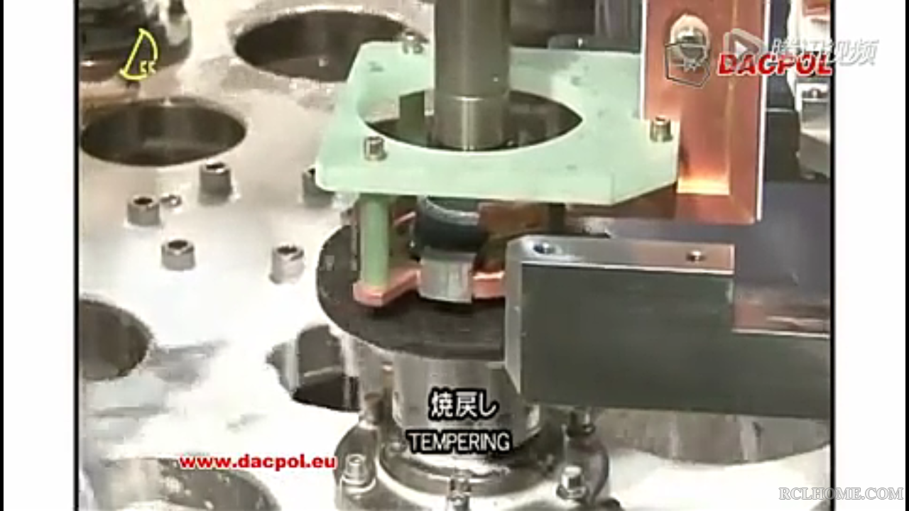

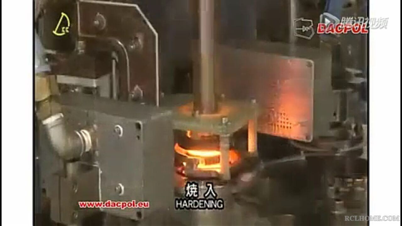

比较有意思的一个视频。使用了感应回火
图中的回火感应器与淬火感应器除了频率功率不同外,结构设计上差别在哪。同志们可以讨论下

 楼主| 发表于 2015-12-22 18:21:34 | 显示全部楼层
龟山淬火 发表于 2015-12-22 16:42
日本企业的热处理感应线是不允许中国人调的,包括匝比和电容。
请问龟版
感应回火感应器见过两种
1是大螺旋线圈,整个产品加热回火
2是如上图,类似于仿形整体淬火感应器,只对淬火位置回火
这两种各自的优缺点是怎样的

 楼主| 发表于 2015-12-22 22:03:53 | 显示全部楼层
龟山淬火 发表于 2015-12-22 20:32
我只做过第二种,还行。
龟版,假如是在同频率下回火会怎样?

 楼主| 发表于 2015-12-23 07:49:11 | 显示全部楼层
学到老 发表于 2015-12-22 22:11
效率没仿形的快吧,仿形的就是要加导磁体,成本高。
不好意思没说清,就是效率比普通的网带炉高。仿形的跟螺线要是都自制的话,那成本差距不会太大。但结构设计上可能要麻烦得多。
视频里面的淬火感应器从加热上来说并不是很均匀,中间有一圈温度是后期才起来的。
这里有个问题,淬火跟回火感应器的设计是否能一样?

 楼主| 发表于 2015-12-23 12:41:48 | 显示全部楼层
独语斜阑 发表于 2015-12-23 10:50
有的称为是退火,但组织要求为马氏体位向的回火索氏体,所以我的理解是回火(不一定正确)。同一工件的不 ...
跟龟版讨论的感应回火是为了得到回火马氏体,同时该产品为汽车轮毂轴承的内圈。得小心翼翼的

 楼主| 发表于 2015-12-24 15:36:54 | 显示全部楼层
学到老 发表于 2015-12-24 14:36
不一样,针对你大螺旋的,回火的匝间松散些,结构没淬火的精密和贴合。 但应于仿形整体回火的,和淬火的有 ...
假设,感应器设计没有问题,整体加热均匀。
那么在与淬火频率相同的情况下。单纯性下降功率延长加热时间,表层与内部回火程度是否会一致
视频里面的分2个感应器
淬火感应器看着是加长了滚道与内圈配合面的有效圈长度。
回火感应器倒是看着合理多了
为何不采用一个设计是我不解的地方
