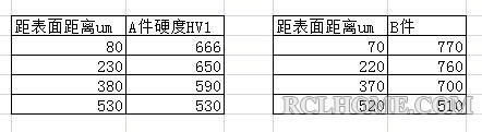

两个零件,分称A和B,同一材质20CrMo,经渗碳处理,梯度见附图,按照550HV的界限硬度值,两种零件的渗层都是0.45-0.5mm之间,
但是表面硬度值HRC存在差异,A零件在55HRC,B零件在60HRC,
另外A零件的表面硬度HRA值在80HRA。
工艺不清楚,是外协做的,就从以上数据来看这样的两种零件渗碳有啥区别?

               这个,有两种可能!必须检查其金相组织!
               1. A件表面碳浓度低,2. A件残奥数量太多。
               当然,除上述两种可能外,还要看二者的淬火工艺是否相同?淬火冷却条件是否相同?

A件残奥从金相来看比B件少,因为零件太小,碳浓度没有检测

从梯度 ,感觉B扩散不好,似乎梯度有点陡,但是表面硬度达到了,有可能是强渗后扩散不足;而A梯度相对均匀,有可能强渗碳势偏低,但是时间挺长。

如果HRA能够打到80,那估计A件的有效硬化层比B件要薄

从残奥量来看,A件的表面碳含量比B件少,淬火温度A件比B件低。心部组织有没有做过比较?

我还真没有金相图片,金相图片是质量部门做的(不给copy),A件金相各方面(表面马氏体、芯部)都比B件好很多。
想做出来A件的这种梯度,在B件的基础上,要怎么改?降低强渗及扩散的碳势、延长扩散的时间,行不行?

用梯度法检测的有效硬化层,两个零件差不多,这个检测是同一家做的。

残奥数量少,硬化层硬度还低,这正说明了碳浓度偏低
