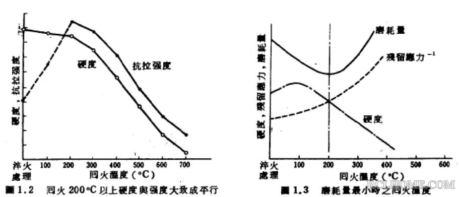

发表于 2013-3-1 16:02:09 | 显示全部楼层
在大和九重雄的一本书里,有这样的一个图,
右面的那个图说的是渗碳淬火零件,其耐磨性和硬度的关系,在回火去除淬火应力以后,硬度越高,耐磨性越好。
