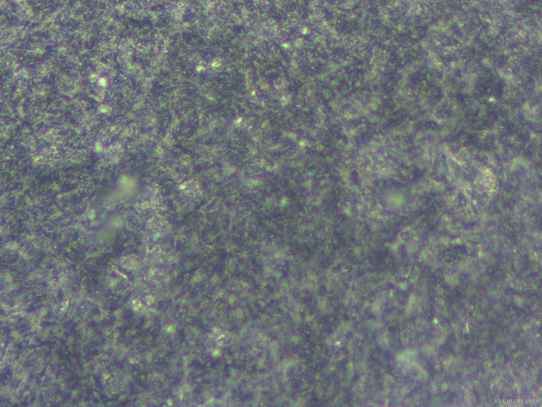

上次说要发托氏体的组织照片,这次碰到一个,腐蚀有点重。弹簧钢830℃淬火,450℃回火,得到的屈氏体组织,400x;1000x 400倍.jpg 1000x倍.jpg

托氏体组织+点状碳化物。

与淬火时冷却速度慢形成的托氏体不同的是,看不到珠光体的片层。可能是放大倍数太低的缘故

以前我发过关于这些组织的区别,朋友你弄错了,这不叫托氏体。这叫回火托氏体,也叫回火屈氏体。托氏体和回火托氏体是完全不同的组织。

你这个看上去不是腐蚀深了,感觉应该是打到暗场了,切换到明场就不会了。

回复清淡:我这个确实是回火托氏体。因为我说明工艺是淬火并在450℃回火的。请您发个托氏体的照片看看。有什么区别。我也想对比看看,未回火的托氏体金相组织是什么样的,高倍数下是否能看到珠光体的片层。

我们的蔡氏显微镜,不太会用。第一张是400x,感觉太暗了,第二章把光圈跳大点,是1000x,看起来清楚点。还有一个问题,直接观察显微镜,深浅合适,但电脑屏幕上看或者打印,照片颜色太白,组织无法看清楚,必须把光圈调的很小才能在电脑屏幕观察或者打印。有没有什么地方可以调节啊?

估计你明场和暗场改错了,你看一下,切换一下试试,蔡司这么好的显微镜,不错!

你还有很多功能不清楚啊。先做一下白平衡,把视场光栏、孔径光栏调好。不同的调节下效果是不一样的,虽然有的结构显示差异不大,但是有的。

BF是明场,DF是暗场,你看看你的是在那个位置,不同的设备可能不同,有的是按钮的。

他这个就是明场的。
试样可能不是很平,所以不清楚。

那这也腐蚀的太深了吧?
