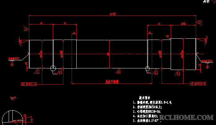

如何控制这个轴的渗碳淬火变形量?
发表于 2015-12-28 09:33:04 | 显示全部楼层 |阅读模式
如题,看附件(截图)

这根轴各档直径变化不大啊,按理变形不会很大才是。
老孤,是因为中间部位防渗引起的问题吗?如果是这样,是否考虑取消防渗,在渗碳后切碳,然后淬火?

目前的变形量是怎么样?

防渗,我们是用防渗涂料进行的,其防渗结果基本上是失败的,而且变形也非常大

           主要是径向跳动特别大(最大高达0.60mm),校直要在150T压力机上进行。

我有一客户也是要求大面积防渗,找了很多知名热处理厂家都解决不了变形问题。后来,我们给他们提供切碳的思路,解决的问题。
像你这样的轴,有条件的话,硬车防渗区也可以,渗碳直接淬火后把渗层全部车掉。
如果公司没有硬车工艺条件,那就走渗碳缓冷路线,车去渗层后,再做低温淬火。

        艾伦是不了解我司的厂情啊,你说的这两种方法,在我司完全行得通,但那不是很麻烦吗?什么工序、成本都想走捷径,就是给热处理出难题

车碳层的方法应该是比较合理的一个方法,而且会容易实现一些,硬要放到热处理来解决,也是为难您了。

冷却的时候,防渗部位裹着一层厚泥呢,冷速和其他地方不一样,造成的温差是导致变形的罪魁祸首。
要不你试下镀铜防渗,那样冷速差异会小点,就是镀铜也很麻烦的。

绝不仅仅是防渗的问题!看看这个http://www.rclhome.net/forum.php ... 19064&fromuid=8帖子,这个是不渗碳,也无需防渗的,但变形一样大得惊人,难以控制

20CrMnTi材质?是冷压还是回火后的校正,冷压的效果没有带温校正的好,而且也容易断裂

杨工,有没有检测一下原材料的带状组织?以前我们有一批20CrMnTi的钢材渗碳淬等温油居然裂开了。

既然防渗结果基本上是失败的,那何必多此一举,涂料也要成本,刷涂料费人工,干脆不防渗,热后硬车好了。

是40Cr啊,冷压。

40Cr渗碳?那变形小不了啊,油淬火表面得40HRC以上了
40Cr渗碳后淬油,表面硬度40HRC?为什么这么低?

应该是40Cr渗碳淬火后的心部硬度不低,所以会变形大

能否走C-N共渗路线,变形要小一些

          这些产品都是销轴类产品的,芯部硬度即使采用快速光亮淬火油+强搅拌也淬不高
