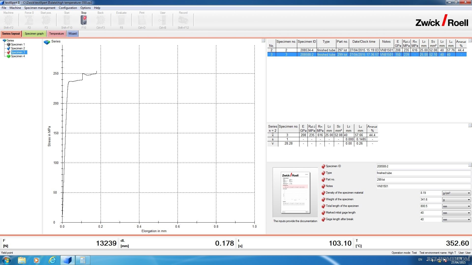

Tensile test---20150427.jpg 这是一个高温拉伸试验,横坐标是位移,纵坐标是应力。采用的是横梁位移控制,意思就是每时每刻横梁都在往上拉。现在的问题是,这个台阶这里为什么应力在增加,位移却没变了(注明:现在是未摘除引伸计时的曲线)。看看大家是什么看法,先讨论一下再说。
这次培训问老师,老师说可能会出现这种情况,可能是金属特性,但是我不这么认为!

既然是横梁位移控制,就不存在你说的位移没变的问题。残阳觉得,是那个台阶处的斜率太大,接近90°了,实际<90°,位移仍然在变,只是因为弹性和塑性都已到了极限,基本就没应变了。只是从屈服应力拉到抗拉应力。

这个可能参与讨论的人就少了,牵涉到一些拉伸阶段。我的意思就是,拉伸试样每时每刻都在伸长,在台阶处却没伸长,应力却在增加,这是为什么?

看上去就是90度了。

这个问题确实很让人费解,清淡把横梁位移控制介绍一下吧。
另外,高温拉伸,具体是在什么温度下做的拉伸?

350℃,更多细节我不方便说。严工知道有的标准上对屈服阶段要求是应变控制,标准里说可以通过转化为横梁位移控制。标准有一个应变范围,我们根据应变范围,转变成了横梁移动速度范围,就是一分钟移动几个毫米。当屈服阶段测试结束后,程序里会转换成另外的横梁速度,这个时候已经把引伸计摘除了。

严工我现在有个猜想,如果我不严格要求弹性阶段那个斜率,整个过程不采用引伸计,全部显示都是横梁位移和应力关系,其他条件一样,我觉得不会出现这样的情况。

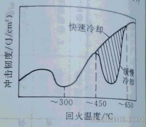

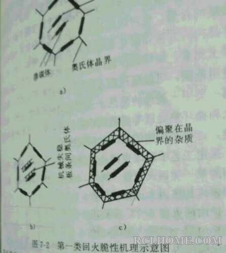

可能与第一类回火脆性有关。
第一类回火脆性机理虽然到目前没有定论,不过晶界偏聚杂质,残奥失稳向马氏体转变等因素肯定在此阶段是存在的。
个人认为350℃进行热拉伸,在初始阶段试件的晶界偏聚,残奥失稳等现象没有呈现出来,你的测试曲线呈现平稳的斜率。1 当试样拉伸过程产生的晶粒破碎造成强度增加。2 温度和时间到达了杂质偏聚和残奥失稳转变为新鲜马氏体阶段也会造成强度增加。1与2产生了叠加造成试件强度增高,此时会形成应力突然增加而伸长变化很小的情况。当应力的提升值和强度提升值平衡之后,拉伸曲线又恢复了原有的斜率。(中间的阶段会因为新鲜马氏体的回火引发施加应力的下降,因为占比重很小,你的测试曲线图上面应该不明显。)
如果在断口进行光谱分析,个人认为会发现晶界的杂质偏聚(特别是磷对晶界强化作用特别明显)。当然残奥失稳转变成新鲜马氏体会因为实验的温度变成回火马氏体,事后可能就检测不出来了。
