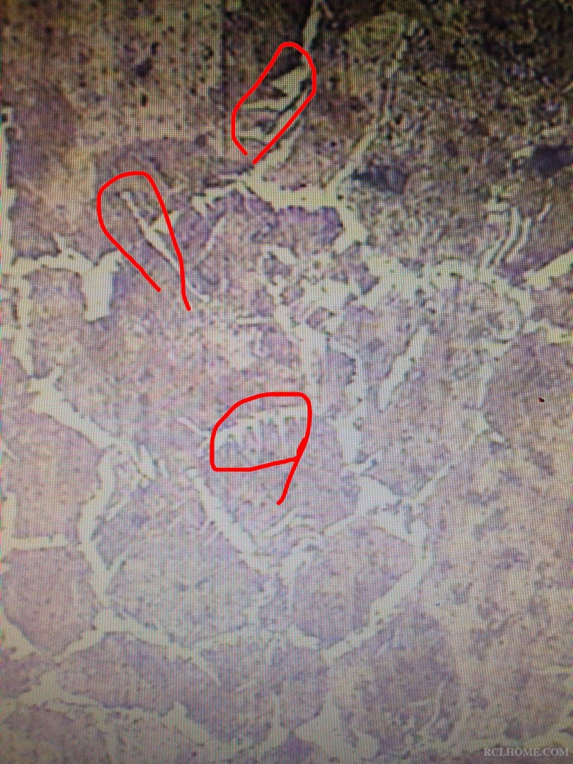

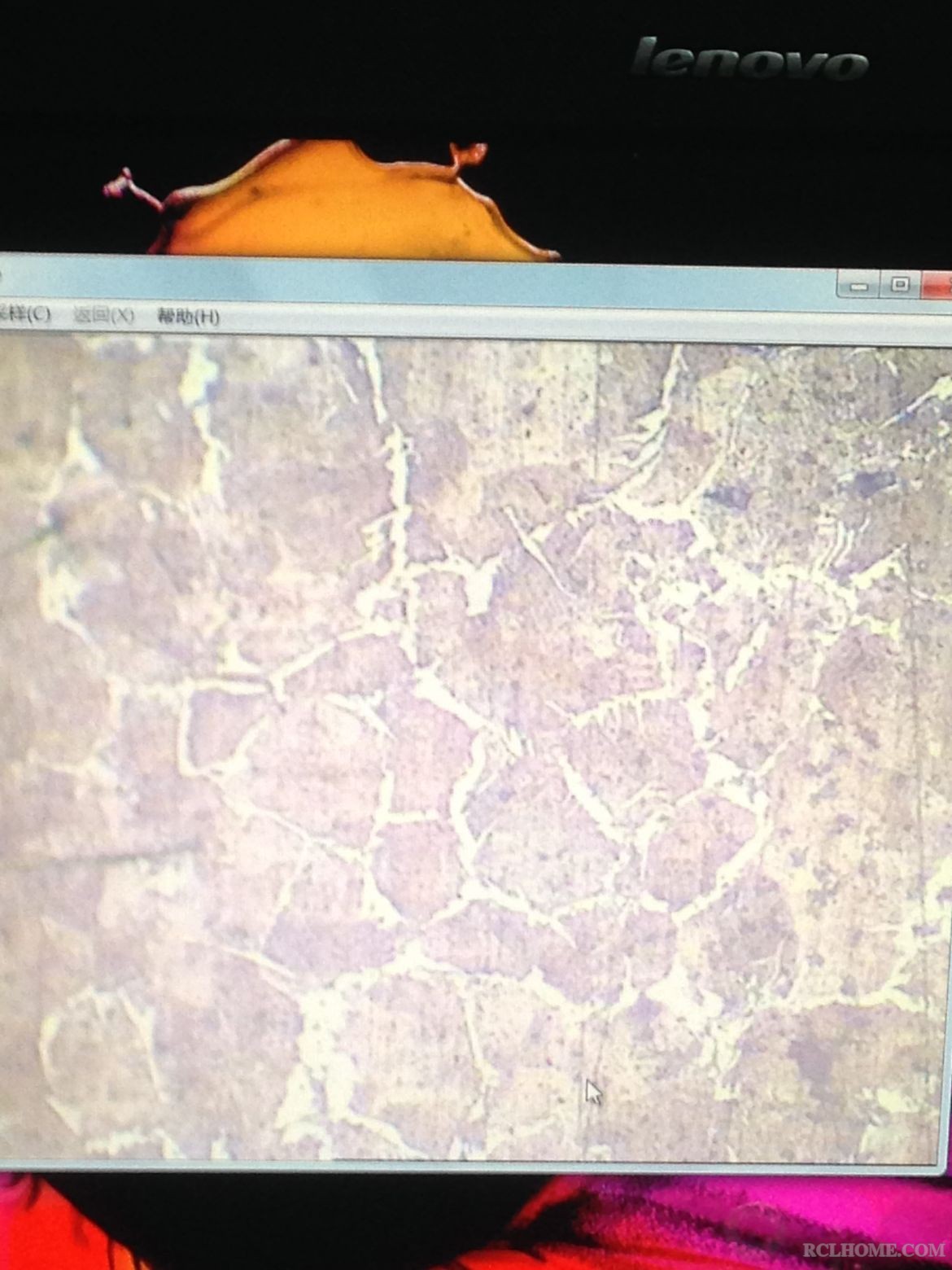

45钢,心部四分之一处组织,厚度100mm,840淬火 420回火。冲击不够!求大侠支招

是距表面12.5mm处的组织吗?
此处淬火后硬度、回火后硬度?

心部没办法淬透,那么问题来了 ,怎么样才能提高它的冲击呢

淬火后截面上硬度分布情况是怎样的?
选材不合理。
如果仅仅只是作为表面淬火前的预备热处理,也许还能说的过去。

有魏氏组织啊。。。。。。

避免网铁素体,脆性,冲击韧性低,淬火容易变形,一般是冷却速度不够造成,也有可能是预备处理不佳造成

是,准备降温再做

         龟哥确认那是魏氏组织吗?如果是,它是如何形成的?

这个魏氏组织是否可能是热锻后遗传的组织?
