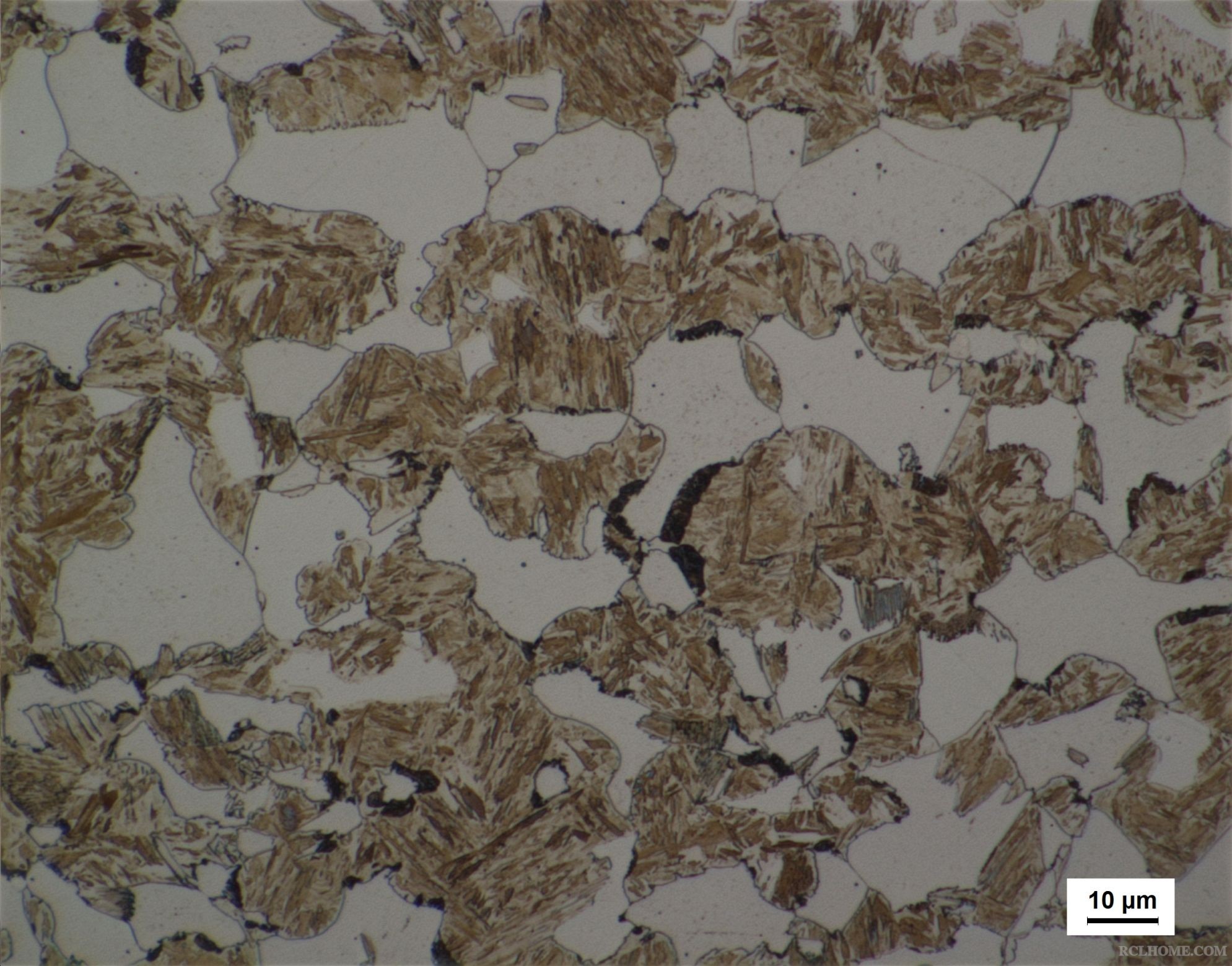

1000x-1.JPG 之前有看到GCr15淬火后对屈氏体评级,我一直在想为什么要对屈氏体评级了?屈氏体是怎么产生的了?后来我做了很多组S25C亚温淬火组织,发现很多黑色的组织,现在确定是屈氏体组织。
根据C曲线,在C曲线上部分其实奥氏体稳定时间比鼻尖长很多,为什么会在C曲线上面出现屈氏体?我认为最主要的就是成分不均匀造成奥氏体的极其不稳定性,我认为C曲线会往左移动(这里就牵涉到以前争论的淬透性问题,通过增大奥氏体晶粒增加淬透性的问题)GCr15同样有奥氏体不完全问题,所以也会出现相同的问题。大家认为了?

沙发认为:清淡应该把工艺情况介绍下。{:soso__3110130392203091378_3:}
 楼主| 发表于 2016-1-4 10:16:40 | 显示全部楼层
吉祥如意 发表于 2016-1-4 09:59
沙发认为:清淡应该把工艺情况介绍下。
S25C  780度保温4h  水淬

发表于 2016-1-4 16:04:03 | 显示全部楼层
奥实体化温度不足导致成分不均匀,会导致C曲线左移,屈氏体有限出现在晶界处。
个人很赞同FRIDAY的说法
针状的是冷却不良造成的,团絮状的是加热不足造成的。
冷却不良影响的大小造成针状的大小不同,冷却越差,针越粗大;
加热不良影响团絮状大小的不同,加热温度越低时间越短,相应的表现的团块越大

发表于 2016-1-4 16:09:09 | 显示全部楼层
清淡 发表于 2016-1-4 10:16
S25C  780度保温4h  水淬
屈氏体总是出现在M与F的边界处,这种组织在中碳钢高频淬火的过渡层中经常看到。
这与材料加热温度不够或保温时间不够材料未充分奥氏体化有关。

发表于 2016-1-5 11:38:59 | 显示全部楼层
由于奥氏体化温度不足,成分不能扩散均匀,原珠光体区奥氏体化后遵从共析钢C曲线转变规律,转变成了马氏体,原铁素体区域未发生相变,仍然为铁素体。但铁素体与珠光体交界加热时发生了碳扩散,该区域变成了亚共析钢成分并在工艺温度下转变的奥氏体,由于这部分奥氏体碳含量低于共析钢,亚共析钢的C曲线与共析钢C曲线对比,屈氏体区更靠上靠左,故该区域很容易形成了屈氏体。
 楼主| 发表于 2016-1-5 11:58:55 | 显示全部楼层
离别钩 发表于 2016-1-5 11:38
由于奥氏体化温度不足,成分不能扩散均匀,原珠光体区奥氏体化后遵从共析钢C曲线转变规律,转变成了马氏体 ...
如果是GCr15是在哪个部位先形成屈氏体了?
