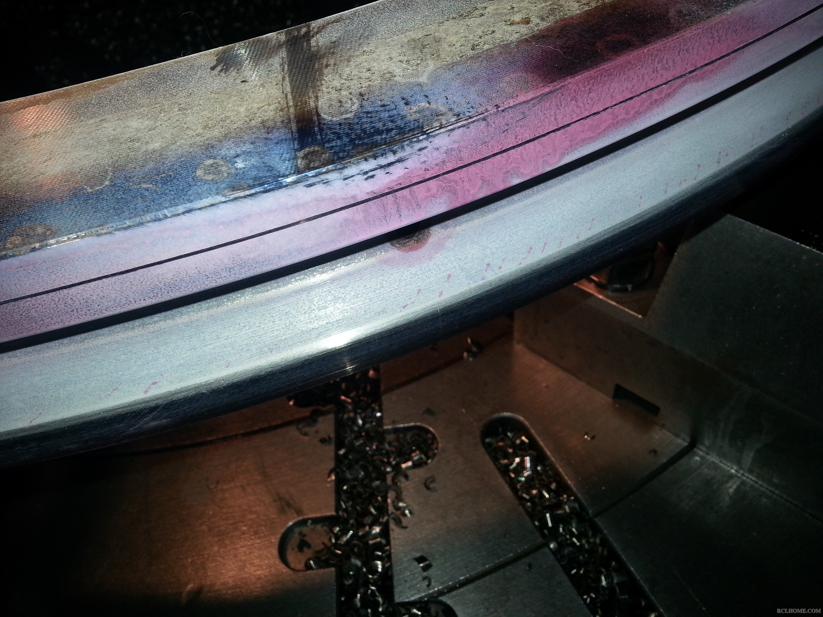

也不知道清楚不清楚。白色区域为滚道,淬火后用渗透法做的探伤,发现有近似平行的轴向的小裂纹,很多,滚道一周都有。淬火态。
材料42CrMo,来料调质态。
热处理温度不想,感应淬火,深度5mm左右。
原因?

建议:再来个裂纹处的宏观图片。结合此图便于分析。缺陷分布的尺寸,仅限于表面吗。

感觉那个渗透似乎没做好,易形成假像,(氧化皮要砂掉)。
 楼主| 发表于 2013-2-24 10:01:04 | 显示全部楼层
这个渗透没什么问题,最少不影响裂纹的显现。您当真相好了。
裂纹大概有1mm深度,开裂后车间硬车滚道,裂纹车掉了。

进一部检查。

这个裂纹值得研究,我还听有人说有裂纹,正常,沒裂纹就奇怪了,说这话的人是长期从事回转支撑热处理的师付

请介绍一下材料、加工路线和热处理工艺

倒角温度怎么样,是不是倒角冷却速度太快。

还有尖角效应呢。。。。。。
