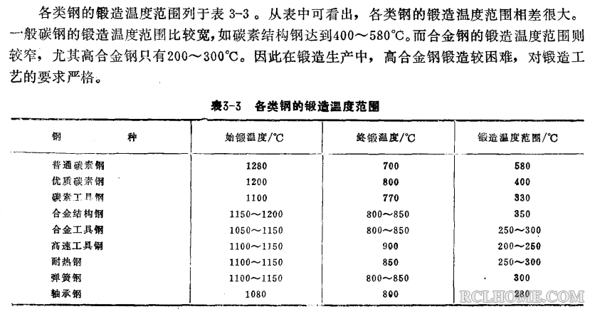

 楼主| 发表于 2016-1-7 14:33:10 | 显示全部楼层
tianmu 发表于 2016-1-7 10:23
一般中碳,中合金钢锻造加热始锻温度应该在1180-1220℃吧
你这个应该是奥化温度,始锻温度应该要低一些,比如40Cr,应该在1100℃左右。
 楼主| 发表于 2016-1-7 14:36:52 | 显示全部楼层
各类钢的锻造温度范围
