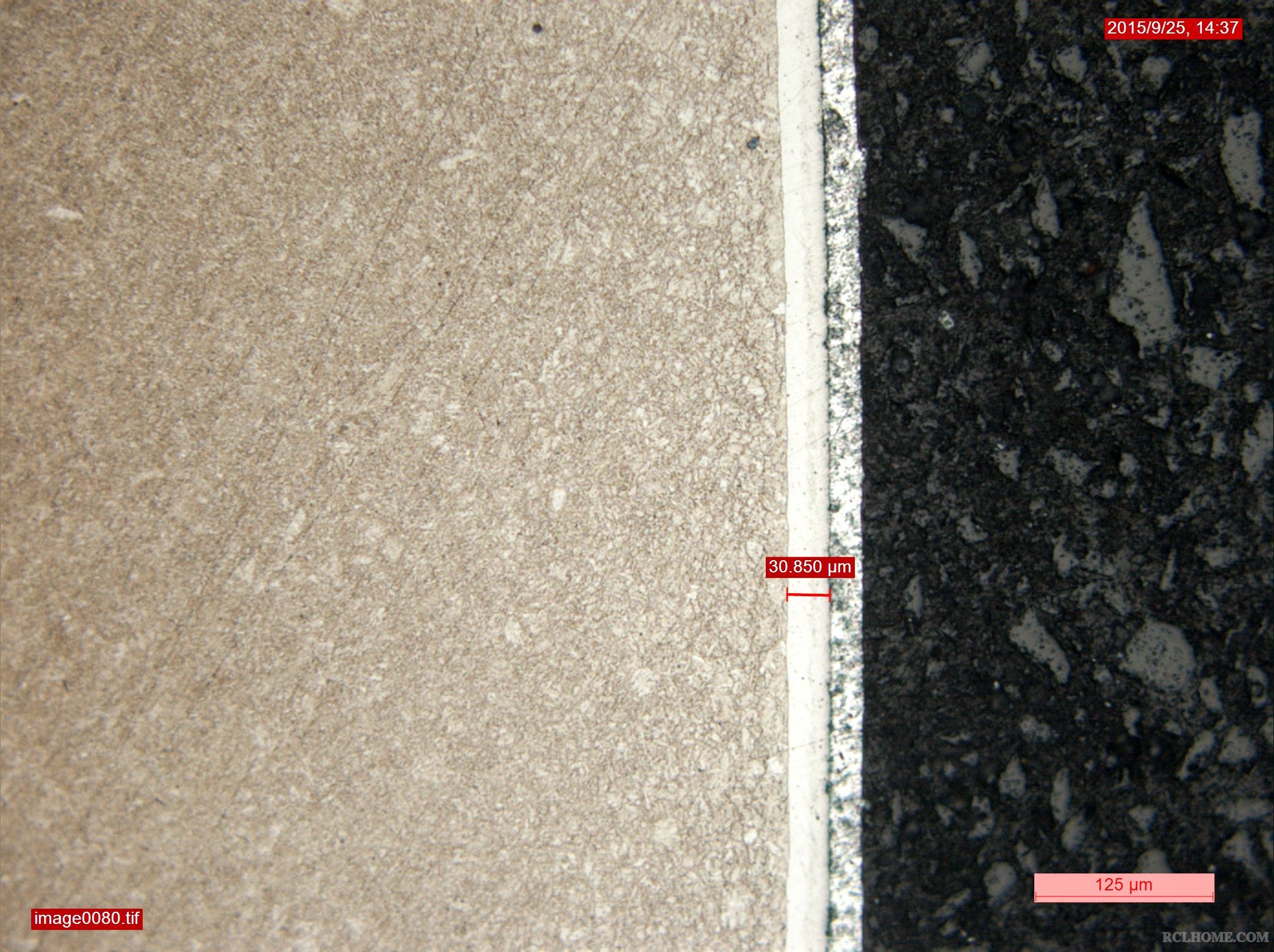

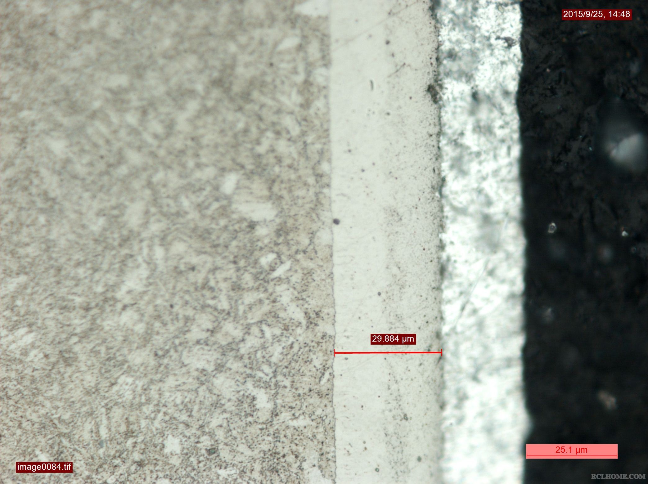

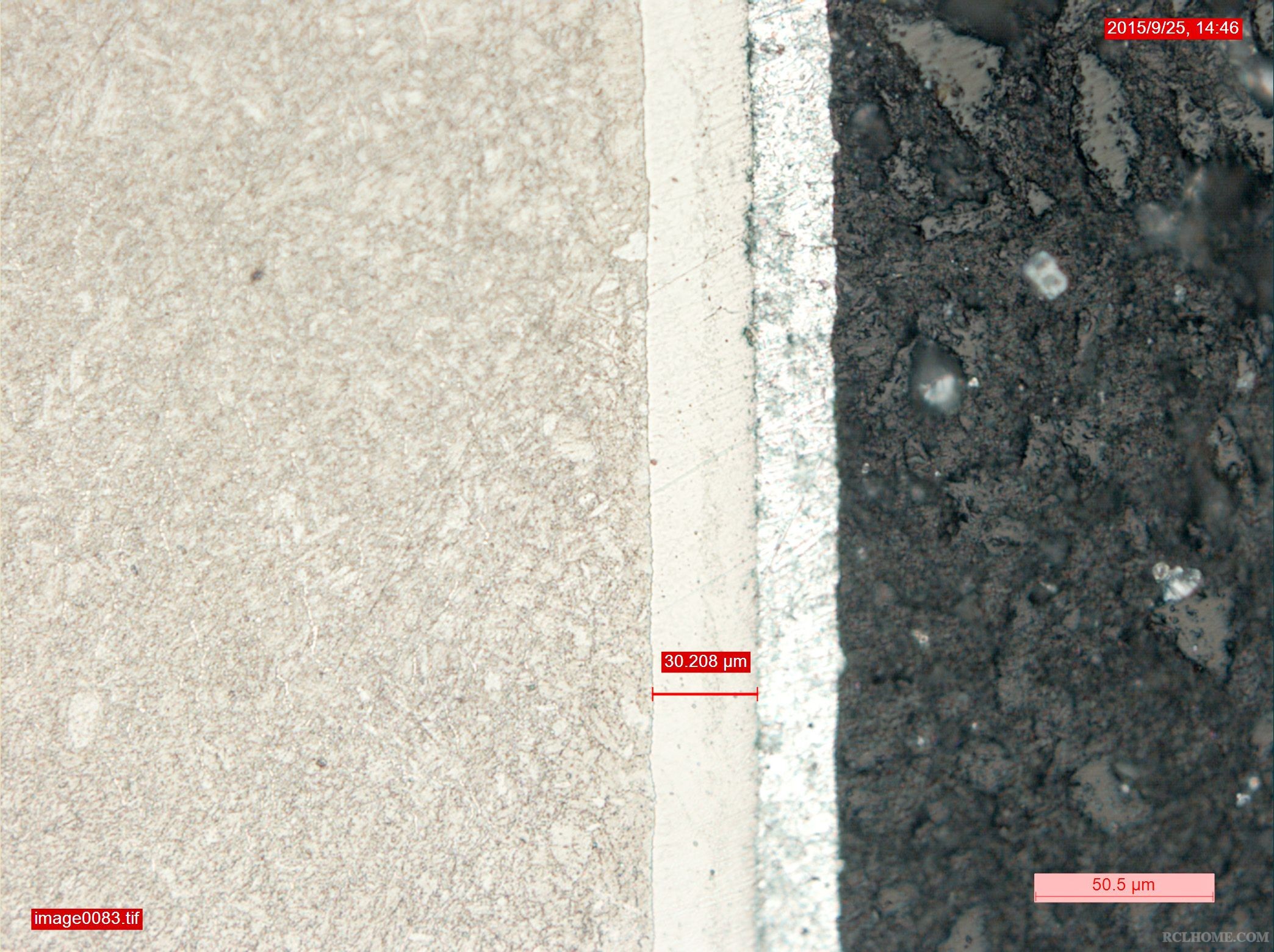

大家评价一下这个白亮层的疏松程度
发表于 2016-1-5 08:33:31 | 显示全部楼层 |阅读模式
            如题,看附件(照片)
清淡 + 20 目镜拍的?很清晰嘛!
签到天数: 300 天
186
1056
4516
4516
发表于 2016-1-5 08:55:01 | 显示全部楼层
表面有少量点状空洞,评定为2级。一般件1-3级合格,重要件1-2级合格。
 楼主| 发表于 2016-1-5 09:04:01 | 显示全部楼层
         致密部分能否占到80%?

发表于 2016-1-5 09:27:57 | 显示全部楼层
白亮层疏松致密度应该为一级
签到天数: 300 天
186
1056
4516
4516
发表于 2016-1-5 10:33:57 | 显示全部楼层
我觉得致密部分80%没有问题,感觉这个白亮层组织挺好,疏松很轻微

发表于 2016-1-5 13:32:25 | 显示全部楼层
疏松不足20%,应判定为1级。另,杨工,请问你们制样怎么制的?外面裹的那层是?
 楼主| 发表于 2016-1-5 17:32:49 | 显示全部楼层
junjiew 发表于 2016-1-5 13:32
疏松不足20%,应判定为1级。另,杨工,请问你们制样怎么制的?外面裹的那层是? ...
        氮化试样镶嵌时一般要在试样表面裹贴一层金属箔纸(比如锡箔、铝箔、铜箔等),以防磨抛时白亮层被倒角或脱落

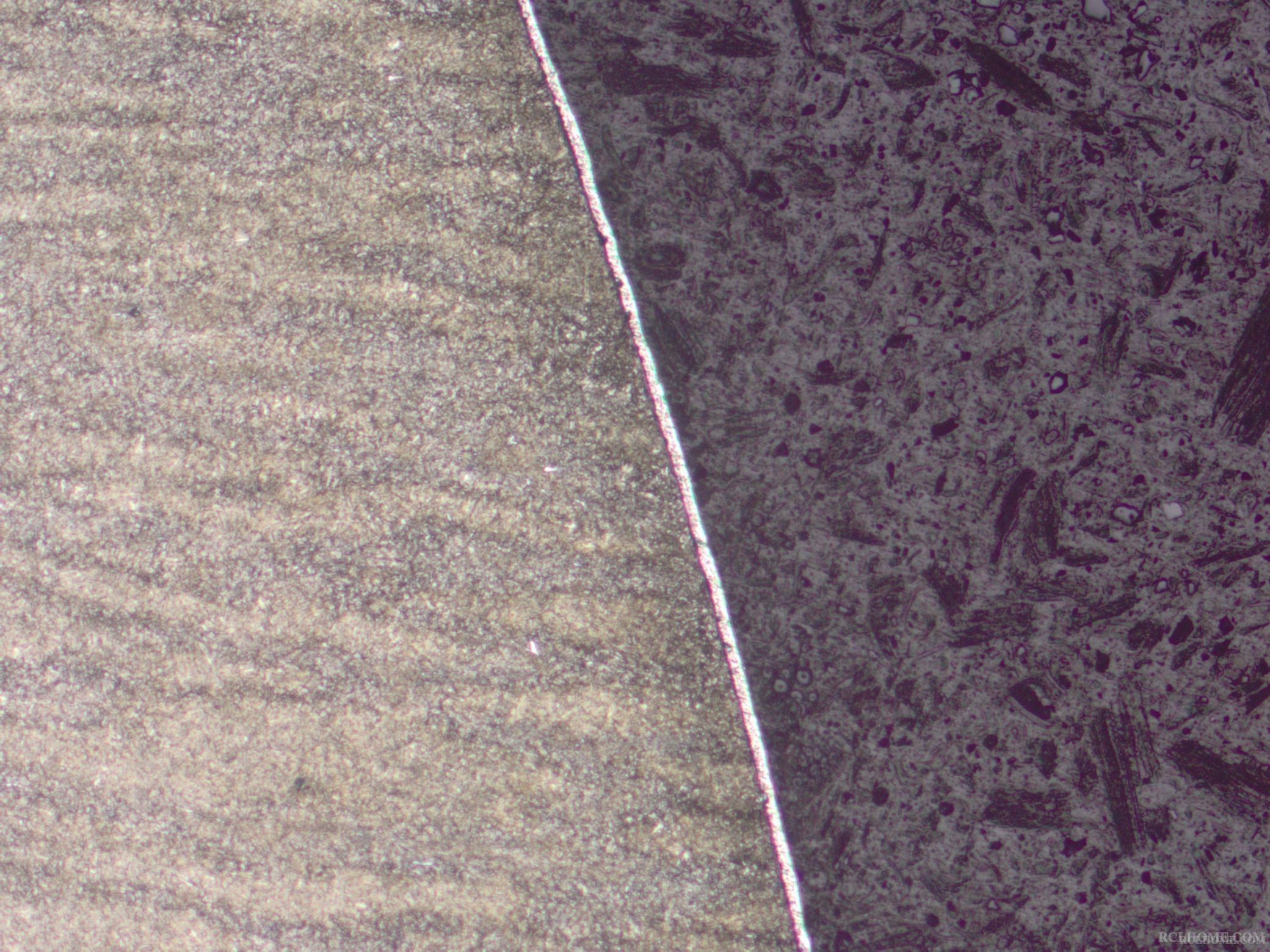

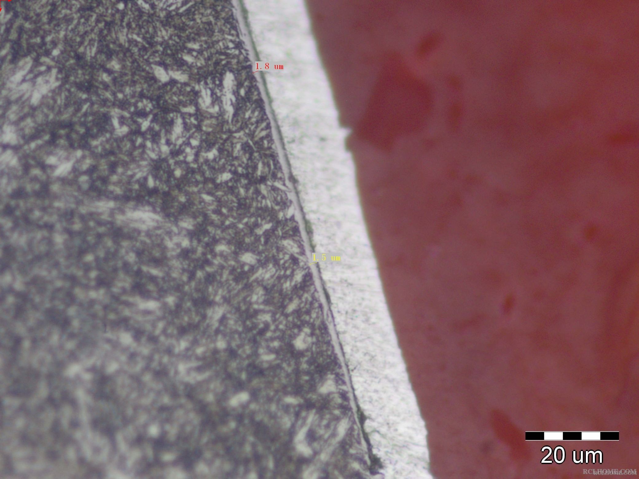

 楼主| 发表于 2016-1-7 17:07:25 | 显示全部楼层
junjiew 发表于 2016-1-7 16:46
关键是怎么包的?我们也试过~只有齿顶能包裹的比较好,齿面、还有齿根都很难包裹到啊 ...
看看这个

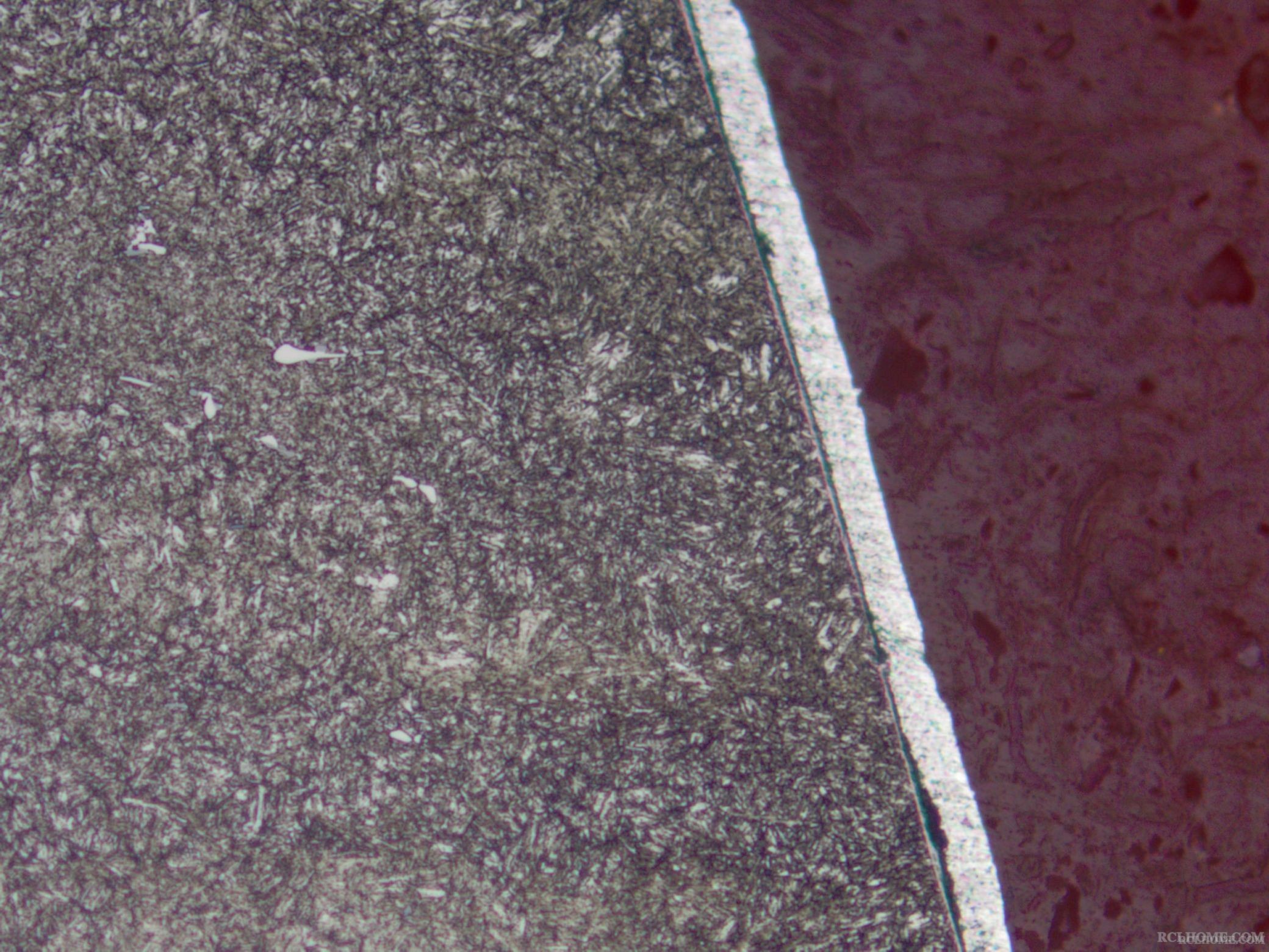

 楼主| 发表于 2016-1-7 17:11:04 | 显示全部楼层
再传一份

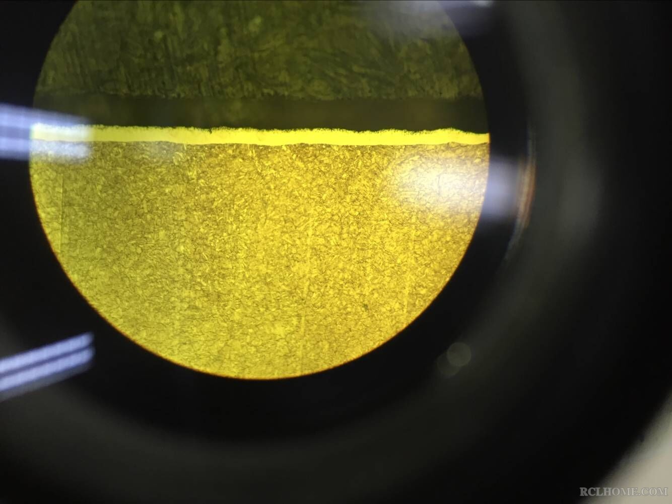

 楼主| 发表于 2016-1-7 17:17:37 | 显示全部楼层
再来两幅
 楼主| 发表于 2016-1-7 17:18:19 | 显示全部楼层
100倍的

           惭愧,汗颜,以上所传图片的制样均非出自老孤之手。
           10楼的图片,从制样到拍摄,完全是由一位非专业人士制作的;11#楼的图片是老孤做的产品,但试样及图片制作是由国内的一家德资企业检测的;12#楼的图片则来自home的aaron01单位检验员提供的。
           关于你说的制样裹贴金属箔纸技术,你可以向home的金相大师清淡专家咨询
