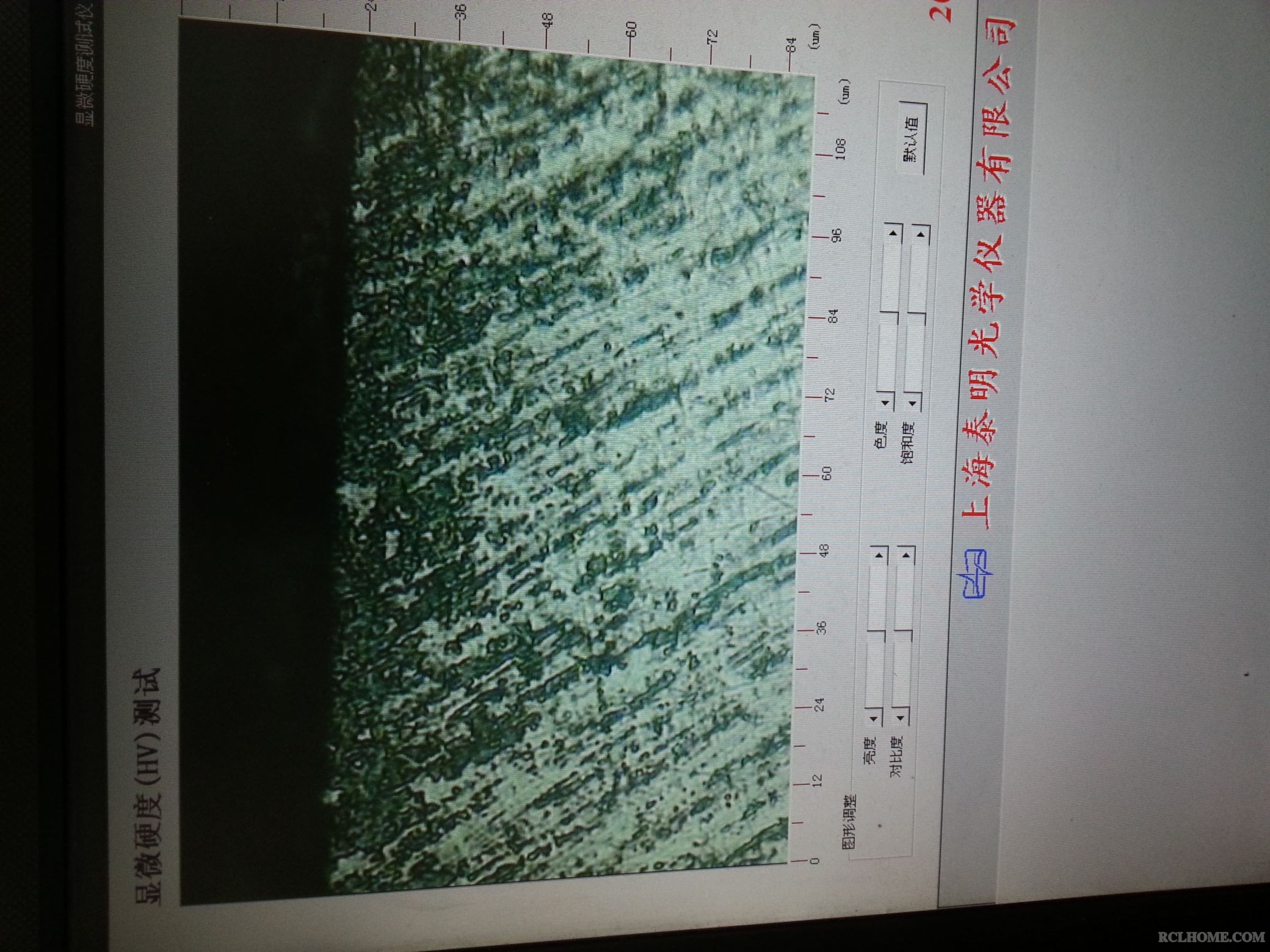

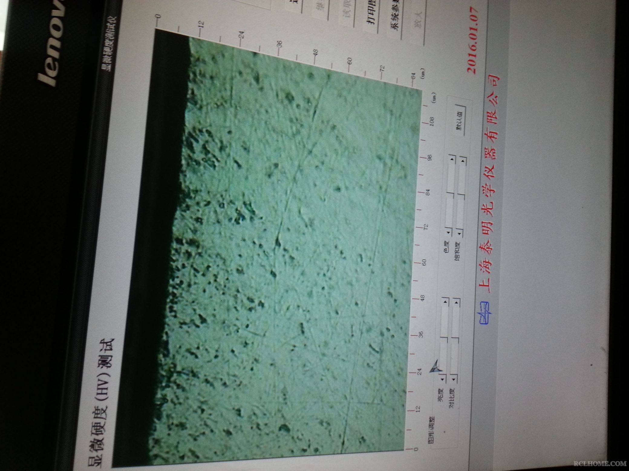

 楼主| 发表于 2016-1-7 12:32:11 | 显示全部楼层
第一张和第二张是同一个样件,后来进过复抛就出现了第一张的图片。请问这是什么原因造成的呢?另外抛光之后的清洗是用酒精清洗好还是用清水清洗好?

发表于 2016-1-7 13:21:39 | 显示全部楼层
心沐长风 发表于 2016-1-7 12:32
第一张和第二张是同一个样件,后来进过复抛就出现了第一张的图片。请问这是什么原因造成的呢?另外抛光之后 ...
渗碳淬火的应该还好做啊!别心急,循序渐进的磨,不要跨度太大。每道砂纸磨了必须覆盖上一道的划痕,最后1000或1200的磨,然后抛光,不要吝惜砂纸,不行了就换。
