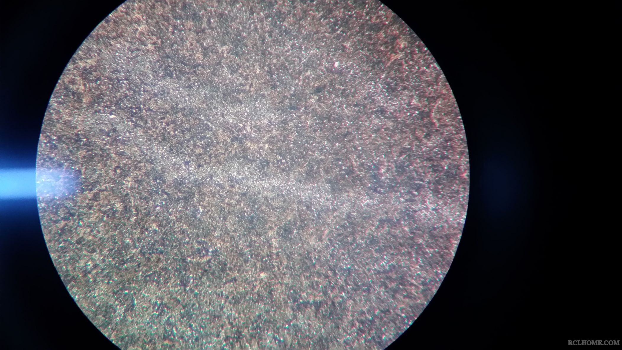

如图:材料GCr15,放大倍数都是500X,
请问大家这张图金相组织能评几级;带状问题是怎么造成的应该怎么避免~ 我刚刚接触热处理金相希望大家能详细的讲解一下这张图。 谢谢大家~ 20151119_165909.jpg

充分的锻造有可能会改善带状,之后的热处理消除带状相当困难。

老师,充分的锻造是什么意思?

这个!不是我不给你讲,你先百度一下锻造。锻造有打碎碳化物,改善微小缺陷,均匀成分的作用。

清淡老师,你好,带状是不是就是偏析

一般情况下都是,但是我可以举个例子,棒料低中碳钢轧制,经常看到铁素体或珠光体带,这个我觉得就不该叫偏析了,但是也是带啊。

看偏析 是用100倍 看纵向取样吗

偏析有很多种啊!带状偏析、中心偏析等等,看你看那种了。我不知道标准上用多少倍,根据标准评级就根据标准来呗。晶粒度要求还100倍,有时候我用200x,因为太薄了。

这个轴承钢的碳化物带状。1是原材料呈现树枝状分布,化学元素不均带来缺陷;2,是组织缺陷,材料经过锻造或热轧过程中工艺比例(锻造比或热轧比)没有很好的把它击碎。在后续正火没有很好改善消除。
一般性比较轻微的可以通过扩散退火或正火工艺进行处理,在后续退火和淬火是无法消除的,只是遗留下来缺陷;根据GB/T18254国标高碳铬轴承钢的标准。带状偏析组织来评级,二级内是合格,超过是不合格品。
