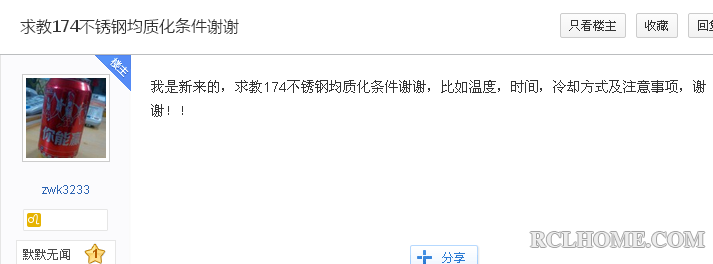

发表于 2016-1-8 08:33:07 | 显示全部楼层 |阅读模式
           如题,看附件(截图)
