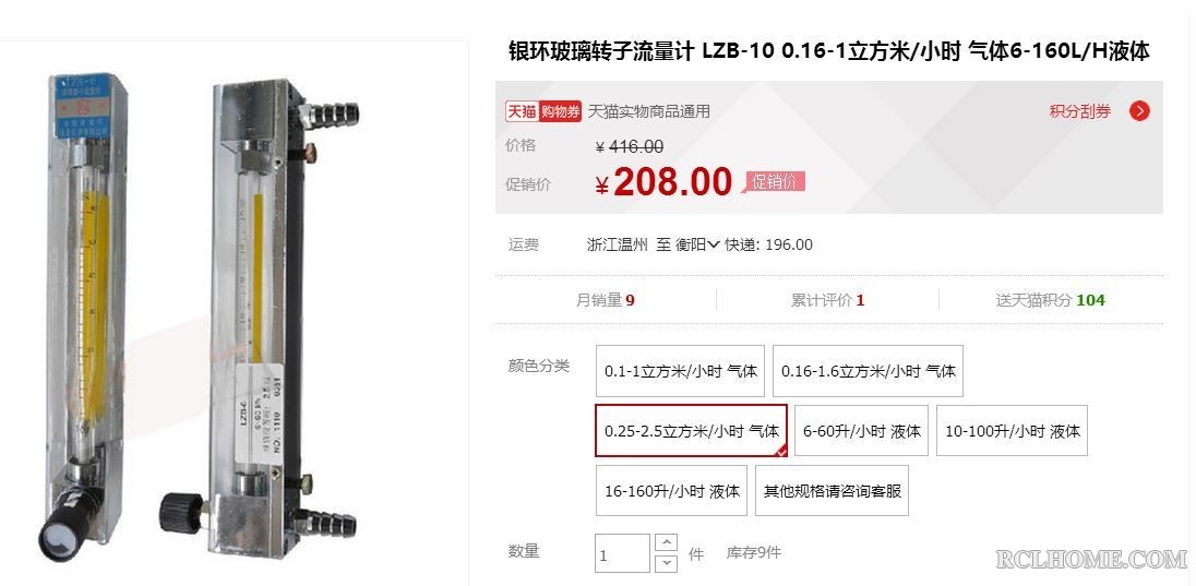

         如题,流量计有哪些种?各有什么特点?应用范围?市场售价范围?

  [编辑本段]3.2 浮子流量计
    浮子流量计,又称转子流量计,是变面积式流量计的一种,在一根由下向上扩大的垂直锥管中,圆形横截面的浮子的重力是由液体动力承受的,从而使浮子可以在锥管内自由地上升和下降。
    浮子流量计是仅次于差压式流量计应用范围最宽广的一类流量计,特别在小、微流量方面有举足轻重的作用。
    80年代中期,日本、西欧、美国的销售金额占流量仪表的15%~20%。中国产量1990年估计在12~14万台,其中95%以上为玻璃锥管浮子流量计。
    特点:
    (1)玻璃锥管浮子流量计结构简单,使用方便,缺点是耐压力低,有玻璃管易碎的较大风险;
    (2)适用于小管径和低流速;
    (3)压力损失较低。

浮子流量计的价格大概是哪图所示。
