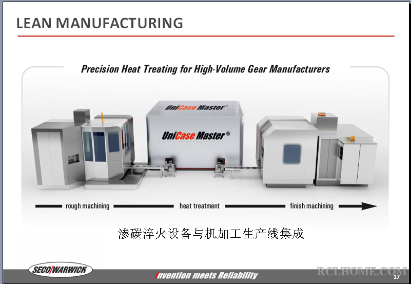

 楼主| 发表于 2016-1-8 21:40:00 | 显示全部楼层
据说该渗碳淬火设备可以与机加工设备组成生产线

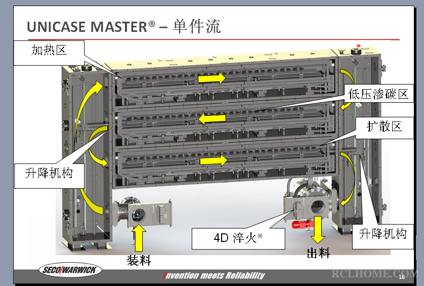

 楼主| 发表于 2016-1-8 21:44:39 | 显示全部楼层
齿轮加热、渗碳、淬火、回火都是单件运行

 楼主| 发表于 2016-1-8 21:47:18 | 显示全部楼层
第一次听说4D淬火
发表于 2016-1-9 09:28:58 | 显示全部楼层
从资料来看,单件淬火不假,却不是单件生产,而是连续生产线,有如推盘生产线,一个盘里只放一个齿轮。

 楼主| 发表于 2016-1-10 21:15:12 | 显示全部楼层
hongqk 发表于 2016-1-9 09:28
从资料来看,单件淬火不假,却不是单件生产,而是连续生产线,有如推盘生产线,一个盘里只放一个齿轮。 ...
说得对,其实就是一条连续渗碳淬火线。

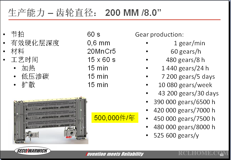

 楼主| 发表于 2016-1-10 21:16:29 | 显示全部楼层
据说该设备的生产能力是这样的:

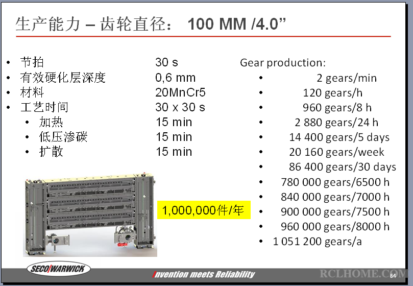

 楼主| 发表于 2016-1-10 21:18:40 | 显示全部楼层
小齿轮生产能力

 楼主| 发表于 2016-1-10 21:30:19 | 显示全部楼层
沧海一声笑 发表于 2016-1-9 18:24
看着挺好,但是变形咋解决?
据说整个渗碳淬火过程都只有一件齿轮,不存在上下、左右,中间位置之分,齿轮变形一致性比较好。

发表于 2016-1-11 09:20:21 | 显示全部楼层
霜月 发表于 2016-1-10 21:30
据说整个渗碳淬火过程都只有一件齿轮,不存在上下、左右,中间位置之分,齿轮变形一致性比较好。 ...
        那效率?成本?

发表于 2016-1-12 14:26:31 | 显示全部楼层
霜月 发表于 2016-1-10 21:18
小齿轮生产能力
          希望在国内有推广应用成功的案例(企业)可供参观!
发表于 2016-1-12 15:23:20 | 显示全部楼层
孤鸿踏雪 发表于 2016-1-12 14:14
这个在国内有企业推广使用吗?我们可否去考察?
SECO在天津有工厂,不过天津seco只做些最简单的真空钎焊炉、真空回火炉之类。
真空渗碳、真空淬火炉是波兰生产的,我前面去烟台就是为了新买的那台真空淬火炉,气淬压力可以达到最大19个巴,做功还行吧,炉子本身能做真空渗碳,接上乙炔就可以做渗碳的活了。
看霜月的介绍的内容,是单件生产模式,就是我们前面讨论过的话题,精益生产理念与热处理生产如何结合的问题,看起来国外设备商的确已经开始在做这方面的尝试了。
发表于 2016-1-12 16:30:36 | 显示全部楼层
真空渗碳、真空淬火炉是波兰 ...
做热处理好像与精益的思路不太相符,精益要求零库存,拉动式生产;而热处理则希望批量大、品种少,少切换型号,稳定生产。
发表于 2016-1-12 16:40:18 | 显示全部楼层
hongqk 发表于 2016-1-12 16:30
做热处理好像与精益的思路不太相符,精益要求零库存,拉动式生产;而热处理则希望批量大、品种少,少切换 ...
看下沙发贴的图片就能体会流水线生产模式了,热前机加单件生产,流水线进到热处理炉,热处理单件气淬,流水线转到磨加工,整个过程都是精益理念的,没有库存。
发表于 2016-1-12 17:03:15 | 显示全部楼层
aaron01 发表于 2016-1-12 16:40
看下沙发贴的图片就能体会流水线生产模式了,热前机加单件生产,流水线进到热处理炉,热处理单件气淬,流 ...
流水也有一个问题,那就是型号切换,如果前一个零件与后一个的渗碳层深不一样,就不好做了。
如果这个流水线能根据不同的层深要求,能从中间流出来就好了。

发表于 2016-2-5 20:41:47 | 显示全部楼层
其实这种工艺不是热处理本身省时间,而是节拍性比较好
想象一台连续炉的量是多少就知道了
