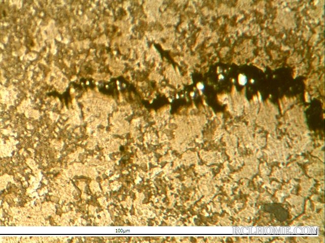

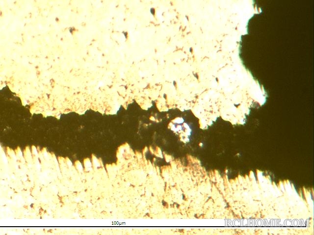

材质 45#  热处理状态 调质 中频淬火回火
缺陷 装配后700小时 出现断齿现象
  备注 1 化学成分合格
            2 非金属夹杂物级别 合格
各位分析下失效原因
断裂开口200X
断裂开口200X
裂纹末端200X
裂纹末端200X

疲劳断裂!
怎么判断为疲劳断裂???  发表于 2013-2-27 17:14

发表于 2014-5-5 20:17:31 | 显示全部楼层
怎么看出疲劳的?
发表于 2014-5-6 07:16:29 | 显示全部楼层
维维 发表于 2014-5-5 20:17
怎么看出疲劳的?
这个当时是瞎猜的!
700的实验出现断裂,原材料、啮合不当,都有可能会产生断裂的!
不知楼主的最后判定结果是?
发表于 2014-5-6 08:17:45 | 显示全部楼层
照片拍的不好,能不能把断齿的齿根金相传上来。从第一张看,你这调质好像不对哦?我现在在想你齿根组织是不是给第一张图的组织一样,如果一样,那就很可能断了。

失效分析的路子应该是这样:
断口形貌分析,找出裂纹源,可能需要借助电镜扫描寻找裂纹源,并做进一步开裂原因分析。开裂原因分析手段(方法)很多,金相分析只是一种,是针对组织缺陷造成断裂的一种手段,但断裂的原因却并非只有组织或是说热处理原因一种,所以仅用金相手段并不一定能找到断裂原因。
象楼主这样只发几张金相照片就想找出断裂原因几无可能,找到也是瞎猫逮到死鼠而已。
发表于 2014-5-6 19:27:37 | 显示全部楼层
这零件有多大?齿轮是多少模数?
签到天数: 2477 天
3417
19667
发表于 2014-5-7 13:17:08 | 显示全部楼层
分析断裂还是从宏观开始的好吧    直接上金相有点接受不了啊
