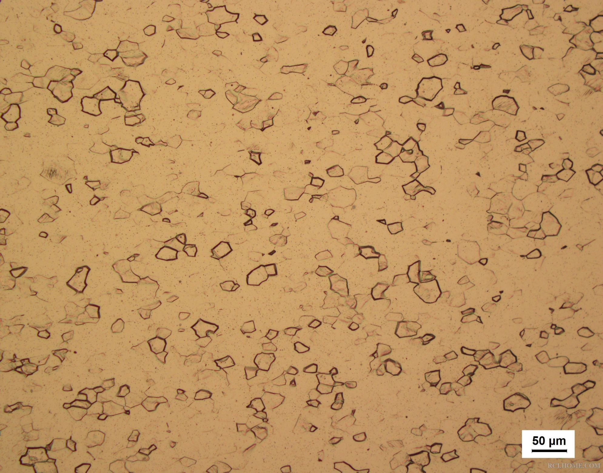

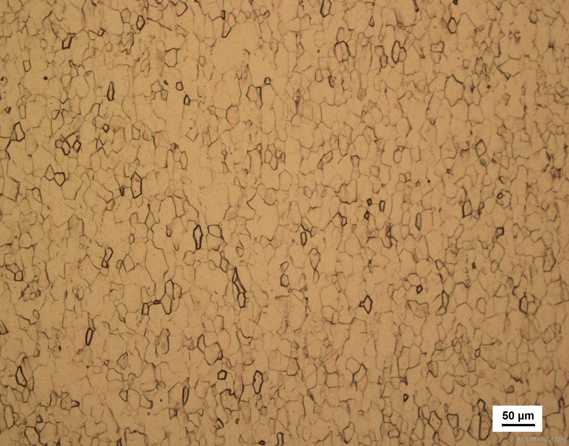

朋友告诉我这个铁素体,材料是JSC270E(我没查到这个材料的成分),但是我觉得这个铁素体很怪异,我觉得可能是受合金元素影响了,要么就是受变形影响(看过变形的铁素体,形态不太像这个),有人遇到过这个材料吗?
200x.JPG 200x-2.JPG 两个不同方向上的组织。

有六角形的形状,曲率小,这种结构最稳定。

块状是铁素体的话,那基体是什么?铁素体的最大含碳量才0.0218%呀

基体才是铁素体,第二相有待考证。
