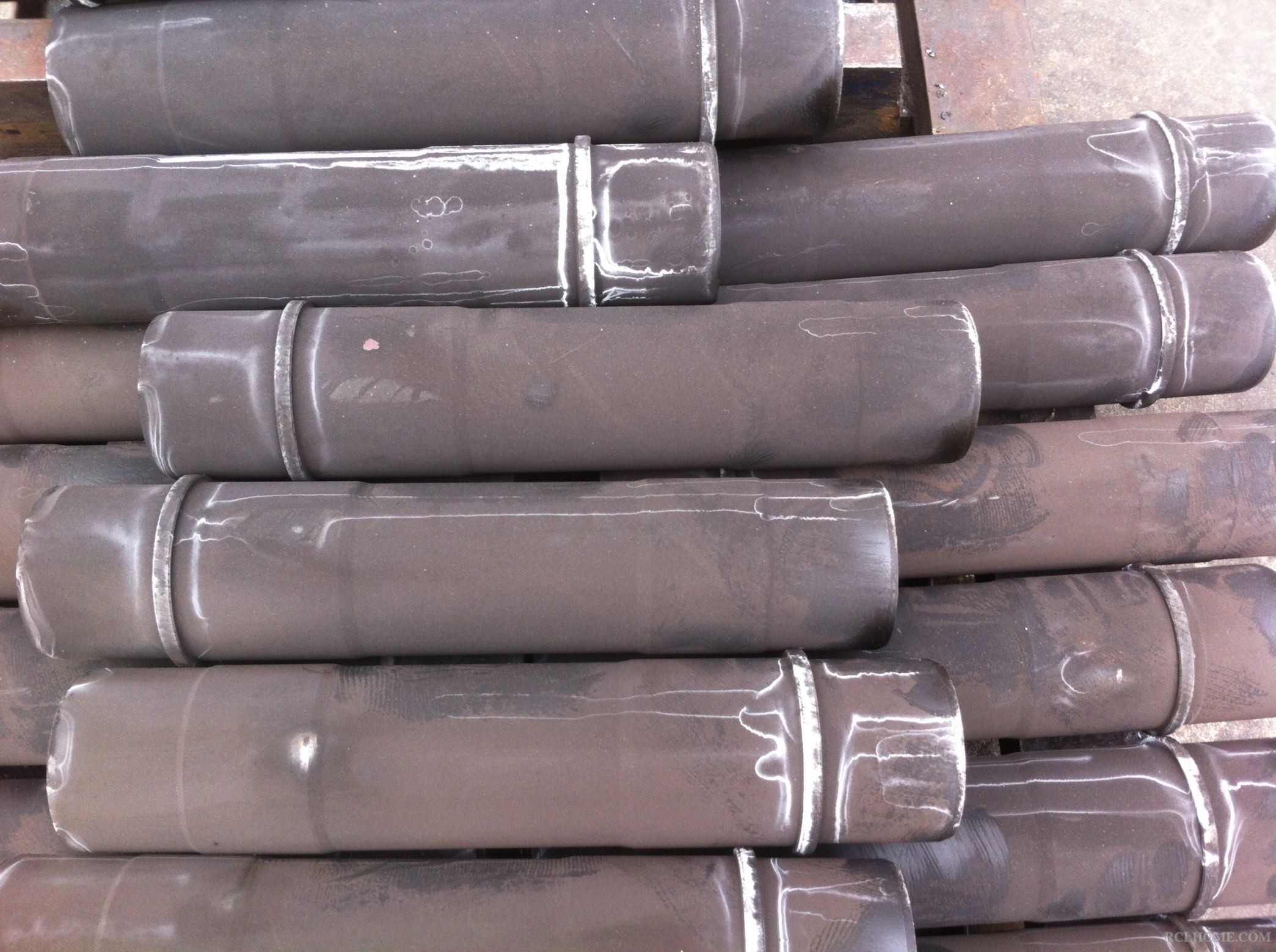

          照片为渗碳淬火+低温回火出炉产品,这些白色附着物是什么?

看上去像是盐类或碱类结晶。可以刮点下来放水里,看溶解不。淬火淬的什么?

盐的结晶,比如氯化钠,亚硝酸钠。

是不是淬火完了之后清洗剂的残留物?

         淬油啊!这个应该是回火前清洗所致,应该是清洗剂残留物

          是清洗剂浓度太高?

其它产品有这样的现象吗

没太注意。

清洗剂浓度太高,或者清洗机加热温度不够
