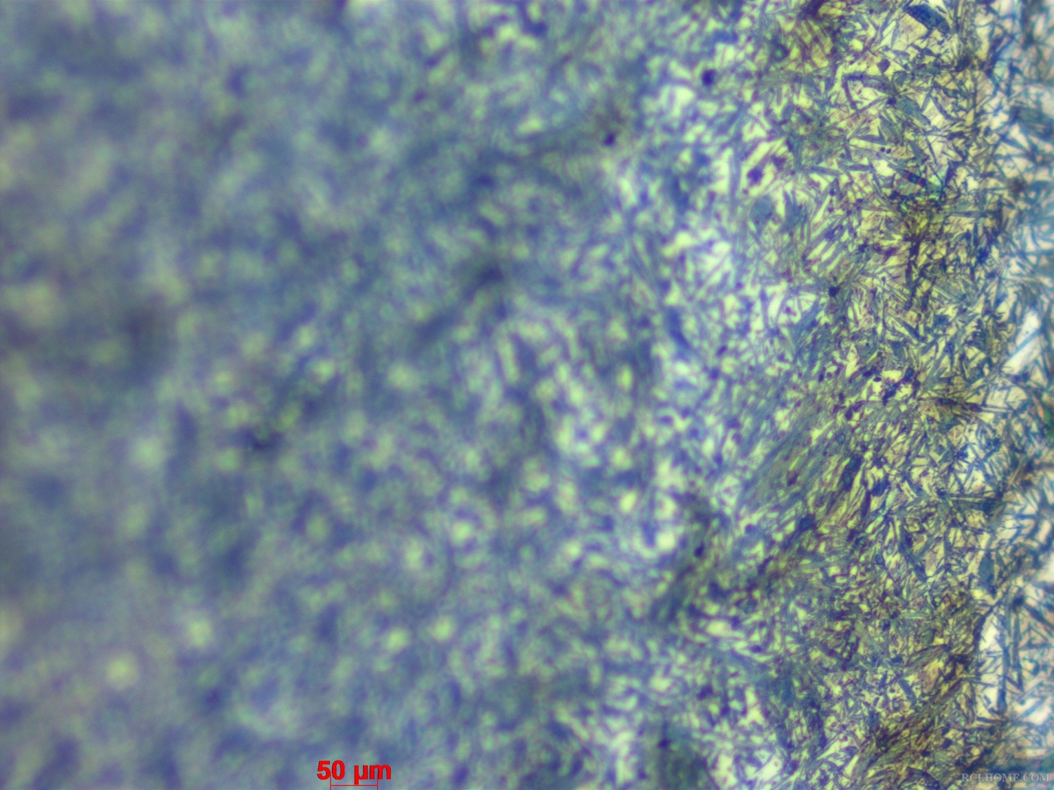

材料1215易切钢,工艺860*1.1*180/830*0.9*30,氨气5格。大家看看减小氨气供给还是降低碳势。

试样没有镶嵌,所以不是太平整。

当然是降低碳势

硬度是合格的,但是低碳钢碳氮共渗时,马氏体好残余奥氏体级别高,经常会出现。我想确认主要原因是否是碳势比较高

不是,快速油,多用炉加工。

从图片和工艺介绍看,应该是很正常的。
回火是怎样进行的?{:soso__3110130392203091378_3:}

氨气5格应该是0.3M³ /小时,♀,回火温度是低温回火,170℃
建议您重新再上传清晰的图片。  发表于 2016-1-15 10:20

在硬度允许的前提下,提高回火温度是最简单快捷的解决办法。

虽然图片不清晰,从提供的相关信息来看,淬火碳势有些偏高。从最快捷的办法来讲,同楼上意见一致,确保硬度合格的前提下,提高10℃回火。比较有效和快捷,可以自己先做试验。

报告各位:这个产品实验有了进展,具体做法是:渗碳温度860℃,碳势0.9%,时间170分,然后同样的温度扩散50分,碳势0.7%,然后降到830℃淬火。硬度840-860℃,马氏体和残奥3——4级。有时3级,有时3.5级。

以后小批量生产,如果稳定,发图给大家看看。偶尔组织超过3级,客户会提出来。奇怪的是一次产品组织不合格,830℃重新加热淬火后,经过冷处理,残奥1级,这个时候马氏体依然是4级,不明白为什么会这样?

在低倍下看看,是否存在偏析。

         这个标准马氏体和残奥是绑定在一起的,怎么可能一个评4级,一个评5级?

冷处理以后,残奥没有了,马氏体针比较粗大。我们这里经常分开评级,一起评级不科学。

          那就是说,冷处理前先评出残奥的级别,然后,待冷处理后再评出马氏体级别?
           这样评级看似科学一些,严谨一些,但其依据呢?

残奥多。还是降低碳势为主要。。。。。。。
你这残奥不算严重。你有碰到过表面一层的残奥吗。哈哈。。。。原先以为是碳化物一层。。表面硬度HRC。跟HV检测硬度都是偏低。。。。后来确定为残奥。。。很喜剧

评级应该根据最终结果,哪有评完级后,再处理的!!!先前评的级别还有意义吗?
发表于 2016-12-2 15:03:21 | 显示全部楼层
金相是为优化工艺提供证据的
