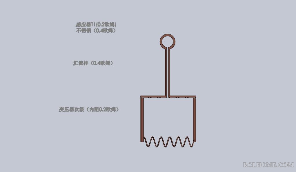

不锈钢如果能使用的话,能解决感应器有效圈的变形问题,不锈钢与紫铜相比来说,不锈钢塑形差,不知对制作感应器有什么影响?

没整明白。这么小电阻的不锈钢是什么牌号,可以说一下吗?T3没用过,顺便介绍一下可好。
