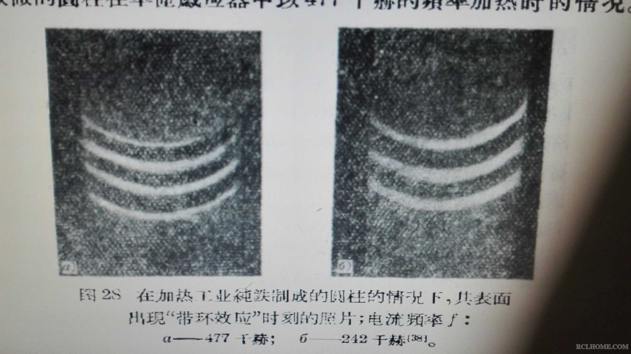

带环效应是多匝螺旋感应器加热园柱形工件时,在一定频率下产生变化着高温环形带状带,

这是说的非常正确,后果是硬度不均匀,消除方法是避开活动频率段。

频率很高诶,就是图片太模糊了。

环状效应一般都是扫描淬火时产生的,主要是加热时工件的旋转速度慢,扫描下降的速度快引起的,调整一下淬火参数就可以
