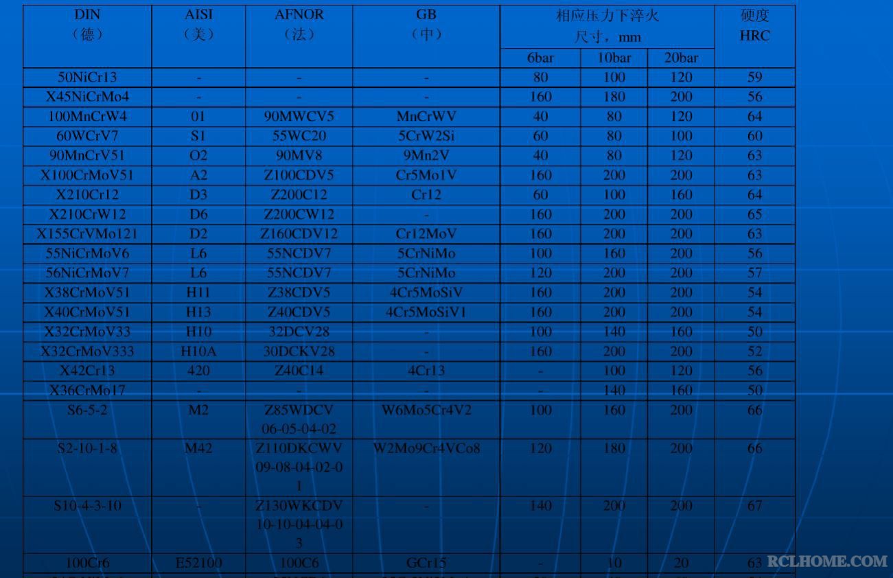

发表于 2017-6-29 09:29:30 | 显示全部楼层
Consultanting 发表于 2017-6-27 11:46
您要先给我一组您的单室炉以前干过的零件的数据,我来确认一下您的单室炉的对流换热糸数α值。然后才能模 ...
这是国外的真空炉可以达到的数据,楼主看看咱们的真空炉是否能够达到这样的数据?
签到天数: 377 天
82
855
4088
4088
发表于 2017-7-2 16:55:36 | 显示全部楼层
Consultanting 发表于 2017-6-29 09:29
这是国外的真空炉可以达到的数据,楼主看看咱们的真空炉是否能够达到这样的数据? ...
那位帮忙看看表中的数据可信吗?
