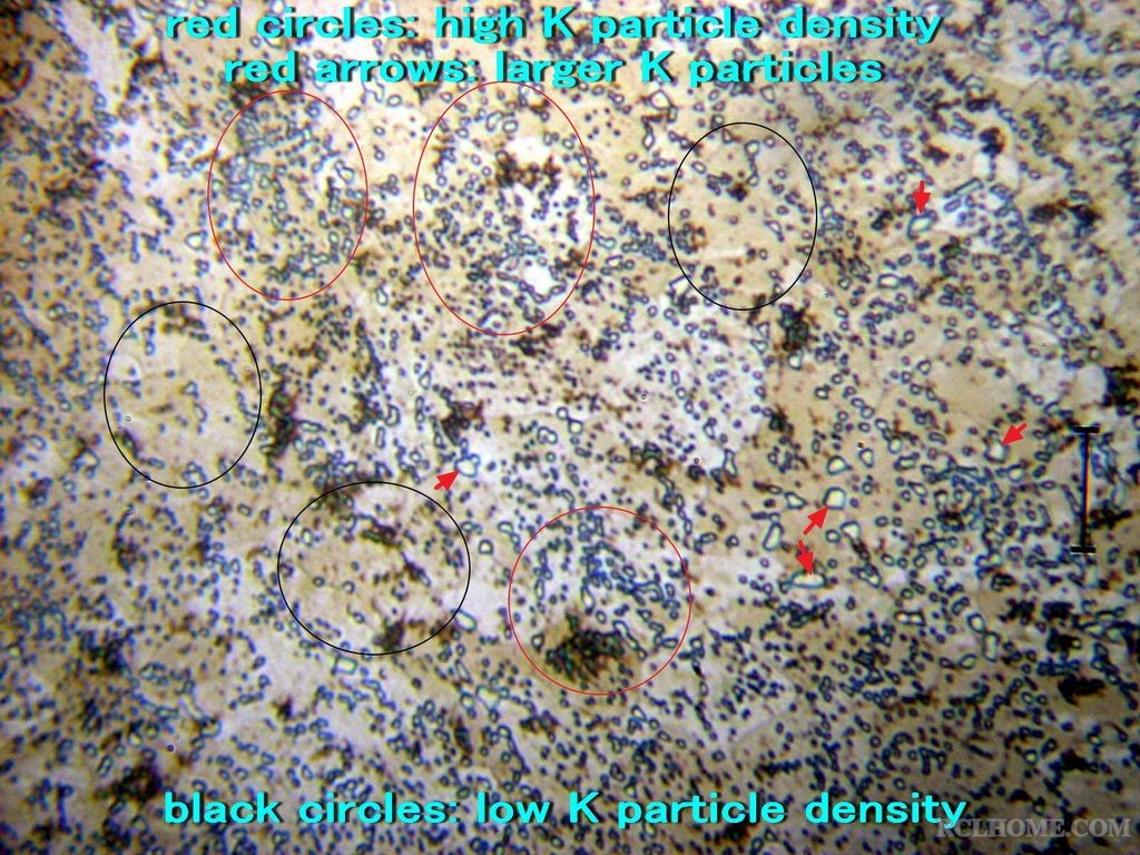

未固溶碳化物, 沒錯的啦.這是淬火前金相照片與其類比.較大的顆粒, 常會殘存.

吴老师第一张彩色的应该不是拍的金相吧?是不是其他东西代替的?这里有很多分歧,是因为这个是亚共析钢,在很多人印象中残存应该是铁素体。吴老师第二张金相图片从残存的碳化物看,我估计你这个材料是过共析钢。

1. 水泥地板 + 玻璃顆粒.
2. 那是S50C, 50#鋼 球粒化組織. 0.78 mm 薄板, 用在自行車鍊條.

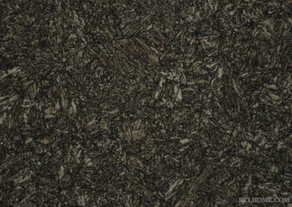

发表于 2018-7-14 11:22:20 | 显示全部楼层
清淡 发表于 2016-1-20 13:42
是不是有未溶碳化物存在?
大球确定为未溶碳化物无疑,我也来发一个。保温时间越长未溶碳化物越少。
问题是,未溶碳化物的多少,对材料性能有哪些影响,各位发表意见。
860℃保温70分钟
860℃保温70分钟
860℃保温90分钟
860℃保温90分钟
