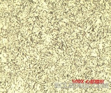

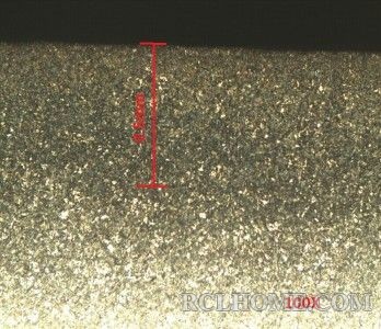

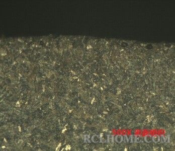

淘了个帖子来:  最近有一批20CRNIMO材料的工件,发出去渗碳淬火后发现表面硬度低,洛氏硬度计打只有HRC33-35,维氏硬度计打只有420HV5左右,心部大约HRC18-20,现在金相拍了几张图片请各位帮忙分析下是什么情况?
图见沙发楼层。
 楼主| 发表于 2016-1-25 16:56:18 | 显示全部楼层
表面100X:
表面500X:
心部500X: 心部500倍.jpg
元芳,你怎么看?

发表于 2016-1-26 01:46:38 | 显示全部楼层
感觉表面碳量不够啊,有自由铁素体,没有淬上火吗?还是回火温度过高了?

 楼主| 发表于 2016-1-26 08:58:36 | 显示全部楼层
其实核心问题是第三图,心部是什么组织,怎么来的?
发表于 2016-1-26 09:12:35 | 显示全部楼层
这种组织应该是比正火冷却更快,比淬火冷却更慢的速度区间形成的。

 楼主| 发表于 2016-1-26 10:14:35 | 显示全部楼层
清淡 发表于 2016-1-26 09:14
同感!表面含碳量估计不超0.6%。
第二张图显示的表面组织主要是屈氏体,何以见得碳浓度低?

发表于 2016-1-26 10:39:54 | 显示全部楼层
第三张图,基本是贝氏体组织,有几处明显的粒贝,铁素体倒是没明显析出来

           这个芯部组织老孤基本看不明白!那些黑色的条状物是低碳马氏体吗?黄白色的的底衬呢?

发表于 2016-1-26 10:49:25 | 显示全部楼层
吉祥如意 发表于 2016-1-26 10:15
心部组织类似锻后正火的状态。
但是,有约定是渗碳淬火处理,可能与淬火前 ...
那黑色的条状物是珠光体吗?
您可以理解为渗碳体。  发表于 2016-1-26 11:00
发表于 2016-1-26 10:50:13 | 显示全部楼层
boscoyong 发表于 2016-1-26 10:39
第三张图,基本是贝氏体组织,有几处明显的粒贝,铁素体倒是没明显析出来 ...
那白色的基底和黑色的长条物各自是什么?

个人觉得心部有粒状贝氏体的感觉。
发表于 2016-1-26 11:43:10 | 显示全部楼层
清淡 发表于 2016-1-26 11:41
个人觉得心部有粒状贝氏体的感觉。
         粒贝基本可以肯定,但就是弄不清黑色条状物和黄白色的基底是何东东?
发表于 2016-1-26 12:00:58 | 显示全部楼层
孤鸿踏雪 发表于 2016-1-26 11:43
粒贝基本可以肯定,但就是弄不清黑色条状物和黄白色的基底是何东东? ...
类似碳化物的东东,这种组织我说不清,但是杨工想做应该可以做出来,20#钢加热奥氏体化,淬火。大块的样(淬不透的样),在过渡区应该就能看到这样的组织了。以前我好像见过类似的组织,刚刚找了一下,没找到。

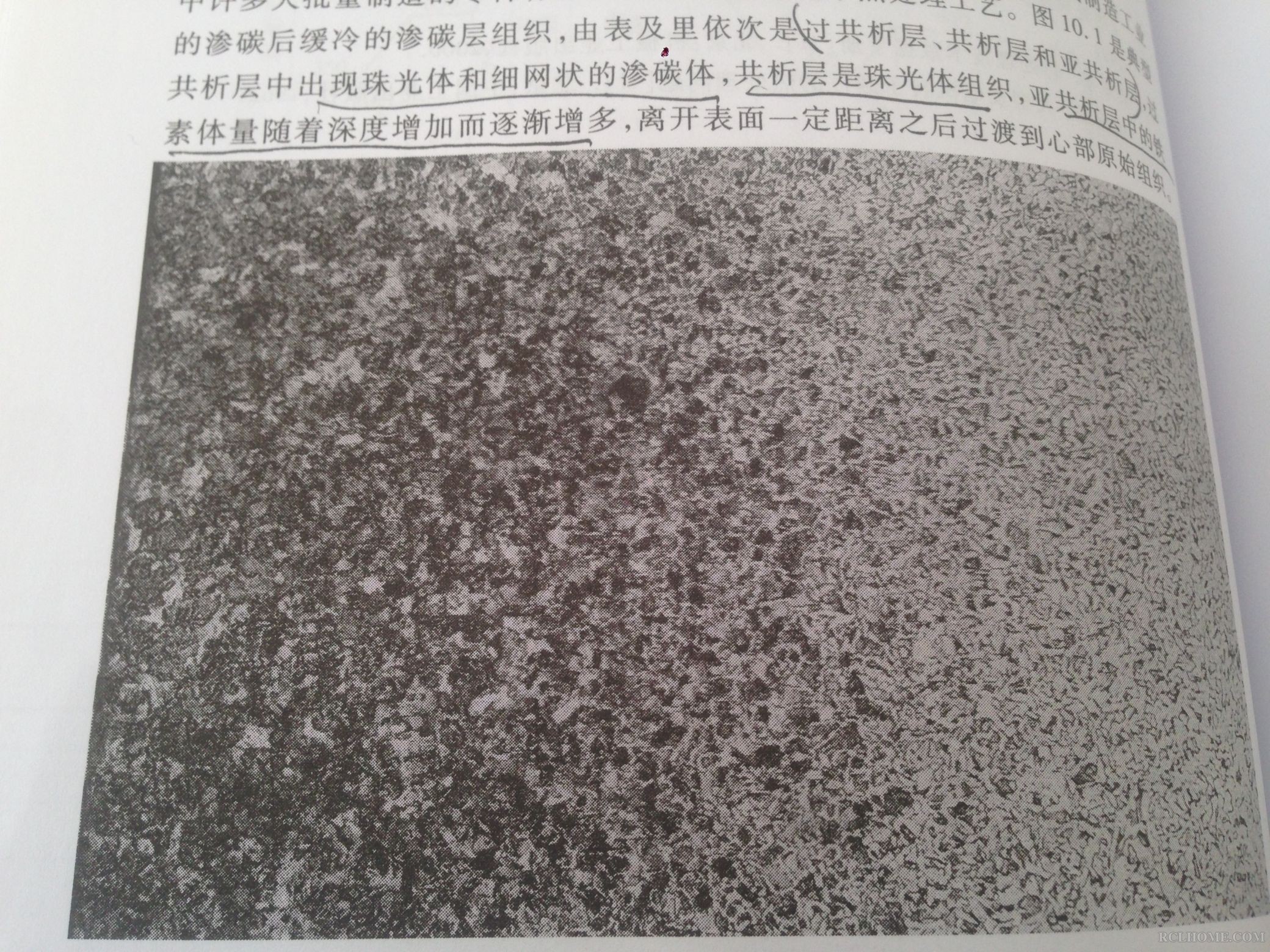

IMG_3398.JPG A老师好,渗碳缓冷组织会有网状渗碳体析出,什么情况下才能得到表面屈氏体?(从出炉到入介质时间太长),那些渗碳是渗到屈氏体中去了吗,忘老师不惜赐教

 楼主| 发表于 2016-1-26 13:03:03 | 显示全部楼层
孤鸿踏雪 发表于 2016-1-26 10:47
这个芯部组织老孤基本看不明白!那些黑色的条状物是低碳马氏体吗?黄白色的的底衬呢? ...
心部硬度18HRC,恐怕不是马氏体,贝氏体都不止这个硬度。
 楼主| 发表于 2016-1-26 13:13:11 | 显示全部楼层
我认为,表面的主体组织是屈氏体,心部的主体组织是铁素体,之所以加主体2字,是为了避免一些局部微量的组织影响总体判断。
无论是硬度还是金相,显示的都应该是以上结论,有了以上判断,根本原因自然已经水落石出了。
这就是金相照片告诉我们的东西,后面的继续调查没必要再谈了,这个帖子发在金相版块而不是工艺版块,本身的目的并不是在于讨论工艺问题。
 楼主| 发表于 2016-1-26 13:15:49 | 显示全部楼层
guminjie 发表于 2016-1-26 12:19
A老师好,渗碳缓冷组织会有网状渗碳体析出,什么情况下才能得到表面屈氏体?(从出炉到入介质时间太长) ...
过共析钢缓冷,组织是珠光体加网状渗碳体,共析钢呢?
另外,不是还有伪共析现象吗?
发表于 2016-1-26 14:03:23 | 显示全部楼层
          芯部硬度低会不会因为低碳马氏体的含量低?本身低碳马氏体硬度就低,再加上含量太低,硬度低也就不足为奇了
发表于 2016-1-26 14:05:02 | 显示全部楼层
aaron01 发表于 2016-1-26 13:13
我认为,表面的主体组织是屈氏体,心部的主体组织是铁素体,之所以加主体2字,是为了避免一些局部微量的组 ...
那就是说,那黄白色的基地应该是铁素体了。那黑色条状物呢?珠光体耶?

发表于 2016-1-26 16:26:53 | 显示全部楼层
我觉得黑色的条块状组织应该是断续珠光体,就是粒状贝体,感觉应该是渗碳二次加热淬火,加热不足和冷却均不足,如有不对,请指正。
 楼主| 发表于 2016-1-26 16:31:07 | 显示全部楼层
孤鸿踏雪 发表于 2016-1-26 14:05
那就是说,那黄白色的基地应该是铁素体了。那黑色条状物呢?珠光体耶? ...
照片清晰度不够,但我认为珠光体的可能性非常大,表面、心部组织都指向冷速不够啊。
18HRC,是不是和正火硬度差不多呢?

发表于 2023-3-2 10:14:16 | 显示全部楼层
aaron01 发表于 2016-1-29 11:52
马氏体的硬度和含碳量有关,与其他因素关系不大,20钢的话,马氏体硬度应该在40HRC以上。现在心部才18HRC ...
这个芯部组织似曾相识,我们也出现过类似组织,一款六档自动变速箱在跑了2000km后,牙齿剃光头了,仅剩齿根部分,回来分析,芯部组织和图三几乎一样,后来经过各种分析发现淬火时,淬火平台没有下降到底,导致热用料架上面几层没淬上火,知识熏了熏油烟
