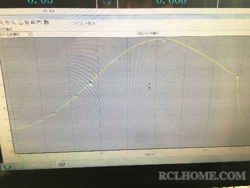

 楼主| 发表于 2016-1-26 09:25:46 来自手机 | 显示全部楼层
清淡 发表于 2016-1-26 09:19
你看一下曲线明显不成线性时的力是多少?然后用这个力除以你的横截面积,看看和你电脑自动算出来的差多少 ...
这是曲线
签到天数: 2 天
43
88
88
 楼主| 发表于 2016-1-26 09:36:25 来自手机 | 显示全部楼层
清淡 发表于 2016-1-26 09:22
引伸计开始取点不要从开始拉就取,刚开始还不太稳定,一般取点算最好有几千N以后再取点。 ...
我懂了,引伸计主要是测弹性模量,然后根据弹性变形阶段曲线,求出屈服? 那你看0。2mm取下合适吗
发表于 2016-1-26 09:50:59 | 显示全部楼层
钢的弹性模量一般不会相差太远,你这条曲线斜率不太正常。对,引伸计主要测斜率和平移0.2%算屈服。
发表于 2016-1-26 09:59:25 | 显示全部楼层
暗淡的光 发表于 2016-1-26 09:36
我懂了,引伸计主要是测弹性模量,然后根据弹性变形阶段曲线,求出屈服? 那你看0。2mm取下合适吗 ...
0.2%你看一下是不是根据引伸计标距来算的,如果是。用0.2%乘以标距,摘除的位移大于这个数的几倍我觉得就可以了。
